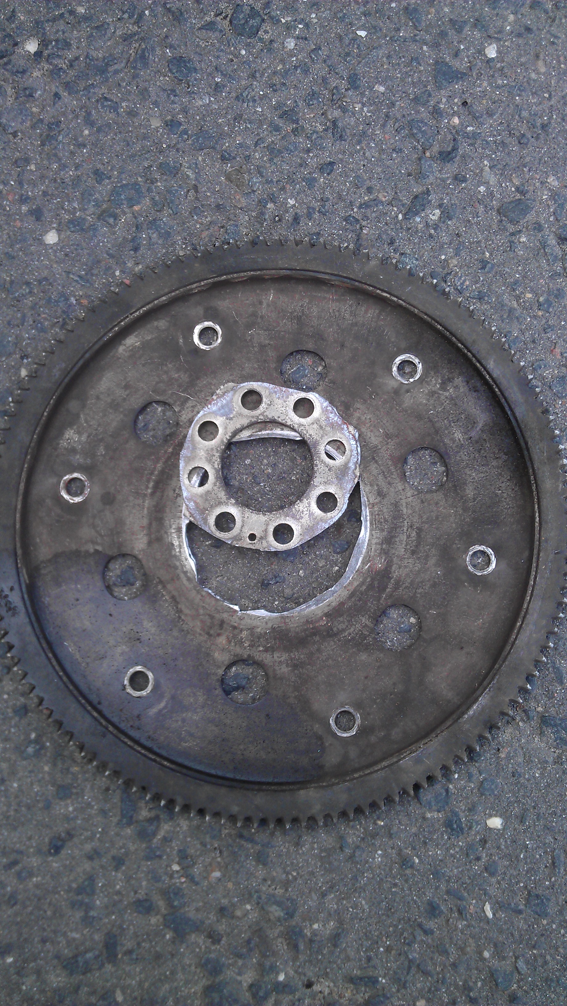

С интересом прочитал! Молодец что оставил друга, заварить раму не проблема.Насчет маховика - было такое у друга на старом Гелендвагене 2.8 акпп, его также купили под переборку, а оказалось - маховик. С радости пили два дня ) Удачи.

астарый рыг в полном порядке.....вчера все проверил...головы в отличном состоянии, блок тоже в хоршем........гремел маховик.....но новый двиг мне нравится ))) не жалею......вчера вечером поставил новую выхлопную систему - вообще тишина )))

а хрен его знает.....что то я там напутал видать когда собирал, + аккум севший был + маховик пополам....он крутил ,почти схватывал.но что то не хватало.......ну если что блок можно и по запчастям.....колено точно хорошее. за сколько можно колено продать ?
