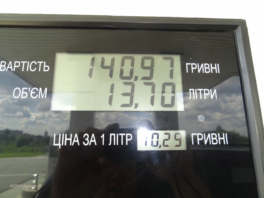

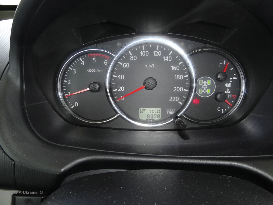

Мне очень не нравиться когда кто то безосновательно пытается уличить меня во лжи.Хочется объективности, ты как лицо довольное чипом, очень субъективен в оценках.
Значится так:
только что с заправки, проехал РОВНО 100 км. Залил ровно 13.7 литра
Подтверждение чему фото спидометра и счетчика на АЗС компании "СОКАР"
Стиль езды: от уходов на светофоре " чтобы успеть на зеленый" до 2 минутных "турбо таймеров" на стоянке перед глушением двигателя.
Что до поездки Львов - Одесса и Одесса - Львов, то в первом случае относительная высота г.Львова 320 -330 метров над уровнем моря, до 20-30 м над уровнем моря г. Одесса. Естественно, обратная дорога обязательно идет под горку.
Что до данных ДО чипа, то по городу расход колебался от 12.8 литра до 13.1. Это я взял из своих предварительных записей которые я вел по расходу топлива в разных условиях и стилях езды

Расход в 14.89 литра - это очень много. На фото у тебя стрелка стоит практически в "красной зоне", взял в кавычки, потому что температура двигателя у тебя за 100 градусов.
Возможно это повышение температуры - это последствия чиповки, возможно....

Давайте отвечу по порядку на Ваши тезисы:
Такая точность Вас устроит?)
Фото я выложил сегодняшнее, и стрелка НЕ лежит в "красном секторе" она ниже ее не ДВА деления)
Что касается температуры моего двигателя во время установившегося движения, то обращаю Ваше внимание на графики температуры с моих испытаний, которые
любезно выложил Игорь. Там при скорости 160 км/час, стабильная температура ОЖ в 93 С.

Ниже на 2 фото, место первой заправки ( +60 метров над уровнем моря) и место крайней моей заправки в данном тесте. Высота над уровнем моря отсчитываемая от среднемноголетнего уровня Балтийского моря, определённого от нуля Кронштадтского футштока в данном месте составляет + 231 метрВторое, по поводу альтиметра, нужно измерять высоты Одессы и Усмани. Именно этот отрезок в 235 км и фигурирует в качестве эталона для измерения твоего расхода.

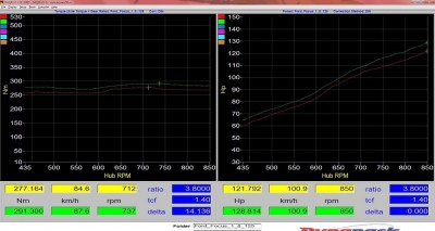

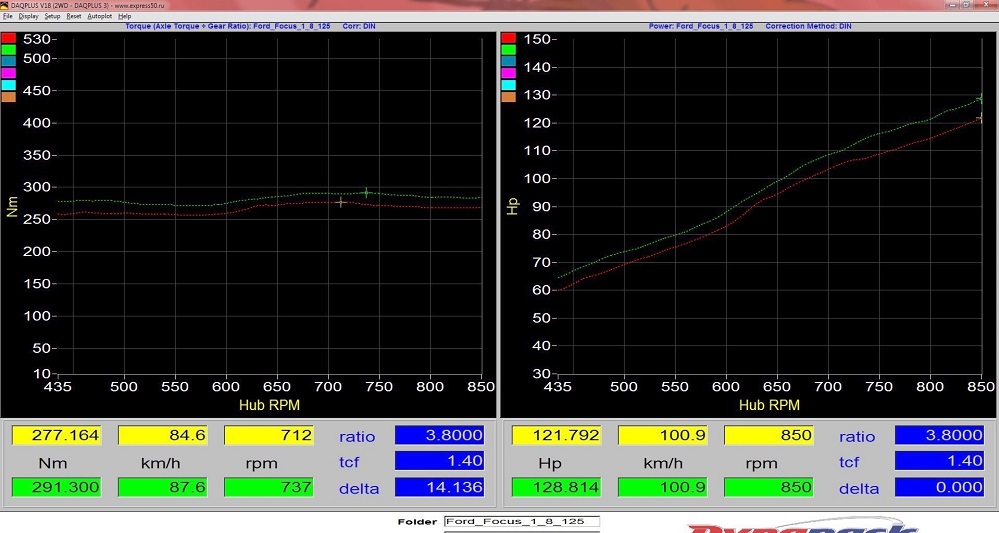

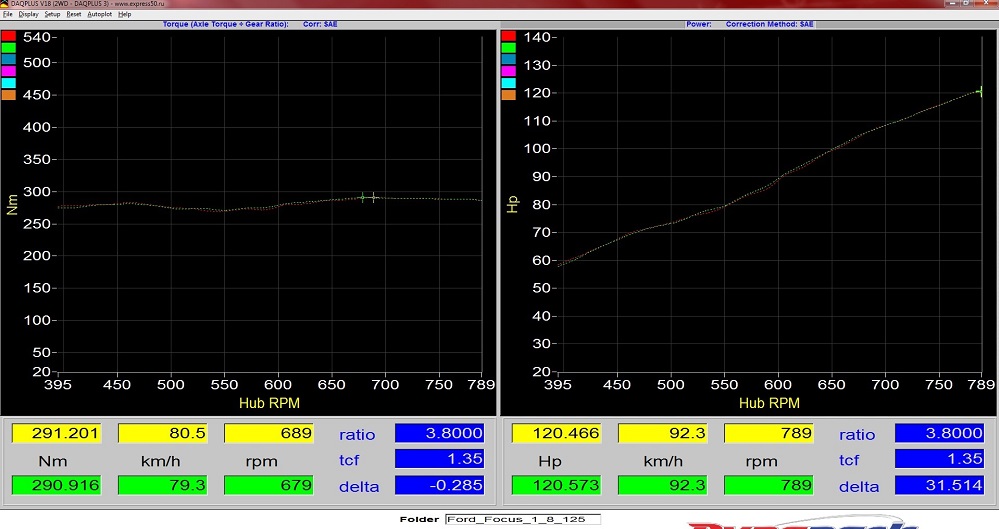

второй скрин откатки на стенде вашей слонопрошивки фокуса о которой на адакте столько песен было спето подобных здешним
,первый скрин этот же фокус,но с нормальной прошивкой называется почувствуй разницу

Расход 14,89 при тех же условиях я легко сделаю и на стоке, это не показатель. Также элементарно на своей прошитой машине уложу расход в 12 литров, которым так гордится Боец. Все относительно и делать выводы так как это делаешь ты - не корректно. Могу однозначно сказать, что я расходом и поведением своей машины абсолютно доволен, он как минимум не увеличился в обычных режимах езды, а может и слегка снизился, даже если принять во внимание - то, что я сейчас частенько притапливаю (что - то пока не пропадает желаниеNapic писал(а):Расход в 14.89 литра - это очень много.
Стрелка у него в нормальном положении, к тому же снято не строго перпендикулярно и 100 град там даже близко нет.Napic писал(а):На фото у тебя стрелка стоит практически в "красной зоне", взял в кавычки, потому что температура двигателя у тебя за 100 градусов.
У меня стрелка всегда в таком положении после прогрева до 90 град, и с температурой у меня все в норме, смотрю не по стрелке.
