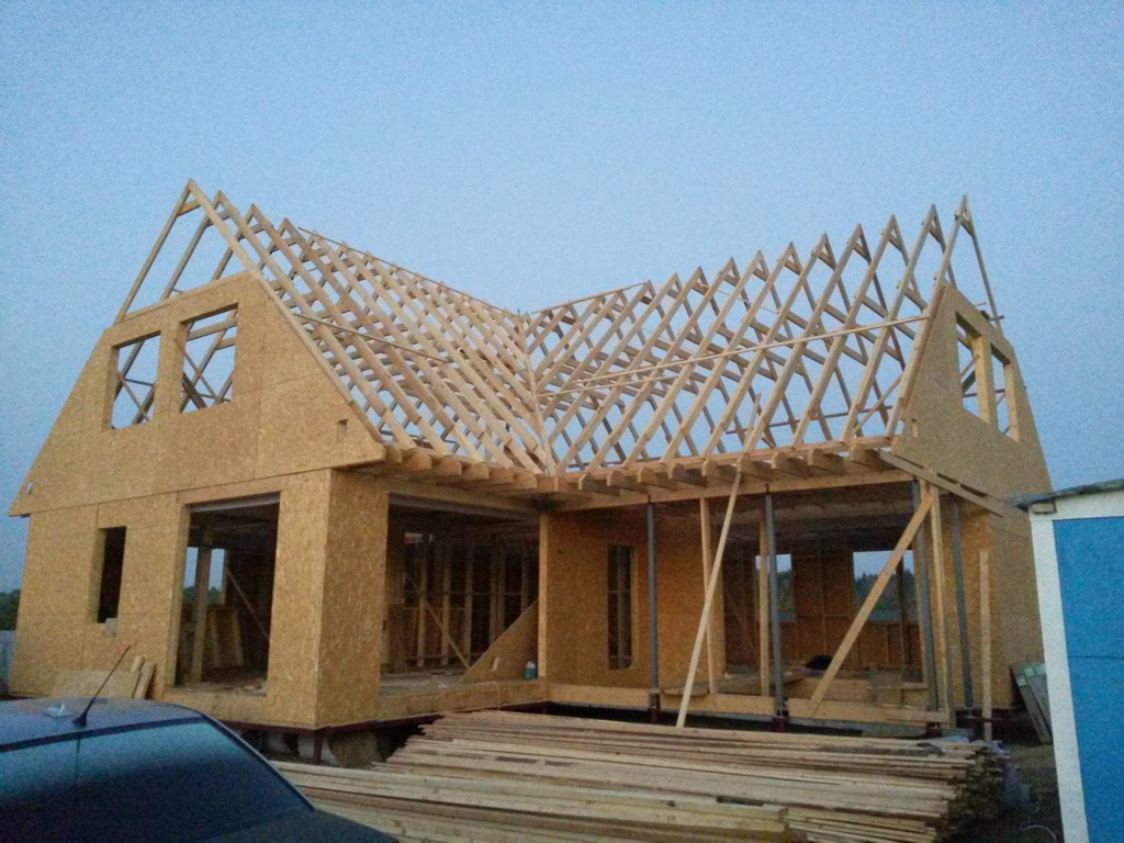

Ванька а сколько у тебя разбег между стропилами?

Знаю Антош, многовато. 1 метр, а надо см 70. . Но подумал что крыша будет из андулина, легкая, думаю не проломит.

Так то не Ондулин опасность а снеговая нагрузка
Ты тогда вертикальные подпорки поставь, или перетяжки стропильные ( сопромат никто не отменял)
Да и обрешетку можно почаще
У соседа так сарай развалился, да и у меня в деревне кровлю повело
Сильные телом и духом не пойдут по пути зла...

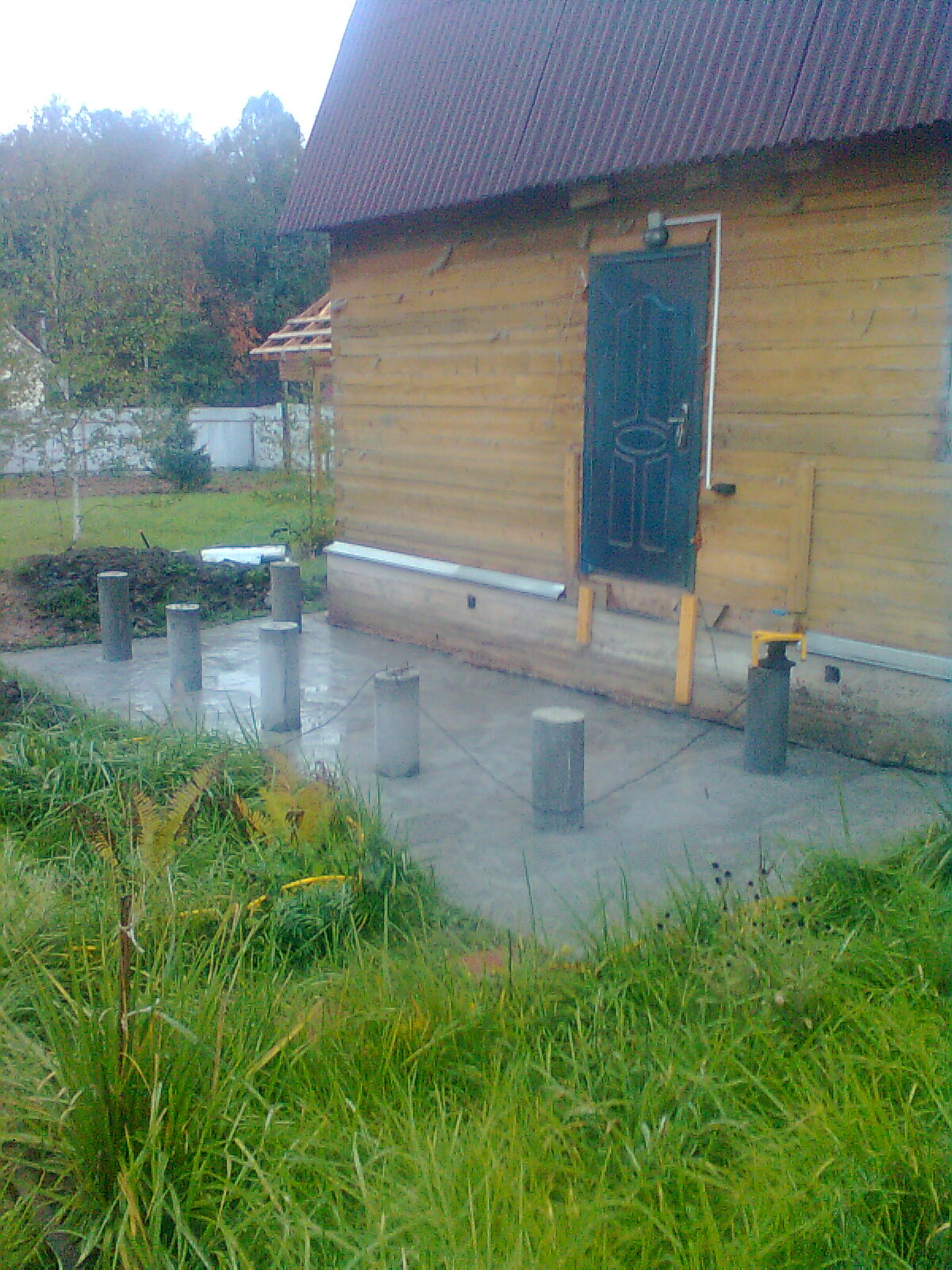

вот работники мне площадку со столбами тисе забабахали

А вот мой. Строюсь с середины августа, в октябре вселяюсь.
С колодцем вообще жесть приключилась, копали копали...12 колец выкопали, нижние кольца раком встали и свалили, воды нет. Плюнул на все, скважину на песок буду бурить.

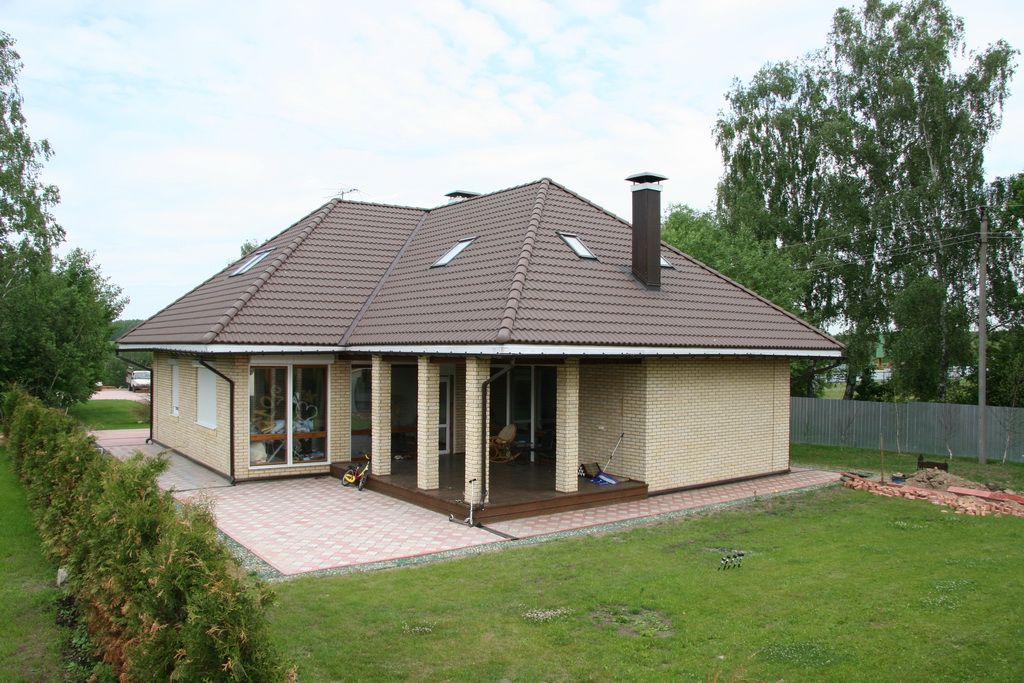

Romen писал(а):А вот мой. Строюсь с середины августа, в октябре вселяюсь.
Симпатично ! А топится чем будете?
На песок скважина не маловата ли для дома Пмж? Там дебет небольшой и качество воды сомнительное?
Может стоит попробовать до известняка? Подороже, но вода будет нормальная.
Вань а площадка под крылец?

Насчет отопления, как временный вариант посматриваю в сторону булерьяна кубов на 400, потом его в баню. А так, планирую собрать систему коллекторного типа с твердотопливным котлом + электро котел как резерв, выставленный на 20 С*.
Скважину не хочу на известняк, по крайней мере пока. Железа много в артезианке, мало того что скважина с кессоном выльется в рублей 300, так еще попаду на очистные. А это еще + 150. Если рыть на песок, то вода та же, что и в колодце. Дебет... как повезет, в общем посмотрим что получится. Товарищ лет 8 назад забурил, пользуется до сих пор, если бассейн не набирать то вполне с лихвой хватает. У соседей колодцы на 27...30 колец, постоянный уровень 1,5 кольца, надеюсь что не ошибусь со скважиной. По деньгам мне дешевле именно она, причем под ключ, а при виде волшебников с палочками у меня теперь берет кондрашка. Где то слышал, что на рынке 90% прохиндеев, которые нормально выкопать могут до 10 колец, а дальше лотерея.

Да Антош, площадка под крыльцо. Работа с заивкой пощадки и бурение столбов тисе взяли 10000, + крышу накрыть на беседку 5000. У меня совсем времени не хватает. Вот теперь думаю столбы тисе просверлить и баньку поставить 6х4. Незнаю сколько денег запросят. Но мотобур мой!!

Romen писал(а): Скважину не хочу на известняк, по крайней мере пока. Железа много в артезианке, мало того что скважина с кессоном выльется в рублей 300, так еще попаду на очистные.
У меня не стоит очистных. И у соседей нет. И вода норм. А один сосед решил сэкономить - бурил на песок. Итог плачевный. И вода никакая и мало ее. ::-(: В результате в этом году пробурил на известняк, сейчас не нарадуется.
В деревне ( в другом месте ) такая же фигня у соседа , вода для водоснабжения с колодца, только песок еще и трубы забил. Говорит мне сейчас что я был прав.
По цене согласен, примерно во столько мне вставала скважина с кессоном 4 года назад, жаба давила, но зато сделал и забыл. Все конечно от бюджета твоего зависит. Но всетаки как-бы не пришлось переделывать потом. Как говорит один мой товарищ- жадность порождает бедность. Заплатишь за песок, а потом не дай Бог платить за известняк
Потому взвесь все окончательно. А так удачи в этом творческом нелегком деле. Но зато приятном! :*VICTORY*:
По отоплению интересный вариант. Сколько по цене встает? Газовую бочку как альтернативу не рассматриваешь?
Вань а зачем тогда плита залита? Не совсем понял функции столбов
Что за аздумка колись..... ::-D:

Плита для того что надоело осенью и вестой грязь месить. Плитка не помогает. А на плиту я плитку положу. Вот только посоветуйте на что???

т е плита под крыльцом будет?
плитка на пескобетон кладется

У меняпод крыльцом скопилось очень много старой вогонки для дров, так там царевны-лягушки розвелись размером с кошку, теперь будет чисмто. А плиту клал песок, щебень, сетка , бетон.
А понял!!!!
Плитку положу на пескобетон!!!
