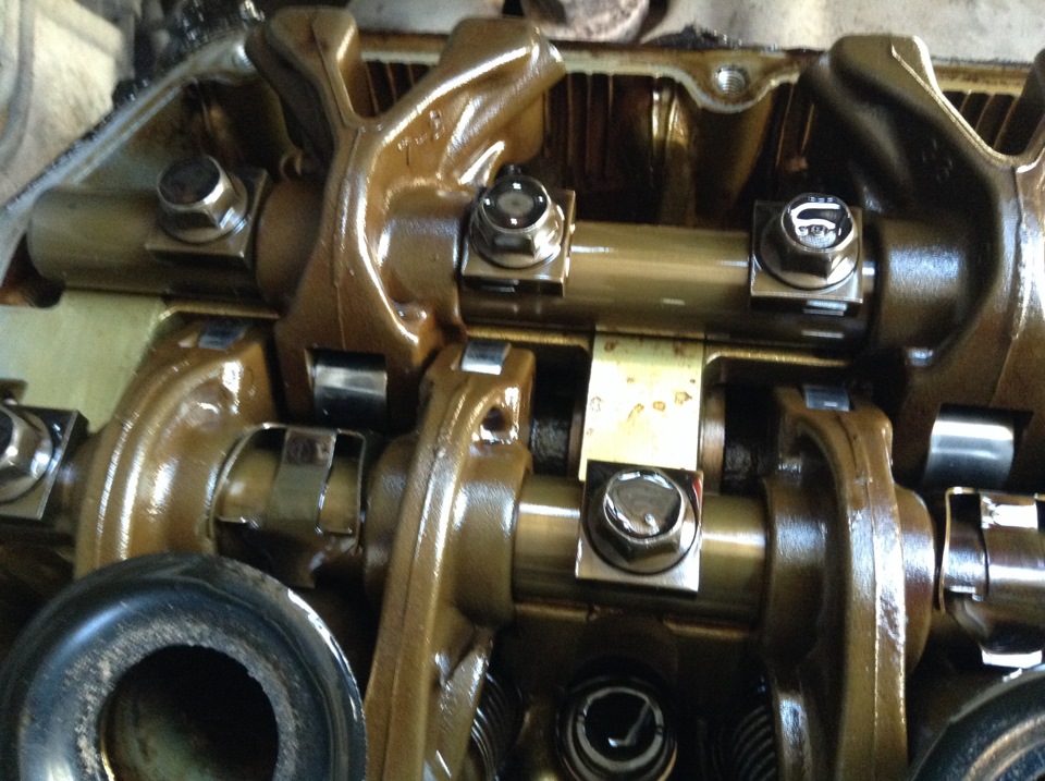

От кастрола действительно появляется характерный золотистый налет на деталях двигателя, но это замечено в бензинках. На мобиле и шелле такого не замечалось.

Reanimator37 писал(а):От кастрола действительно появляется характерный золотистый налет на деталях двигателя, но это замечено в бензинках. На мобиле и шелле такого не замечалось.
Кастроловский лак. Причём не отмывается ничем зараза.

Captain Sergio писал(а): Кастроловский лак. Причём не отмывается ничем зараза.
да, именно он) Не отмывается, но и вреда особо не приносит.

Шуманит отмыл это все просто на раз-два https://www.drive2.ru/l/452843210822124537/ https://www.drive2.ru/l/453558992891806497/

<Вавил> писал(а):Шуманит отмыл это все просто на раз-два https://www.drive2.ru/l/452843210822124537/ https://www.drive2.ru/l/453558992891806497/
Если бы он без разборки мыл :)

Тогда надо брать масло с большим щелочным числом. Щуманит - еще та щелочь.

<Вавил> писал(а):Тогда надо брать масло с большим щелочным числом. Щуманит - еще та щелочь.
Я Лукойл 5W40 SN/CF синтетику лью. А мне все тыкают в этот налет и говорят что "Лукойл гавно - видишь какой налет?" :*ROFL*: А что вообще означает это щелочное число?

Captain Sergio писал(а):А что вообще означает это щелочное число?
Содержание щелочных присадок. Во-первых, это способность нейтрализовать кислоты, которые образуются главным образом при окислении серы из топлива и азота из воздуха. Во-вторых, это моющие свойства.
Для двигателя чем выше тем лучше, разумные пределы производители масел не превышают.
Но эти присадки убивают катализатор, поэтому современные двигатели требуют современные масла с низким щелочным числом, да и серы в топливе теперь меньше.
Короче, в движки до Евро 4 включительно лучше щелочное повыше.
