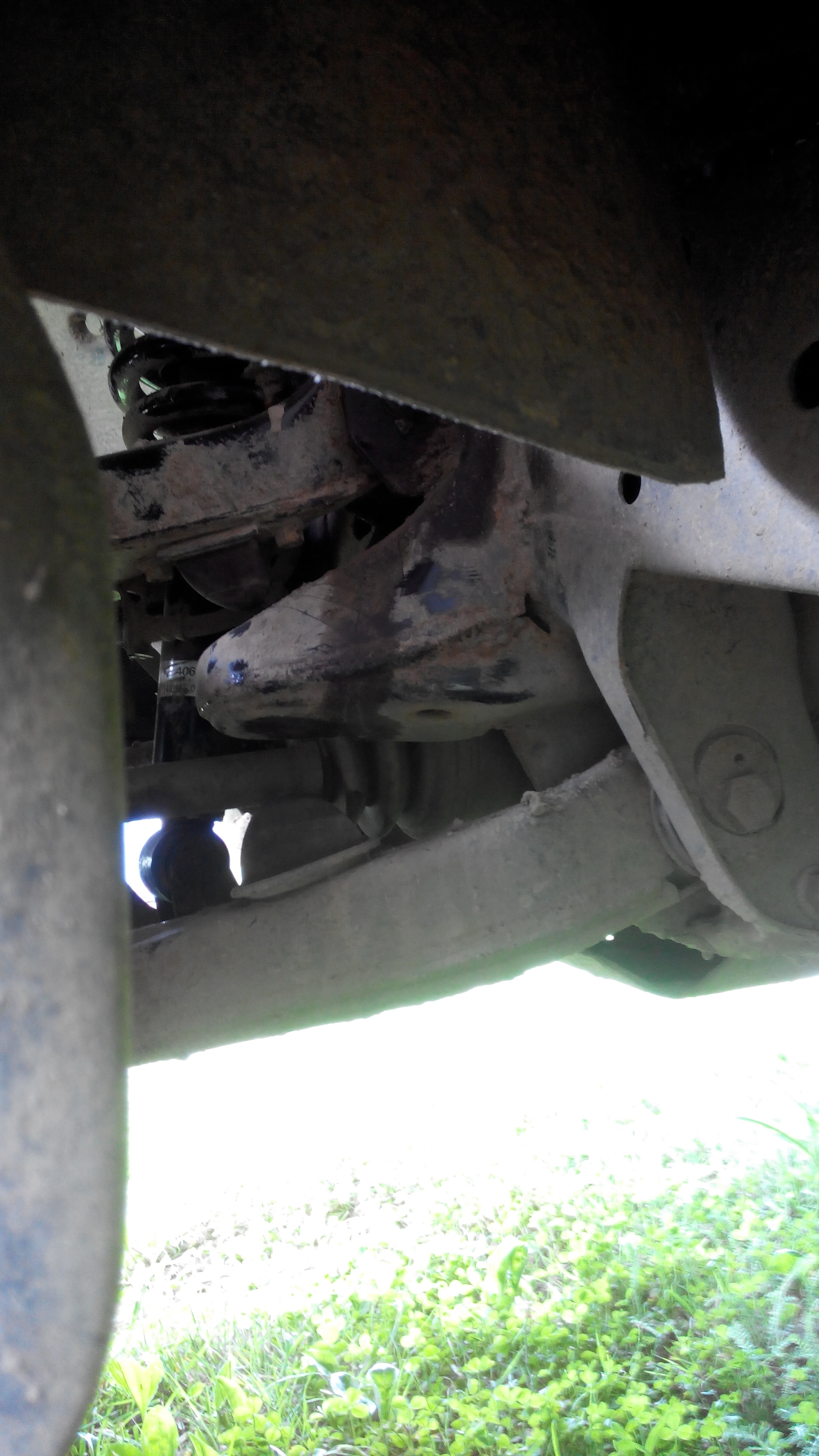

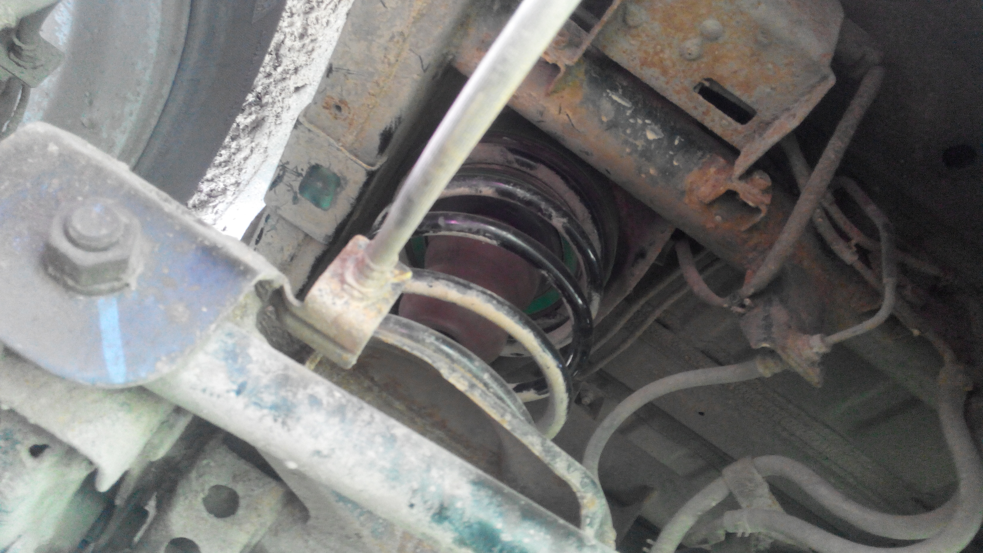

Re: Чертеж проставок под пружины (розыск)
Поставил проставки. Спереди 2 см- дали подЪем в 4см. Сзади 4 см. Полуоси спереди выровнялись почти горизонтально.
Все выщло, как и хотел... Проставки под шаровые не нужны- "язык" между отбойниками рычагов. Сзади особенно париться не пришлось- даже стойки стабидизатора не откручивал- только аморты внизу и сам стабилизатор с одной стороны. А подвеску раздвигал,
следя за тормозными шлангами, штатным домкратом, установив его между рамой и мостом.

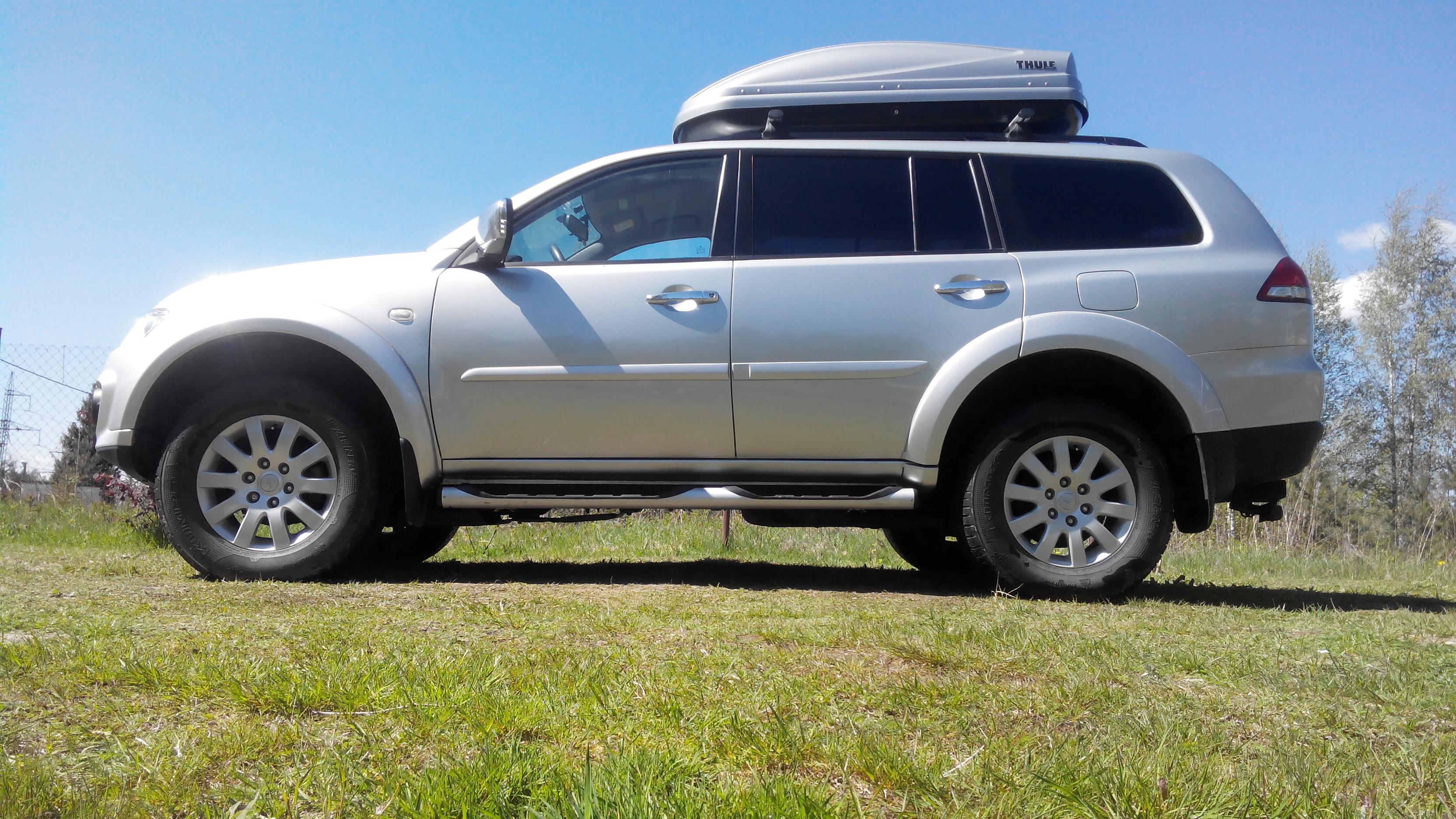

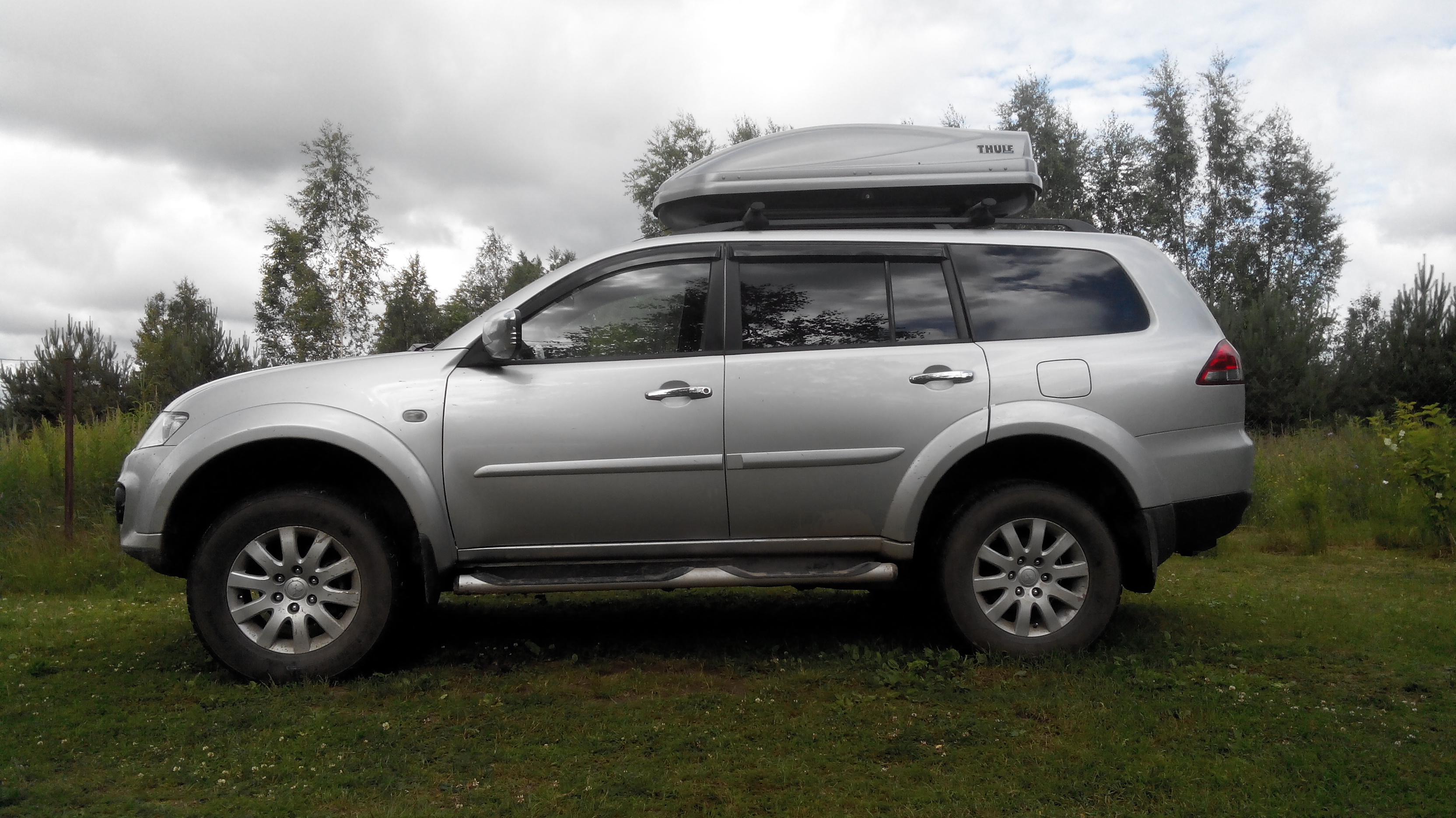

Разница до и после установки проставок:
ДО ПОСЛЕ
ДО ПОСЛЕ
Теперь колесики побольше просятсяAgasha писал(а):...ПОСЛЕ
