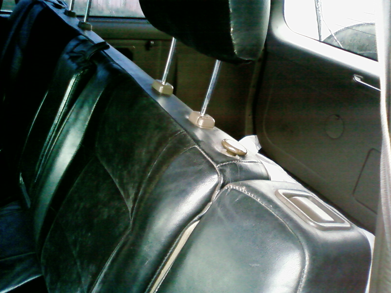

Re: Трансформация салона в П2, раскладывание/складывание сид

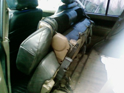

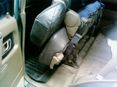

Еще ручку вверх. спинку "немного" вперед, и в таком состоянии всю конструкцию - вперед, и ручку саму вперед выдвини..
как то так
как то так

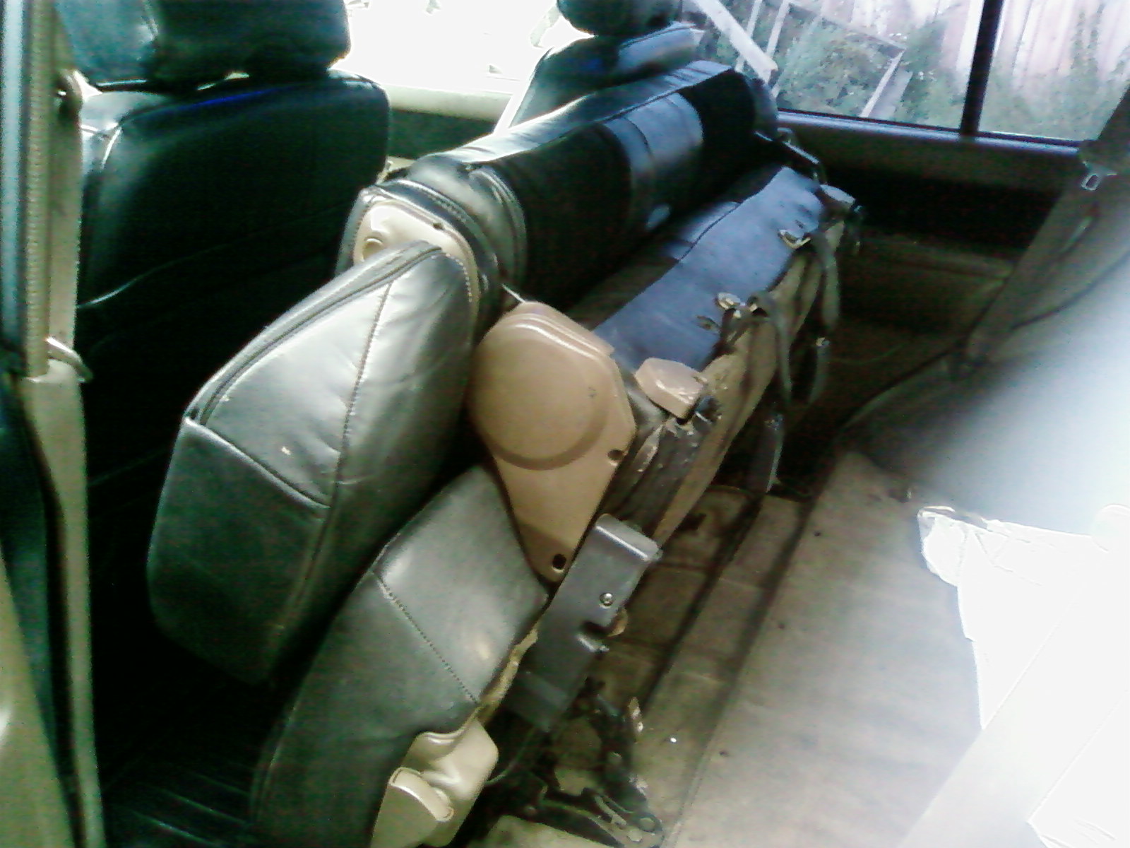

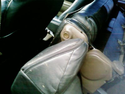

Ручку выдвинул, спинка вперед (как на последнем фото), ручку дожимаю максимально вверх - диван стоит как вкопаный, собака..Pteradaktel писал(а):Еще ручку вверх. спинку "немного" вперед, и в таком состоянии всю конструкцию - вперед, и ручку саму вперед выдвини..
как то так

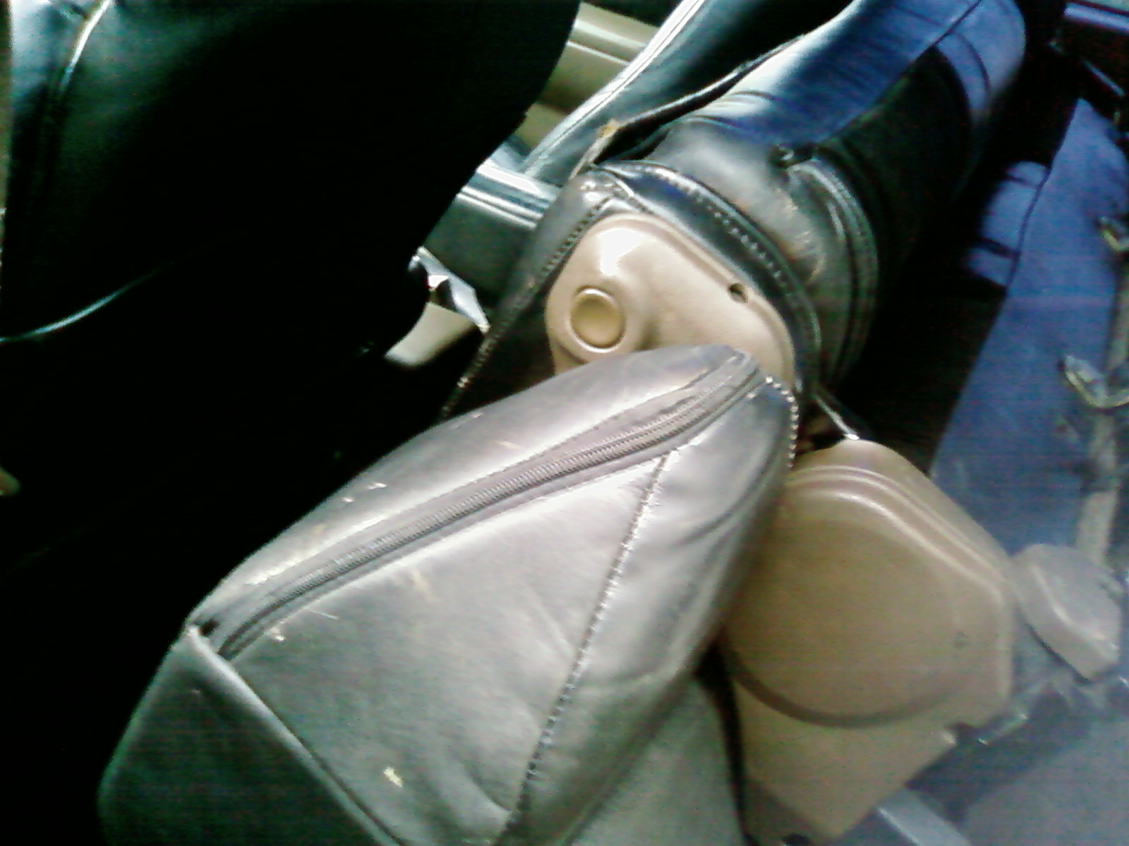

Воо, щас спинку вперед посильней наклоняй...и в каком то моменте диван "как бы со щелчком" срывается вперед..пружин там нет..нада все руками толкать.vvetc писал(а):Ручку выдвинул, спинка вперед (как на последнем фото), ручку дожимаю максимально вверх - диван стоит как вкопаный, собака..Pteradaktel писал(а):Еще ручку вверх. спинку "немного" вперед, и в таком состоянии всю конструкцию - вперед, и ручку саму вперед выдвини..
как то так
как то так

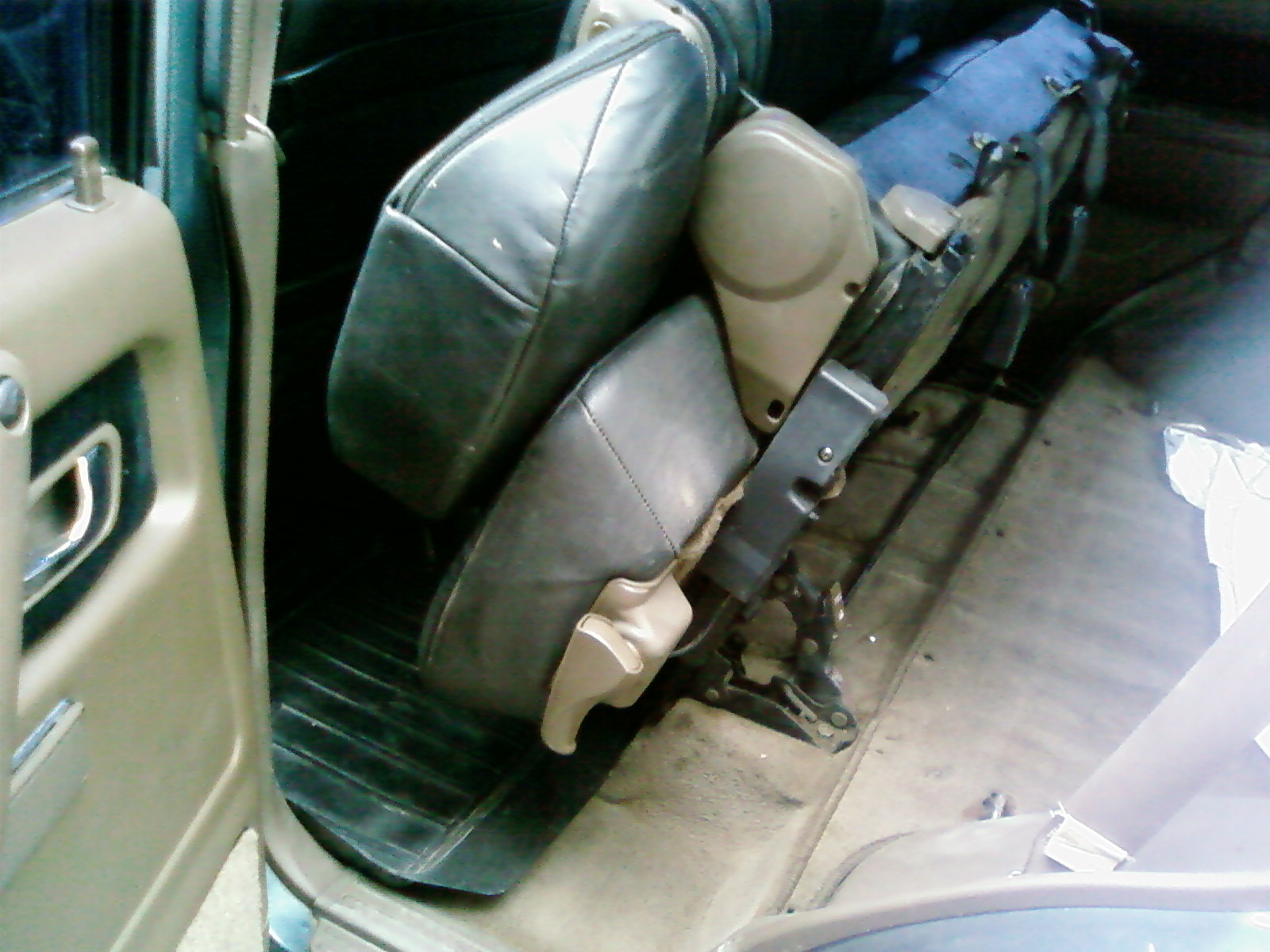

Не выходит каменный цветок (с)Pteradaktel писал(а):Воо, щас спинку вперед посильней наклоняй...и в каком то моменте диван "как бы со щелчком" срывается вперед..пружин там нет..нада все руками толкать.vvetc писал(а):Ручку выдвинул, спинка вперед (как на последнем фото), ручку дожимаю максимально вверх - диван стоит как вкопаный, собака..Pteradaktel писал(а):Еще ручку вверх. спинку "немного" вперед, и в таком состоянии всю конструкцию - вперед, и ручку саму вперед выдвини..
как то так
как то так
Ужо как я ее не наклонял, как ни дергал.. С левой стороны ручку сломал - все без толку. Буду разбирать механизм, смотреть - что почем..

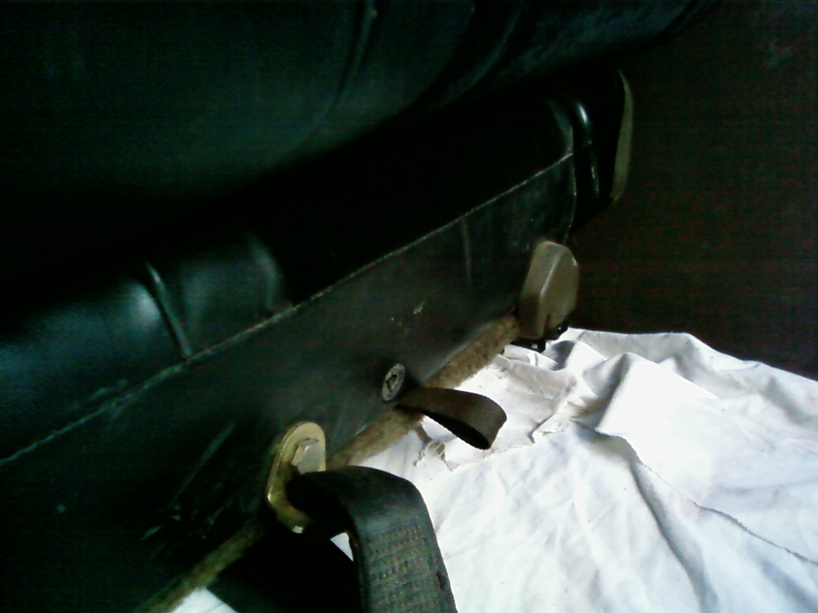

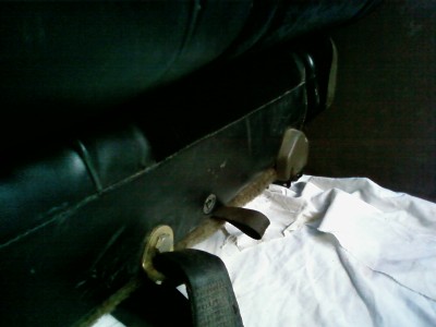

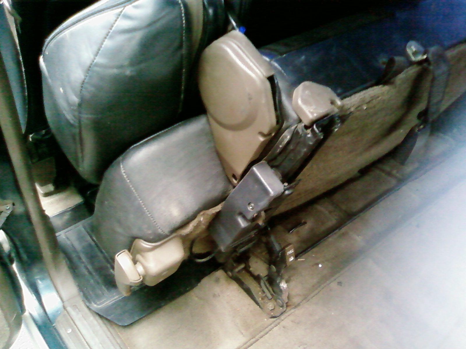

В общем, снял я пластмассу, закрывающую механизм салазок
Крупнее
Обведен как раз фиксатор, держащий салазки от перемещения. Причем, в моей комплектации дивана привода на этот фиксатор никакого нет. Если нажать на фиксатор, т.е. утопить его - сиденье сможет перемещаться. Долго думать над тем, как придумать свой привод разблокировки фиксатора не стал - вот он, полет инженерной мысли
Крупнее
С внутренней стороны просверлил насквозь фиксатор, и через проволочное кольцо привязал шнурок. Если теперь потянуть за шнурок (сначала одну сторону, потом после щелчка другую) - фиксаторы разблокируют сидуху и она сможет двигаться
ЗЫ В оригинале должен быть тросик, который управляется боковой ручкой. При максимальном поднятии ручки тросик разблокирует фиксатор. На схеме - это трос 76227D
Крупнее
Крупнее

Во-во - у меня всё как у Нимнулка ! Только ты еще ненашел кое что - кнопочка в торце спинки внизу у основания подлокотника. При нажатии на нее подлокотник выпрыгивает вверх

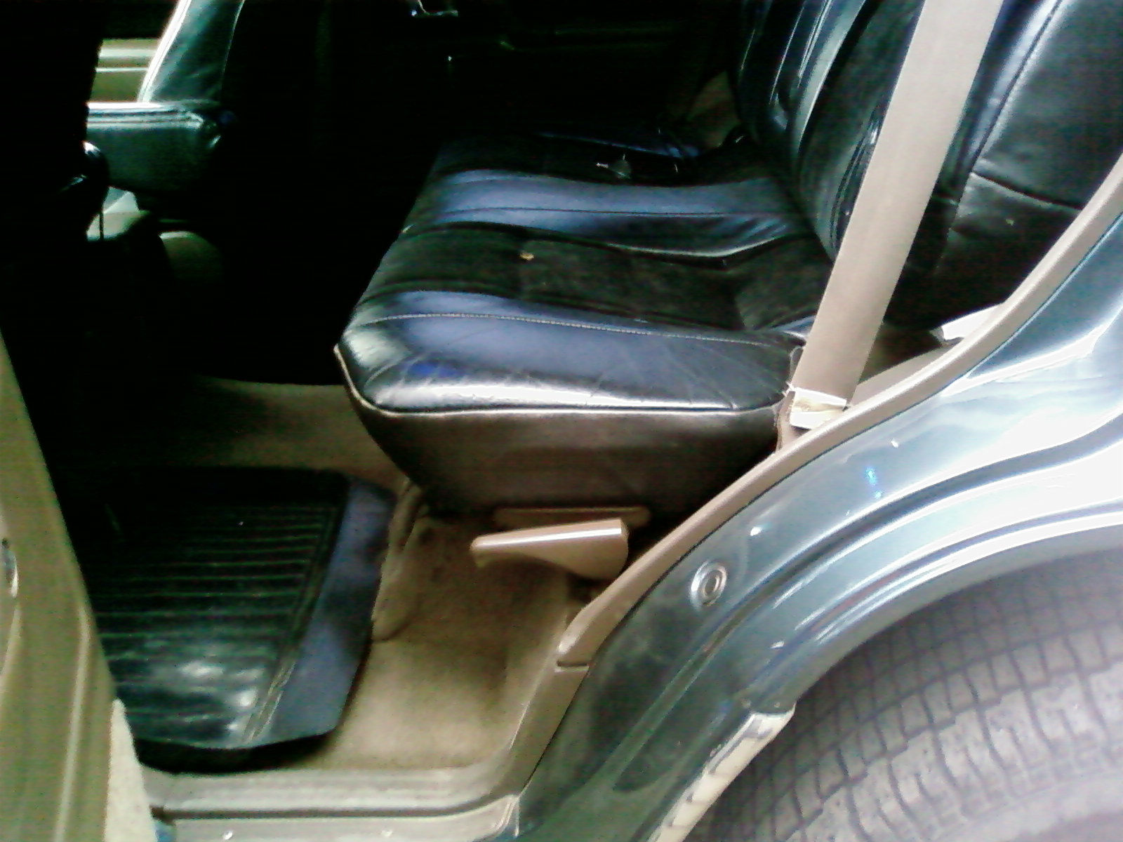

В общем нифига не нашел фиксатора и металических педалек
(( Зафотал сидуху ткните носом где должен быть фиксатор и педальки. Реально уже неделю нормально не сплю
Снимал накладки всякие, ничего отломанного или открученного не нашел.
