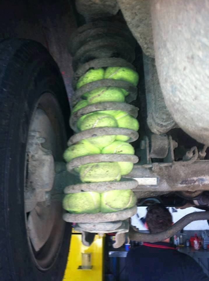

Re: Решения проблемы жесткости подвески P-IV - акт второй
gornyak писал(а):А так?
Уже обсуждали этот вариант (в более, конечно, культурном, исполнении за счет резиновых вставок в пружины, т.н. "подушек"). Они, похоже, придают некоторую "прогрессивность" работе пружин. Установивших их в живую на Паджеро 4 не слышали, а на "Киа Соул-клубе" по ним холивар на 30 с гаком страниц, и единого мнения нет.
