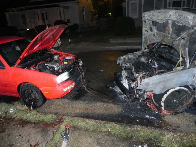

А как люди прикуривают?Урал писал(а):Чтоб уравнялись надо 500 км и летом

Бывает так А бывает вот так ПоэтомуISerg писал(а): А как люди прикуривают?
