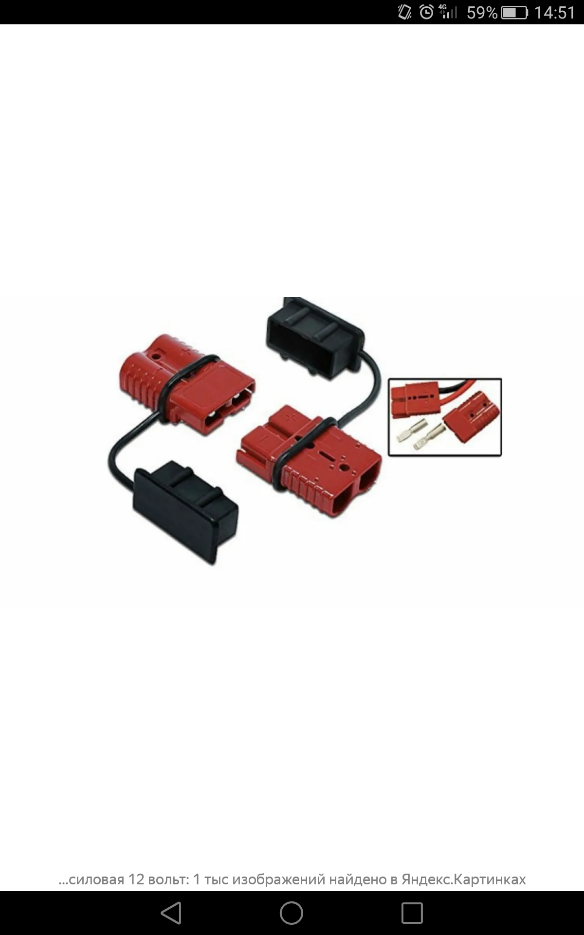

юрий юрикович, это Dragon Winch 5000? сзади за фаркоп - это понятно, а провода как? 35мм прямо на батарею?

krager писал(а): юрий юрикович, это Dragon Winch 5000? сзади за фаркоп - это понятно, а провода как? 35мм прямо на батарею?
Лебедка всегда цепляется прям на батарею.
И нормальным болтовым крепежом, а не крокодилами.

вопрос в другом - таскать тяжёлый жесткий кабель или стационарные розетки, спереди/сзади. Розетки - интереснее, но нету готового решения.

krager писал(а): Розетки - интереснее, но нету готового решения
Давно всё есть.

krager писал(а): В магазинах по лебедкам оно переоценено примерно в 3 раза, как, к примеру, и такелаж. Ну не должно оно $80-100 стоить.
Ну да, 13 баксоф.
http://offfroad.ru/product/silovoj-konnektor-175a/

1,5 метра кабеля прицепить лебёдку на фаркоп. Ну-ну.
7 метров кабеля проложить по машине стационарно, чтобы розетка была сзади или таскаться с этими кабелями по грязи.
разъёмы у нас по $13 я не находил. От 50 noname.
50 квадратов - он-то мягкий, но!
есть у меня практика с зарядкой складской электрокар, там такой. постоянно таскать его туда-сюда - начинают обрываться жилы около наконечников.

На самом деле, переписка выше - это херня. Мне интерсно, каким кабелем и как именно (стационарно или через провода в воздухе) юрий юрикович подключил эту лебедку, dwp5000, судя по видео. И хватает ли её через блок. всё остальное - флу и продолжать его, пожалуйста, не будем.
Согласен - на "зад" не обратил внимание.
В этом случае разъем конечно практичнее.
krager писал(а): разъёмы у нас по $13 я не находил. От 50 noname.
Ну так я дал ссылку на образец.
На Али 100% еще дешевле будет, было бы желание.
krager писал(а): 50 квадратов - он-то мягкий, но!
50 квадратов на лебедя от квадрика = овердохрена, даже 7 метров.
У меня такой протянут на Камап9500.
krager писал(а): есть у меня практика с зарядкой складской электрокар, там такой. постоянно таскать его туда-сюда - начинают обрываться жилы около наконечников.
Эээээ, прастите, а сколько раз вы собираетесь лебедиться в поездку, что боитесь обрыва жил? Особенно задом? :=-O:
10,30, 100????
И может вам отдать специалисту кабель для оконечивания?
У меня практика на сварочнике - новый кабель через год нечастого использования стало ломать.
Нормально оконечил и заизолировал - уже лет 10 проблем нет, при том что пользуюсь регулярно.

Только хочу заметить, что заявленое сечение - не всегда правда.
одни из лучших у нас проводов - это производство Одесса-Кабель. Было мне как-то скучно на работе, я расплёл кабель на 4 квадрата, насчитал 19 жил, замерил штангелем Д жили, раза 3 пересчитал и получил вместо 4 кв. мм - 3,1... А это почти 25% украденой меди :(
в теории, 7м сечение 35 - 15-20% потерь, 7м сечение 50 - 10% потерь напряжения при токах около 250А.
ну а по факту - тянет, как видим на видео :)

krager писал(а): в теории, 7м сечение 35 - 15-20% потерь, 7м сечение 50 - 10% потерь напряжения при токах около 250А.
В практике на таких разъемах, как показал, и кабель 35 (в магазе было написано), работает и вперёд и назад. Лебедка камап 9000 тянет.

krager писал(а): Всё верно.
Ну мы же большие мальчики, мы же говорим о том что реально, а не то что "на заборе написано". :)
Ибо у нас такая же херня с приходом "рынка" и отменой ГОСТов.
Когда строил свой экспедиционник, с двумя лебедками, тоже покупал кабель.
Оплатил 50кв и пошел получать, но с кабелем еще и наконечники купил на 35 и 50 кв.
Приносят, смотрю что-то тонко, примеряю наконечники - ипать :]:-O: , на 50-й кабель садится 35-й наконечник.
Вы грю, оху.ли?
Они - а мы то что? Нам что прислали, с бумагами, тем и торгуем.
Сдал взад и купил 70-й - сел на 50-й наконечник.
ИМХО - тебе вполне хватит реального 25го.
И да - 250а на китайской лебеди для квадрика = прям улыбнуло. ( ну разве что при пробое в обмотке. ::-D: )

Жипер писал(а): ИМХО - тебе вполне хватит реального 25го.
И да - 250а на китайской лебеди для квадрика = прям улыбнуло. ( ну разве что при пробое в обмотке. )
мотор на такой заявлен в 2,9 л.с. - т.е. 2,1 кВт. если без потерь- вышло 177А при 12В. 175А - это предельный ток для меди сечением 35 по таблице. Возвращаясь к ГОСТам - таки надо 50 :)
