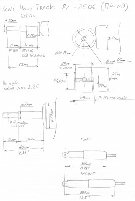

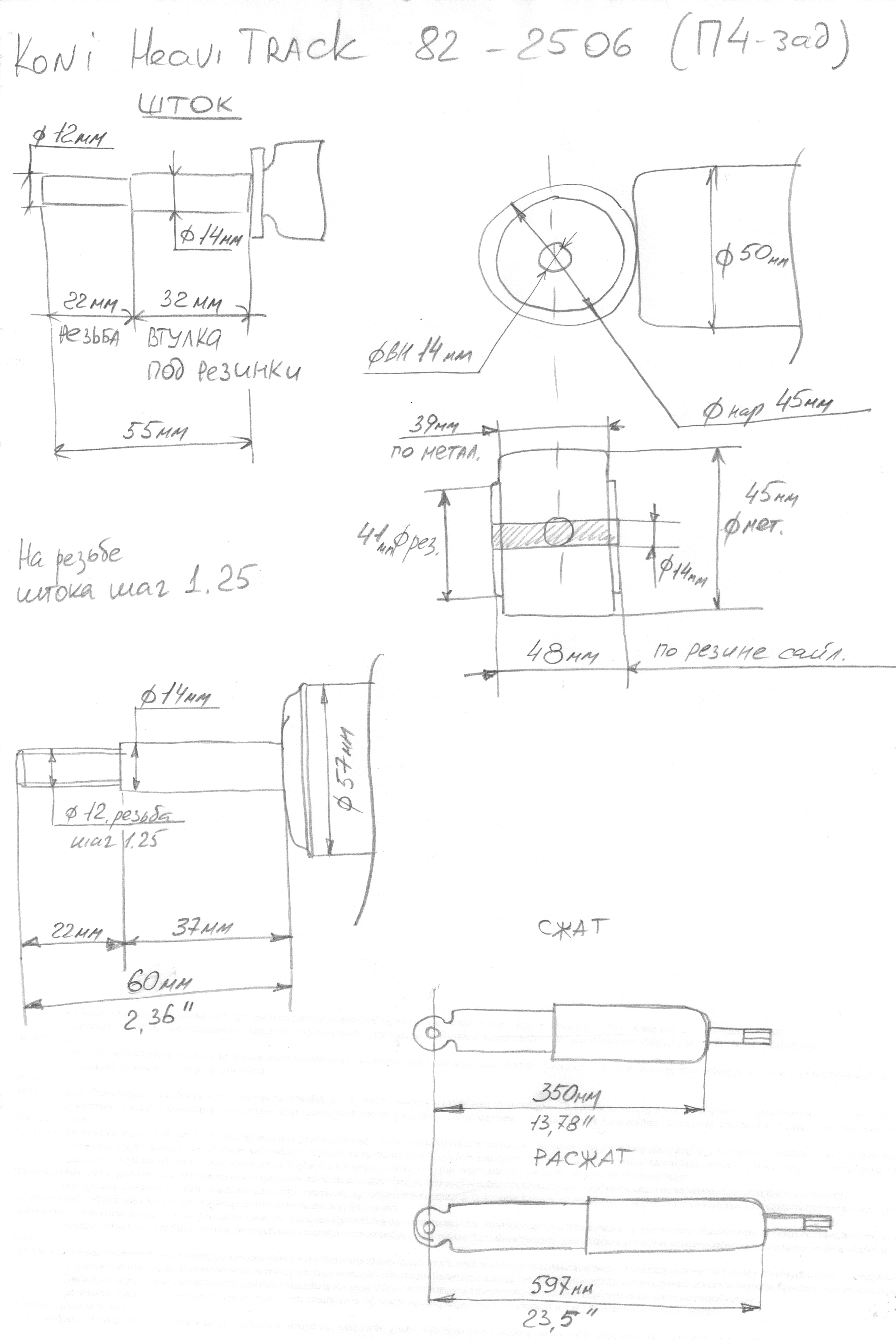

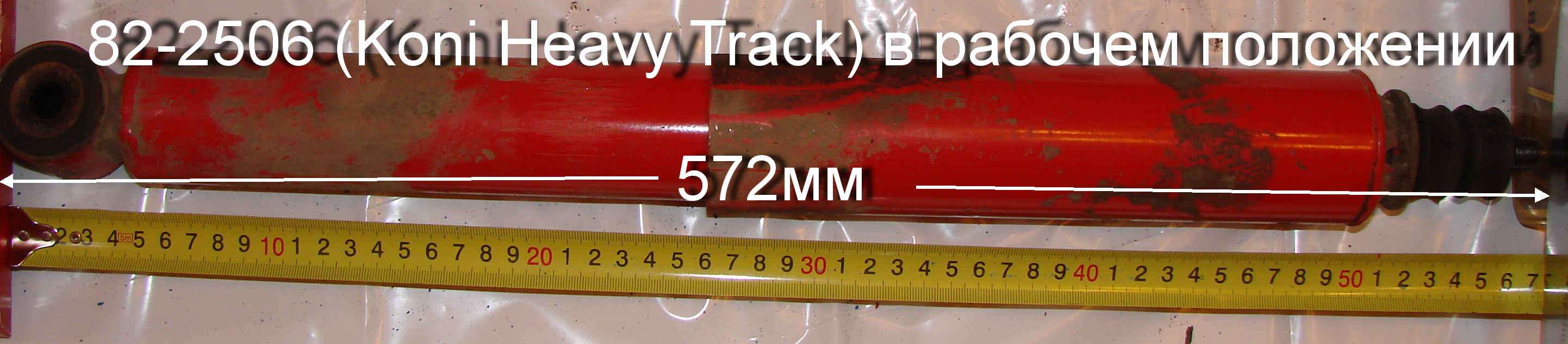

koncevik писал(а):...никто не подбирал данные аморты на П4 на зад !? или дайте хотя бы ссылку на их каталог, а то у меня друг тоже заинтересовался...
Вот размеры (снимал с Кони, они "пуля-в-пулю" со штатными: Буду признателен за помощь в подборе!DokYV писал(а):Нужны размеры длинны хода амортизатора от центра до центра уха крепления. Постараюсь помочь.
Кстати, подбор только по геометрии или по нагрузке тоже?
