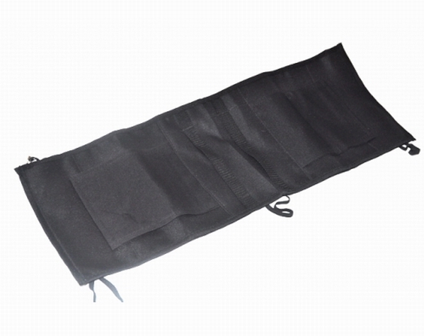

Я понимаю незаменимость нанокартонки в условиях холодов, но меня как то отец ещё в детстве отучил привязывать проволочками отвалившегося крыла от велика.Виктор74 писал(а):Я вот думаю а так ли нужен термостат?
Прикрыть чем нибудь доп.радиатор-дело 2-х минут.
Рука к нему пролазит свободно,осенью закрыл-весной открыл)
Наверное так и буду делать.

Как раз Андрей хотел переговорить с тобой, по поводу установки вентилятора с внешней стороны основного радиатора, как это сделано у арабских братьев) что думаешь по этому поводу?Lebed писал(а):Как вариант, Олег, можно и принудительный обдув на него сделать. Места там у нас навалом)))

Так попону на решётку радиатора никто ещё не отменял)))

А скажу так. Если бы проживал в регионе где зимой -20-25С и ниже, то по любому бы, есть этот радиатор АКПП или нет, на зиму цеплял бы накидку на решётку радиатора. И пох, как это выглядит со стороны.

Ну а если не картонку на проволочках а кусок войлока на пластиковых хомутиках?)kompail писал(а):Я понимаю незаменимость нанокартонки в условиях холодов, но меня как то отец ещё в детстве отучил привязывать проволочками отвалившегося крыла от велика.Виктор74 писал(а):Я вот думаю а так ли нужен термостат?

Не могу понять одного- попона на решётке на радиаторе при морозе не в тренде что ли?)))
