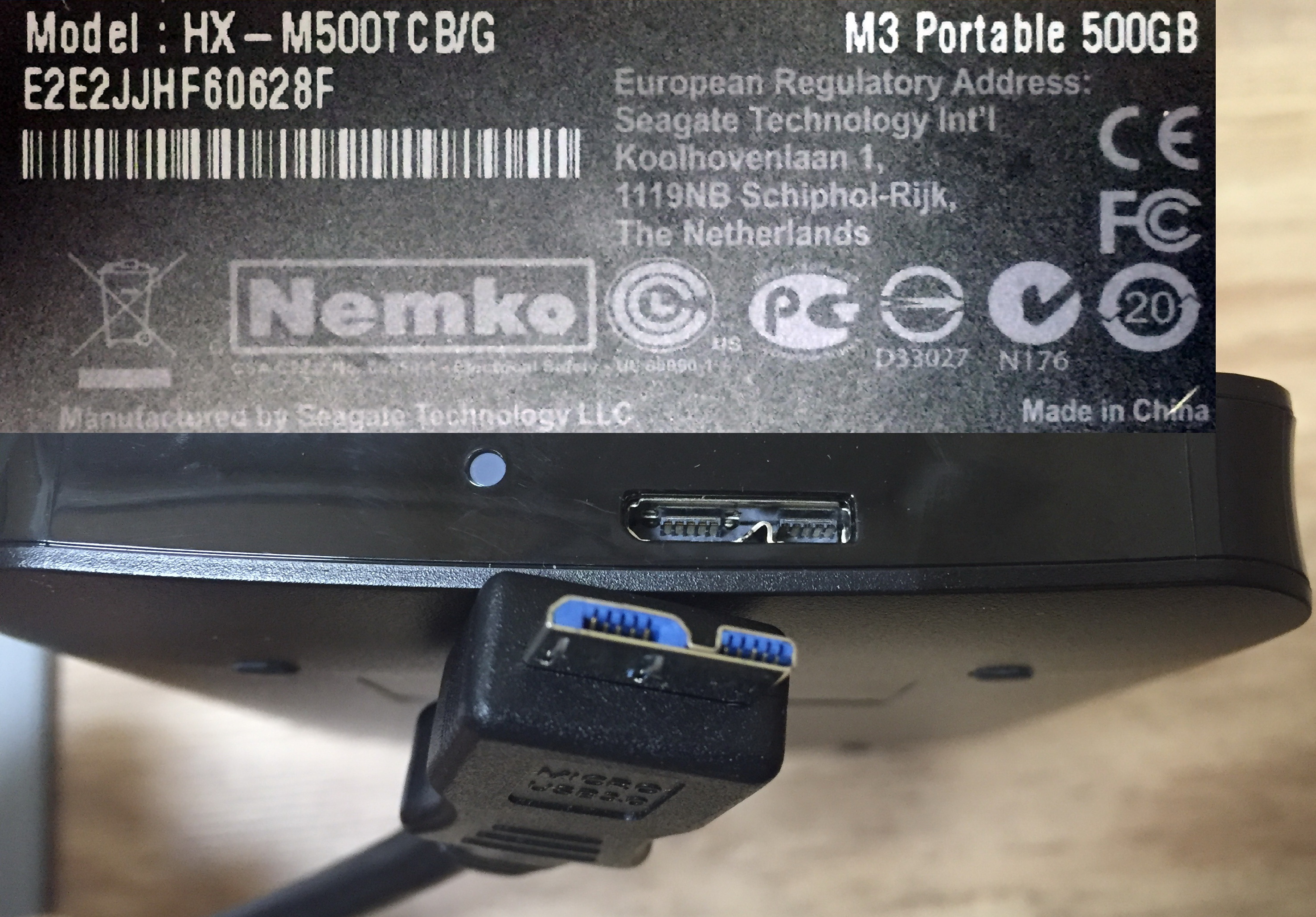

есть HDD 2,5" 500GB, Самсунг, на проводе написано: MICRO USB 3,0.
Подключил его к выведенному в бардачек USB-разъему о своего ГУ-все успешно работало.
Месяца два.
Как-то утром запускаю плейер -а музыки нет. Через проводник HDD тоже нет.
Подключаю флешку-светодиод на ней загорается, но информация не считывается.
Беда. :]:-O:
Звоню продавцу ГУ - Владимир мне отвечает: "спалил порт USB, подключив внешний жесткий диск. разъем, мол, на это не рассчитан. Привозите в ремонт".
Как-то так.

Сообщение onoff »
vector-n
все верно, такое может быть, т.к. стандартный юсб порт рассчитан на максимальную силу тока, потребляемого устройством по линии питания, не более 500 мА.
бойтесь равнодушных
vector-n
Сообщения: 2464
Зарегистрирован: 27 авг 2011, 15:54
Двигатель:: 6G75, бензин, 3,8л
Откуда: Ярославль
Благодарил (а): 132 раза
Поблагодарили: 213 раз
Re: ГУ (Головное Устройство) на Android для Pajero IV
Сообщение vector-n »
Т.е. увеличенная сила тока до 900 мА версии 3.0 -опасна для порта ГУ, а 500 мА версии 2.0-нет?
onoff
Сообщения: 560
Зарегистрирован: 03 июл 2014, 07:03
Мой автомобиль(и):: Pajero4 mt
Откуда: Югра
Благодарил (а): 131 раз
Поблагодарили: 31 раз
Сообщение onoff »
vector-n
в вашем ГУ какого стандарта ЮСБ порт установлен?
если стандарт юсб 3,0 (в чем сильно сомневаюсь), то предусмотрел ли китаец увеличенное потребление ЮСБ устройств как того требует стандарт юсб 3,0?
что за хард надо смотреть, какие токи он потребляет, возможно в момент старта чутка за 500мА уходит, с понижением температуры воздуха потребление на старт могло расти и постепенно добить линии порта ЮСБ ГУ
надпись означает, что если устройства поддерживают юсб3,0 то они смогут работать в этом режиме.

onoff писал(а):...что за хард надо смотреть...
вот такой:
с другого конца провода-обычный USB-разъем.

vector-n я бы не рекомендовал, если вы не уверены в своем ГУ и энергопотреблении НЖМД.
Выход из ситуации, выбирать тщательно хард или менять провод на внешнем харде.
Ток пуска жесткого диска может составлять 0,5 (а иногда и чуть более) Ампера.
Как вариант использовать провод с доп.питанием. т.к. на ГУ один порт юсб, второй провод питания можно подцепить к ЮСБ зарядке.
например вот такой провод.

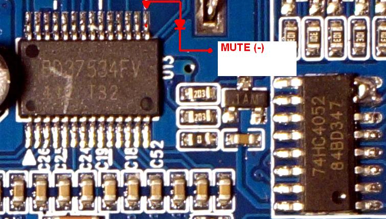

Самое интересное было в процессе прописывания функции MUTE, вернее, ее связи с ГУ.
Вопрос вот в чем: в колодках ГУ выхода MUTE нет, не предусмотрено конструкцией подключение внешнего Bluetooth-модуля (в отличие от всех брендовых ГУ).
А функционал автоматического отключения звука при приеме/ответе на звонок нужен, не тыкать-же все время пальцем, на самом-то деле.
Обратился я с этим вопросом к продавцу своего ГУ (Владимир из Астрахани). Он мужик хороший, искренне пытался помочь, пытал своего китаеза-поставщика на предмет творческого подключения MUTE, однако... Хрен там, желтолицые ответили в лучших своих традициях: "используйте штатный модуль BT"(с) :]:-O:
Не лучше оказались и соотечественники, московские парни-установщики, работающие с этими ГУ не один год.
Выслушали. Проблему поняли. Сказали: "Решение знаем. Не скажем. Приезжай - на месте сделаем." Добрые самаритяне. ::-!:
Убить день, намотать 700км. Сомнительное удовольствие.
Пытался купить информацию у них - не вышло. Платную консультацию принципиально не отвергли, но и не дали.
Чудо-парни. ::-!:
Короче, решили мои установщики копать сами.
Как это было во всех деталях-не знаю.
В общем: сняли ГУ и нажимая "железную" кнопку MUTE на передней панели, "щупали" импульсы на "ногах" звукового процессора.
Нащупали и соединили соответствующую "ногу" с проводом от Parrot-а, ответственным за его функцию команды отключения звука при поступлении посылки вызова.
Звучит просто-сделать не очень.
Но, у парней "руки от сердца" :*IN LOVE*: :*THUMBS UP*:
Схема вот:
Показана та самая, "секретная" нога. ::-D:
Теперь функционал полный.
Ну вот и все. :*BYE*: Всем удачи!

я стеясняюсь спросить зачем так сложно "В общем: сняли ГУ и нажимая "железную" кнопку MUTE на передней панели, "щупали" импульсы на "ногах" звукового процессора."?
если ...
vector-n
Сообщения: 2464
Откуда: Ярославль
k0mar0ff писал(а):я стеясняюсь спросить зачем так сложно...
Не стесняюсь ответить ::-D: : в даташите на мое ГУ сигнал MUTE не прописан.
k0mar0ff
Сообщения: 710
Зарегистрирован: 10 май 2013, 05:49
Мой автомобиль(и):: Pajero 4
Откуда: Владивосток
Поблагодарили: 29 раз
Сообщение k0mar0ff »
Виталий , даташит найден по названию звукового процика с твоего фото ,
гугил выдает даташит в одной из первых ссылок , 15 нога мут
т.е не надо было тыкать осцилографом
