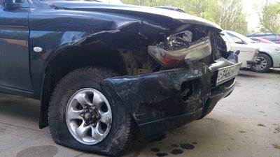

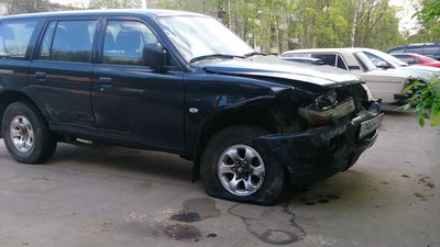

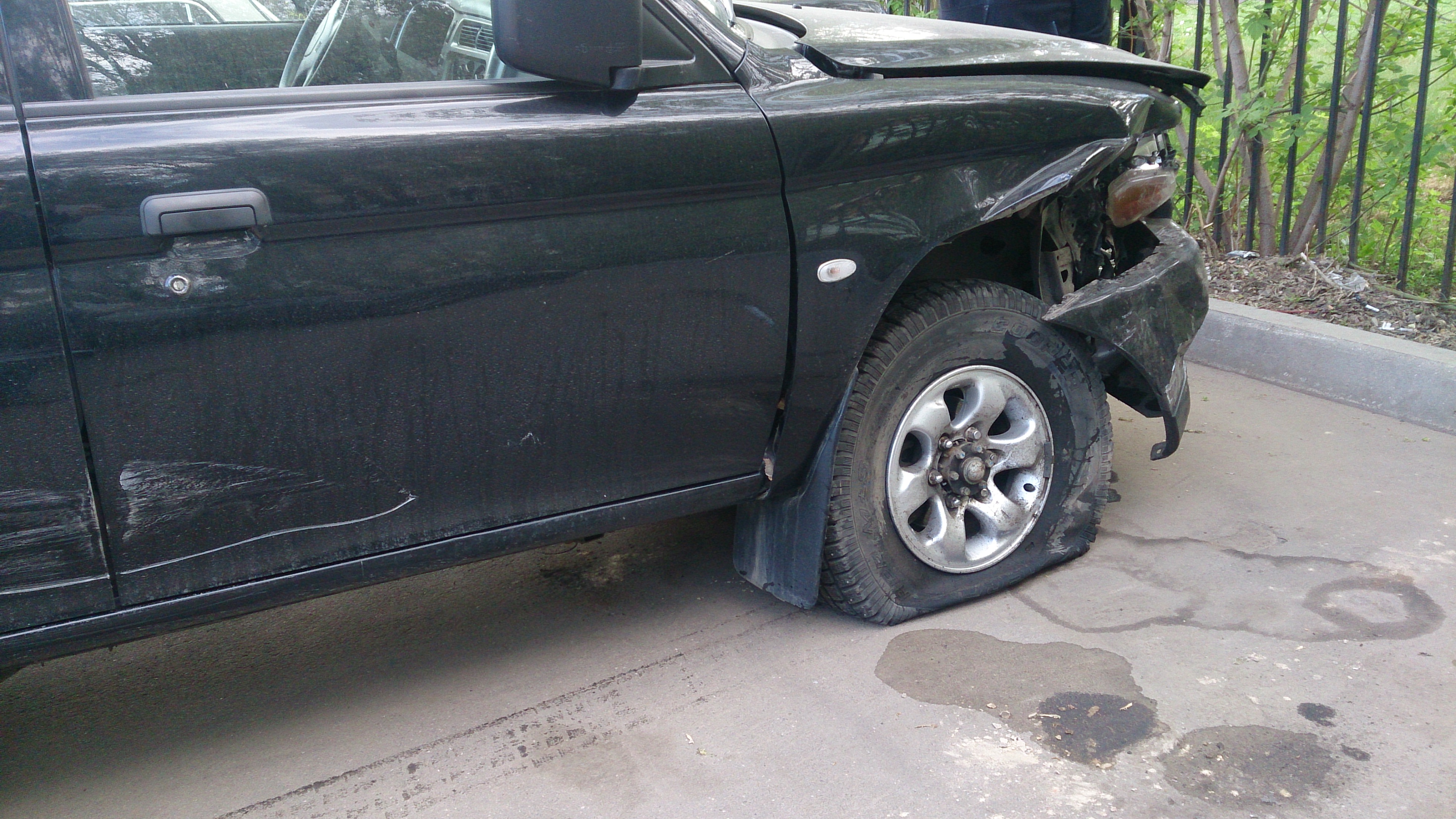

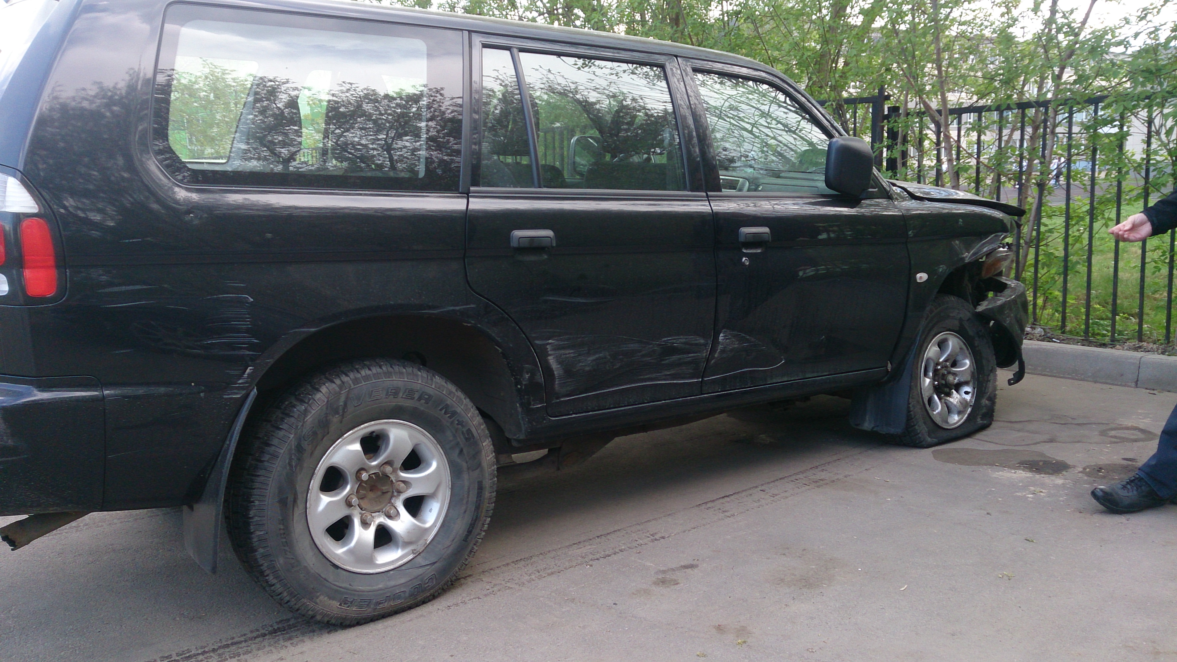

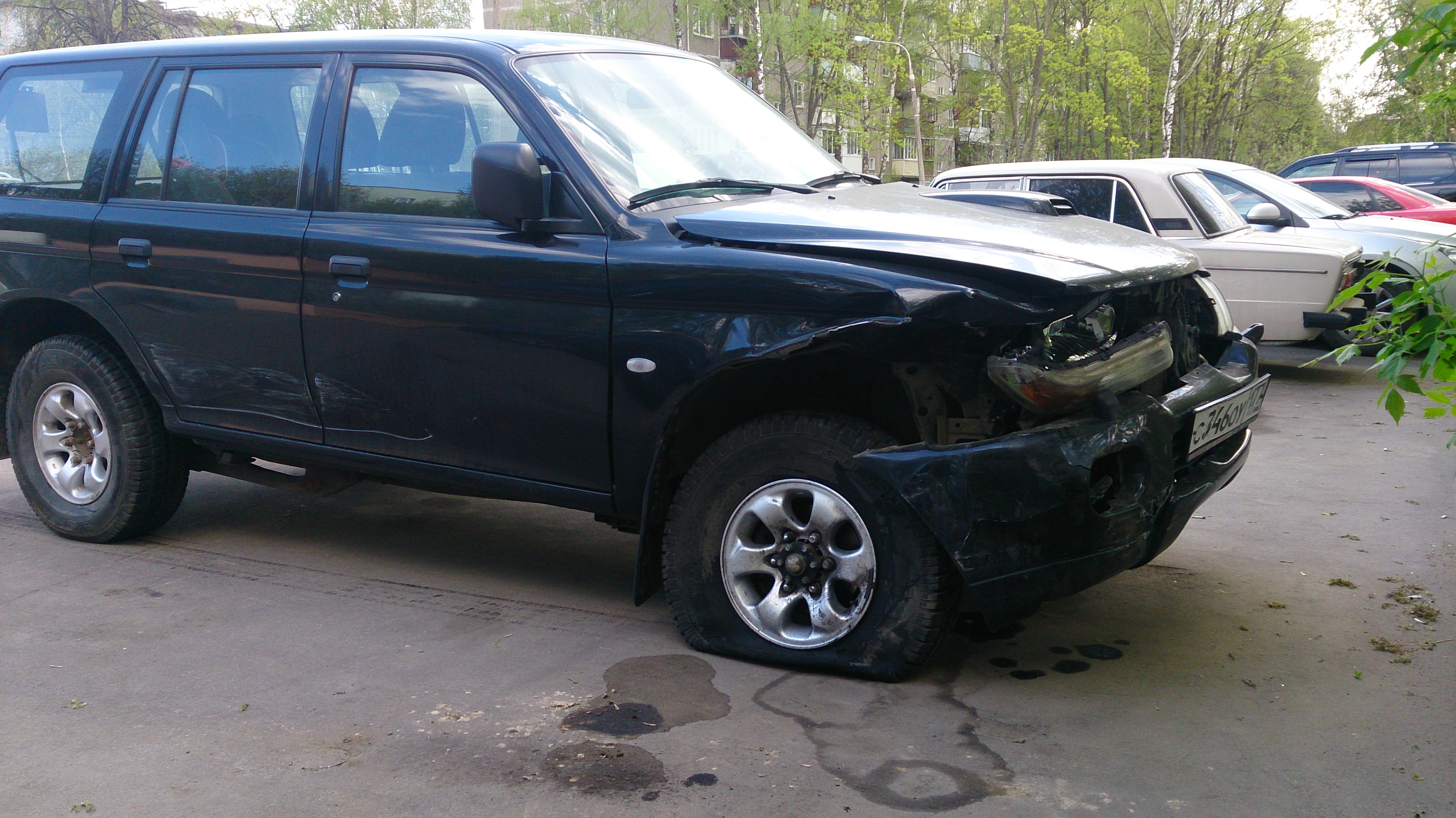

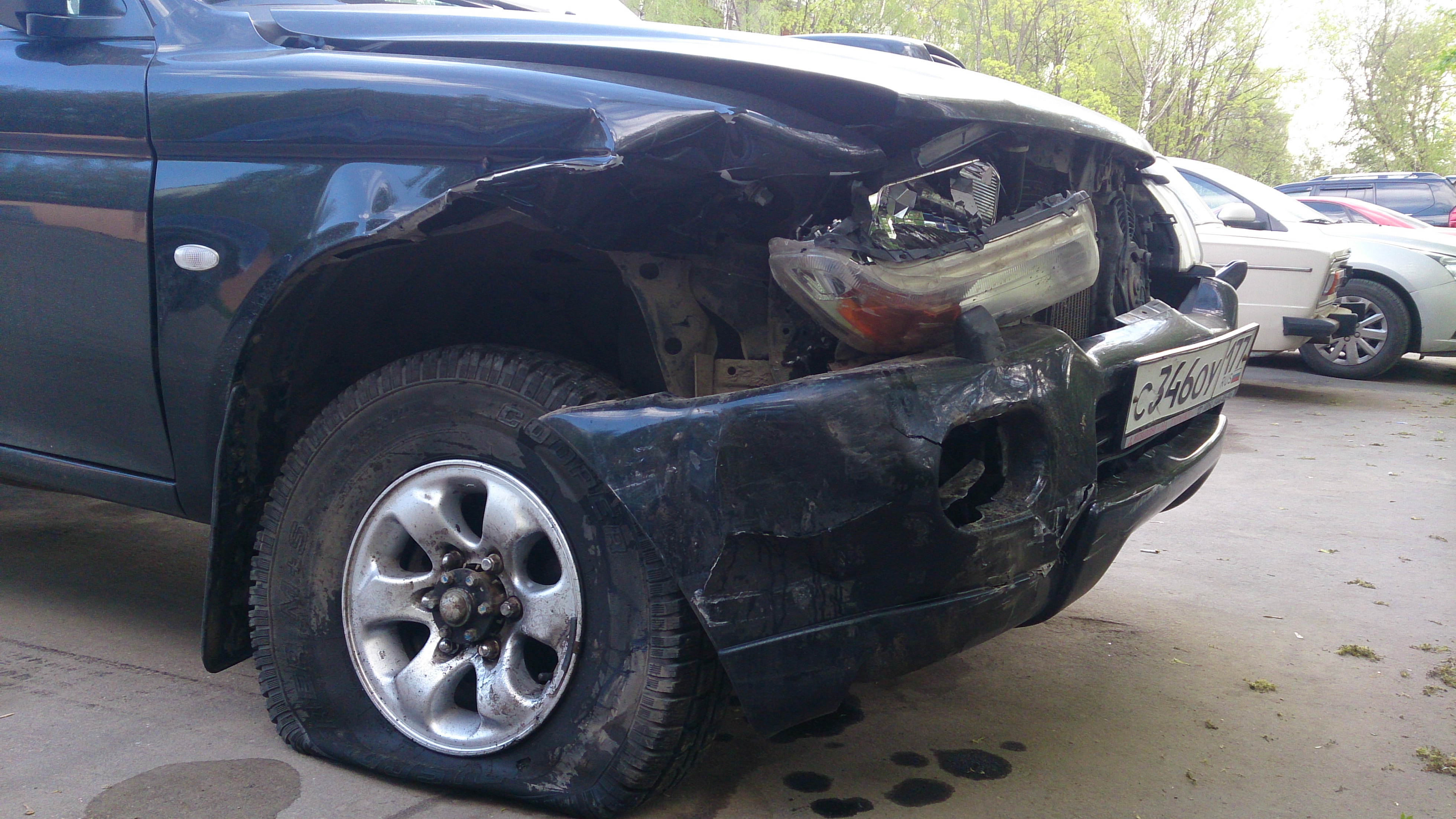

Добрый день!
У меня следующая проблема - Спорт (2006 г., дизель) после ДТП (удар в правое переднее крыло). Помимо фото есть информация, что раму перекосило, нужно ее восстановление на стапеле. Хочу узнать, во сколько это обойдется.
Ну и остается вопрос по кузовным работам. В первую очередь, интересует восстановление крыла, капота, бампера. И отдельно работы по 2 дверям и заднему крылу.
Фото прикладываю.
Спасибо.

Простите))))!!! А нахрена вот это восстанавливать? Ну чисто для познания...

Ну либо замена крыла и бампера. У капота всего лишь уголок погнут. Разве не выровнять?

Ну с капотом может еще и соглашусь! Но с остальным... В помойку!!

не думаю что после такого удара рама убежала . но рычагам видать пипец. как и крылу .бамперу . пер панели .а по капоту жестяньщик скажет . если капот домиком и сломало усилитель капота тогда и капот в чермет .

По раме вердикт от dr.Motor - увело...((( а у них стапеля нет...вот и ищу.

по дверям и крылу ориентировочно - 40-45
по переду надо снимать смотреть что с панелью и усилителем крыла капот только в живую видеть
и с рамой, уверенность в ее деформации есть? мерили точки? ибо я и более сложные удары видел без деформации рамы

Сорри,что влезаю: вытянуть можно что угодно.Вопрос только во времени.Раму нельзя вытянуть на стапеле за один час,даванув в гидравлику 100 тонн ::-D:
Раму вытягивать можно и неделю,в зависимости от деформации.....Вот и прикиньте сами- станок то простаивает,за это время можно пяток кузовов выправить :)
Самый колхозный варик: прорезать болгаркой складку,вытянуть даже без гидравлики талрепом,замерить "точки" и заварить с усилением разрез :)
