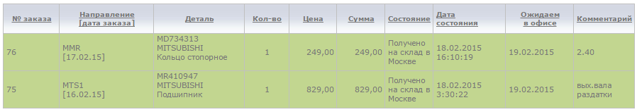

Уважаемый SNOOPER предложил мне для начала поменять подшипник выходного вала, а если не поможет - тогда уже озадачиваться хвостовиками.
Полностью повинуюсь его авторитетному опыту :*THANK*:
Подшипник уже на подступах к Смоленску, на выходных планирую заняться его заменой.
Также на всякий случай заказал стопорное кольцо "среднего" в диапазоне размера. Вдруг старое того... вдруг понадобится в общем...
Просто сетую на то, что если дело все-таки не в подшипнике, то его замена на новый может запросто "вылечить" проблему на некоторое время...
Разумеется, при разборке данного узла я постараюсь полностью отдефектовать хвостовики и понять какая там степень износа. Все результаты предоставлю в картинках :)

Подшипник прибыл.
Колечко стопорное такое знатное... толстое. Наверное весло его будет вынимать из канавки...
