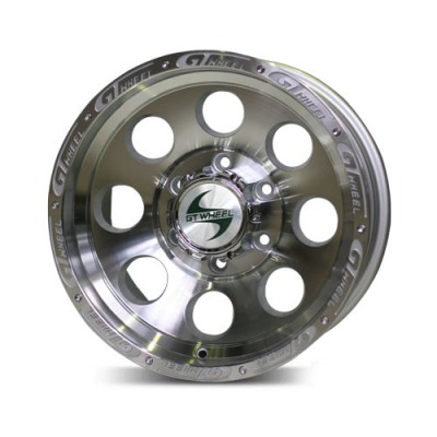

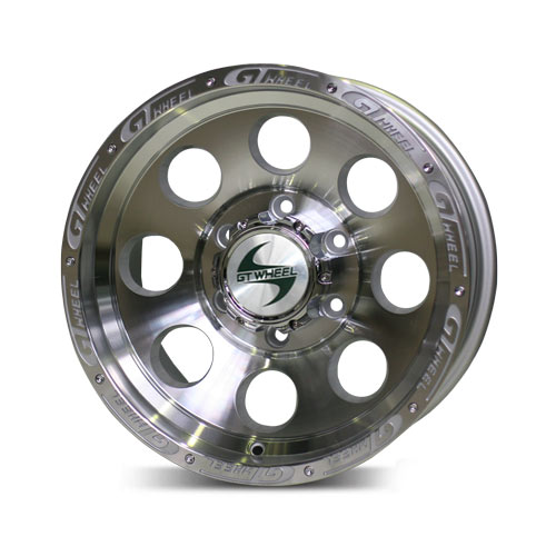

Сообщение ВОВА »
Сейчас я переставил на родные диски Спорта 7(r16 ш.7 6x139,7 ц.110,5 ет:10)зимнюю резину нешипованную,думал продам летнюю типа нахрен не нужна теперь,буду катать на зимней круглый год.А посмотрел цены на диски 3-4рубля и решил обую для разнообразия.Вот два варианта.Какой вариант красивше,по вылету 0 и -10.Думаю что на -10 будет торчать край обода где то на 1см. т.к и ширина дисков 8дюймов. На родных дисках и с резиной 275/70/16 по отвесу крыльев если смотреть запас 2см.Не хочется что бы из арок торчали.Я так понял что если на дюйм шире и ноль вылет брать то выйдет 1,25+1 ,ну вровень где то,так?Ну центральное малёк больше,не критично вроде пишут ребята болтами один хрен центруеться.Посоветуйте братцы.
Pajero Sport 2008 АКПП 3,0. демпфер"Rancho",аммы Monroe"adventure".Grandtrek SJ6 275/70R16.

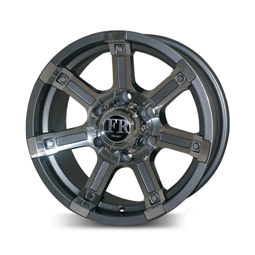

Сообщение Фреди »
Руссо писал(а):Здравствуйте! Подскажите пожалуйста,возможна ли установка на паджеро спорт 2012г дисков 7,5Jx17 6/139.7 ET30 , вместо штатных-7.5Jx17 6/139.7 ET38 на резине 265/70/17 или есть еще какие варианты замены дисков с вылетом +38(не могу такие найти)? Машина в стоке.
Лови номера дисков в штатном размере для ЭКЗИСТа http://www.exist.ru/About/Contacts.aspx?id=384 :
D 1070 - Диск колёсный литой Ls Replica "Mi38 7.5x17, 6x139,7, ET38, D67.1 (S)". Выглядит как копия оригинала:
Ls Replica.jpg (16 КБ) 1238 просмотров
D 1069 - Диск колёсный литой Ls Replica "Mi27 7.5x17, 6x139,7, ET38, D67.1 (S)" :
