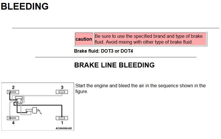

Сообщение Dr_Hertz »
SNOOPER писал(а):
Dr_Hertz писал(а):Приветствую всех.
Помогите разобраться, проблема с тормозами.
Тормозит плохо. Первый раз нажмешь - педаль "мягкая" и тормозит плохо.
Второй, третий раз нажмешь - педаль "твердеет" и тормозит лучше, но не идеалено.
Тормозную жидкость меняли не давно. Направляшки на тормозных суппортах смазывали.
Главный тормозной или вакуумный усил.?
Прокачайте как следует систему.
Колодки меняли давно?
Приветствую.
Посмотрел все колодки - износ 40-50% в целом не критично.
Прокачали тормоза. Стало чуть лучше, но всё равно ход педали длинный и педаль "мягкая".
Думаю главный тормозной? Как можно продиагностировать ГТ? вдруг окажится не он - 6 т.р. на ветер.

Re: Помогите информацией новичку! "вопрос-ответ"-II
Dr_Hertz писал(а): Приветствую.
Ну у Спорта никогда не была "жесткая" педаль. Разве что когда суппорта заклинят.
Может и зря наганяете. Как тормозит то?
Сообщение kidrock »
Dr_Hertz писал(а):
Приветствую.
Была такая же проблема после замены колодок. Вылечил прокачиванием тормозной системы при заведенном двигателе.
Сообщения: 57452
Благодарил (а): 1023 раза
Поблагодарили: 4788 раз
kidrock писал(а): Была такая же проблема после замены колодок. Вылечил прокачиванием тормозной системы при заведенном двигателе.
Так при заведённом и надо!
Dr_Hertz
Сообщения: 7
Зарегистрирован: 25 янв 2015, 14:02
Двигатель:: 4М41 (Дизель)
Откуда: Омск
Я прокачивал на "тихую".
А пацаны, которые помогали прокачивать тормоза, сказали, что я сравниваю с VW GOLF (служебная, год езжу). На только поднес ногу к педали, он уже тормозить начинает.
Попробую на заведенном :>:o:
Спасибо!!!
Сообщение drozd272 »
На заведённом и по схеме правильной.Можешь тут написать с какого начинаешь и т.д.

drozd272 писал(а):На заведённом и по схеме правильной.Можешь тут написать с какого начинаешь и т.д.
Поделитесь схемой??а то мне в сервисе прокачивали на заглушенном,сильно это критично??вроде тормазит нормально...
переднее левое;
переднее правое;
заднее левое;
заднее правое.
Я прокачивал на незаведенном, самотеком (или под небольшим давлением). Есть у меня крышка запасная с дыркой под трубку.
Сообщение hospis »
Армеец писал(а):
переднее левое;
переднее правое;
заднее левое;
заднее правое.
А в мануале такая схема
Сообщение Армеец »
Ну дык ты лучше меня знаешь. Так и делай тогда.
