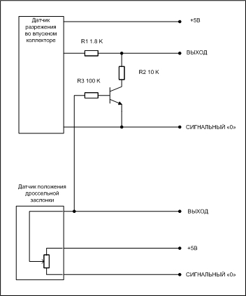

Добрый день !
Занимался я некоторое время вопросом о странно высоком расходе топлива моим автомобильчиком. В рамках этого процесса установил маршрутный компьютер «Мультитроник I-500». Произвел муторную калибровку. Начал совершенствовать «мастерство экономного вождения» . В итоге, ничего нового для форумчан не вышло. «Пенсионерский стиль вождения» город/загород (40/60, 30 Км, ср. скор. 34 км/ч) – расход 8.6 – 9.4 л/100. «Молодежный стиль вождения» город/загород (40/60, 30 Км, ср скор. 49 Км/ч ) – расход 9,8 – 11,0 л/100. Скорость не превышал 90 км/ч. Эксперименты с использованием 95-го бензина не дали АБСОЛЮТНО ничего. Вобщем – картина многим знакомая. Особое внимание привлек процесс смесеобразования на разных режимах работы. Далее я излагаю мои мысли на основе наблюдений, прочитанных статей о системах управления двигателями, и просто на основе логических и нелогических умозаключений. На холодном двигателе напряжение на датчике кислорода не появляется около 15-20 минут до прогрева. В этот момент ЭСУД формирует смесь из таблиц по умолчанию (заводские таблицы), по сигналам датчика разрежения во впускном коллекторе и датчика положения дроссельной заслонки. Датчики температуры используются естественно – тоже. После прогрева «лямбда-зонда» на его выходе появляется напряжение в диапазоне 0,1-0,95В (датчик новый). ЭСУД начинает формировать стехиометрическое соотношение топливо/воздух. Это является залогом наилучшей экономичности и качества работы двигателя. Процесс сопровождается постоянным изменением и сохранением в памяти «таблиц впрыска», благодаря чему в дальнейшем компьютер будет знать, какую длительность впрыска нужно применить при данном положении дроссельной заслонки и при данном разрежении во впускном коллекторе. Напряжение на кислородном датчике изменятся от 0.1 до 0.9В с периодом около 0.3 сек. Это есть «гуд». При сбросе «газа», ЭСУД еще некоторое время будет поддерживать смесь на основе показаний датчика кислорода, ведь он еще горячий. Через пару минут датчик остывает, и работа на холостом ходу продолжается на основе обновленных «таблиц впрыска». До этого момента вопросов как будто не возникает. Но вот дроссель нажат сильнее. И тут начинается самое интересное. ЭСУД бросает заниматься вопросами о стехиометричности, и начинает «рисовать» впрыск «из головы»! Напряжение на датчике кислорода это подтверждает, и уверенно замирает на уровне 0,95 В! А это уже не есть «гуд». Путевой компьютер тоже подтверждает – расход во время разгона (в зависимости от скорости) колеблется от 20 до 50 л/100 км. Возникла мысль «посадить» на диету двигатель в этих режимах. К слову сказать, не нужно забывать о турбине. Вполне вероятно, что «уставшая турбина» не обеспечивает воздухом «рисование из головы». Но тут лично, я, ничем ей помочь не смогу (кроме как заменить). И так: ДИЕТА… Дальше все описанное подходит только для моей машины. Если будут последователи – то и для других, наверное, тоже. Имеем MMC P-MINI 4A30T 2001 H58A 4АТ. Имеем датчик давления во впускном коллекторе. Напряжение на выходе датчика при заглушенном двигателе – 2,26 В. Напряжение питания 5 В. Выходное сопротивление довольно низкое, оценивается не выше 500 Ом. Напряжение на работающем двигателе таково: при нажатии на дроссель увеличивается до 2,2 В (при наддуве, теоретически до 3,5 В); при установившемся режиме, как на холостом ходу, так и на оборотах вплоть до 5000 – около 0.99 В. Это, как раз объясняет, почему на холостом ходу и на высоких оборотах, длительность впрыска примерно одинакова. Изготавливаю резистивный делитель, уменьшающий выходное напряжение датчика на 10-12 процентов. Обороты холостого хода резко падают. Добавляю холостые обороты до нормы. Начинаю пробную эксплуатацию. Как будто ничего не произошло. Город. Разгон, торможение, светофор, пробочки. Расход вроде меньше, может показалось? Ведь так этого охота. Выезжаю за город. И о радость, по мере набора скорости моментальный расход начал падать. На скорости 80 Км/ч – 7.5, на скорости 90 Км/ч – 8.0, на скорости 100 Км/ч – 8.2. Эксперимент был повторен на перегоне 300 км рано утром (3 – 7 часов утра). Средний расход топлива – 7.7 л/100. Обратный путь по напряженной трассе днем и с кондиционером – 8.1 л/100. Средняя скорость в обоих случаях – 78 Км/ч. Ранее на этом же перегоне средний расход составлял не менее 10 л/100 при средней скорости движения 72 Км/ч. Наблюдался и неприятный недостаток от переделки. После запуска холодного двигателя, ему явно не хватало топлива, и ЭСУД вынуждена была повышать обороты, потом обороты снова падали, потом снова повышались, и так минут пять. Это мелочь, но неприятно. Поэтому я изменил схему, и вот что получилось:
MMC P-MINI H58A MRPF 660T DOHC АКПП->МКПП 2001

Занижение напряжения датчика при таком включении происходит лишь при нажатии педали «газа». Холостые обороты пришлось понизить обратно. Повторюсь, я не рассказал, КАК нужно делать. Я рассказал, КАК Я сделал. Возможно, сия процедура спасительна только в моем конкретном случае. Может датчик просто «врет»? Если поможет она кому-то еще, я буду очень рад. Да, забыл сказать: «пути электричества неисповедимы !» Будьте аккуратны с электроникой ! Она дорогого стоит!
Всем Удачи !
