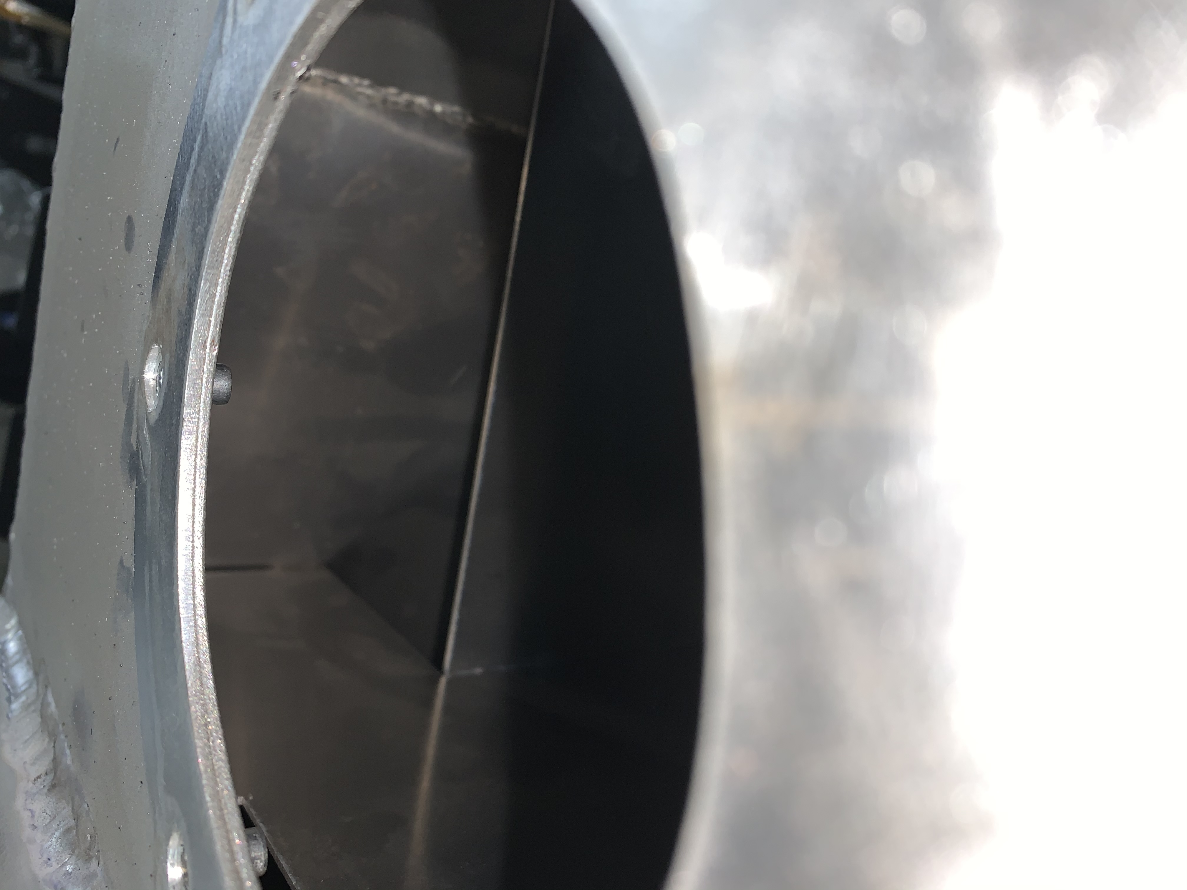

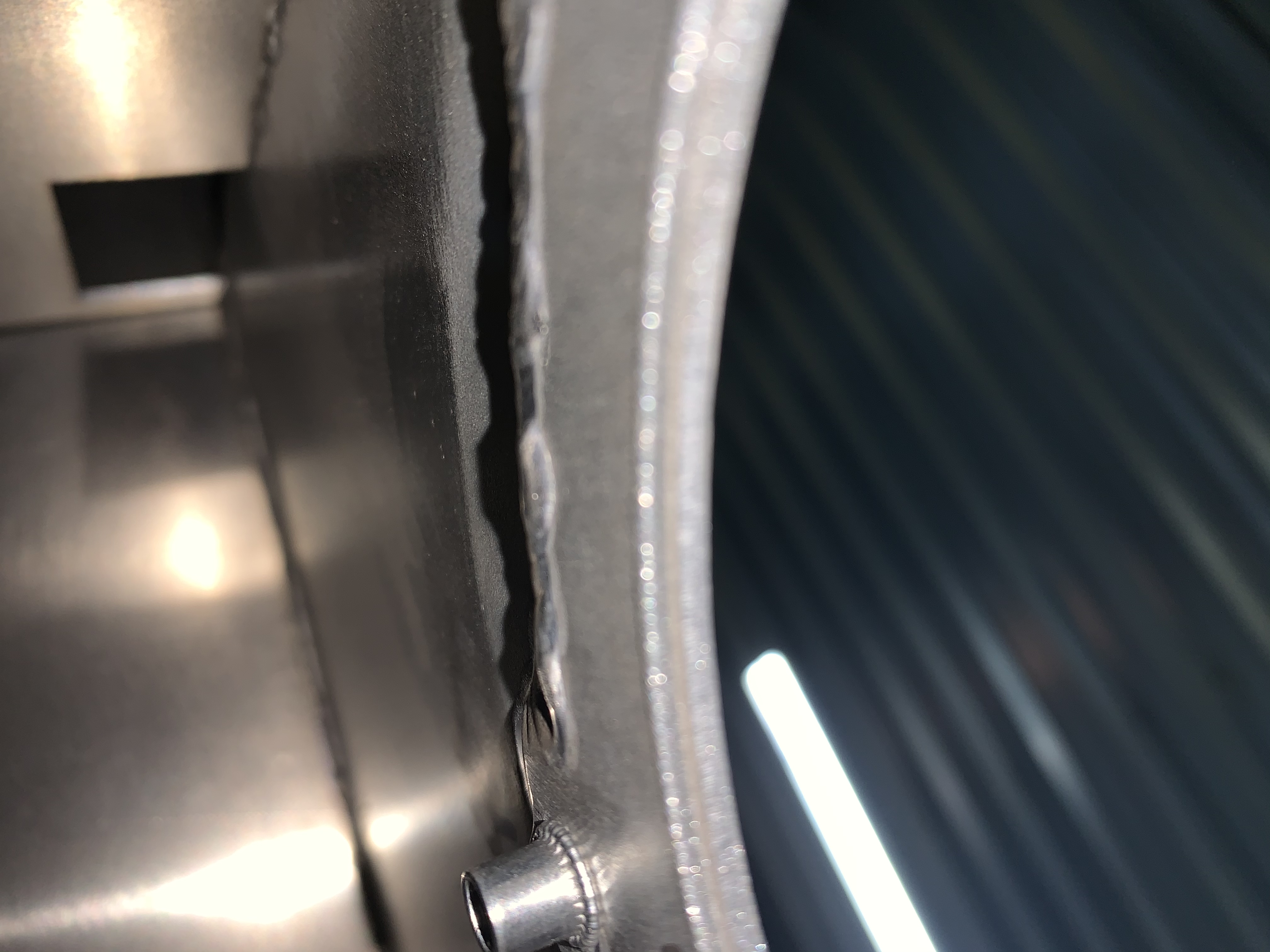

Кстати да :*SCRATCH*: там где дырки под датчик уровня и вентиляции втулки перекроются резиновой прокладкой, а вот где станция, там прокладка эти дырки не перекрывает :*DONT_KNOW*: точно и станция утоплена ниже уровня в бак, соответственно бенз там будет плескаться полюбому при полной заправке, там даже по резьбе болтов которыми будет притягиваться прижимное кольцо станции будет сочиться :;-):

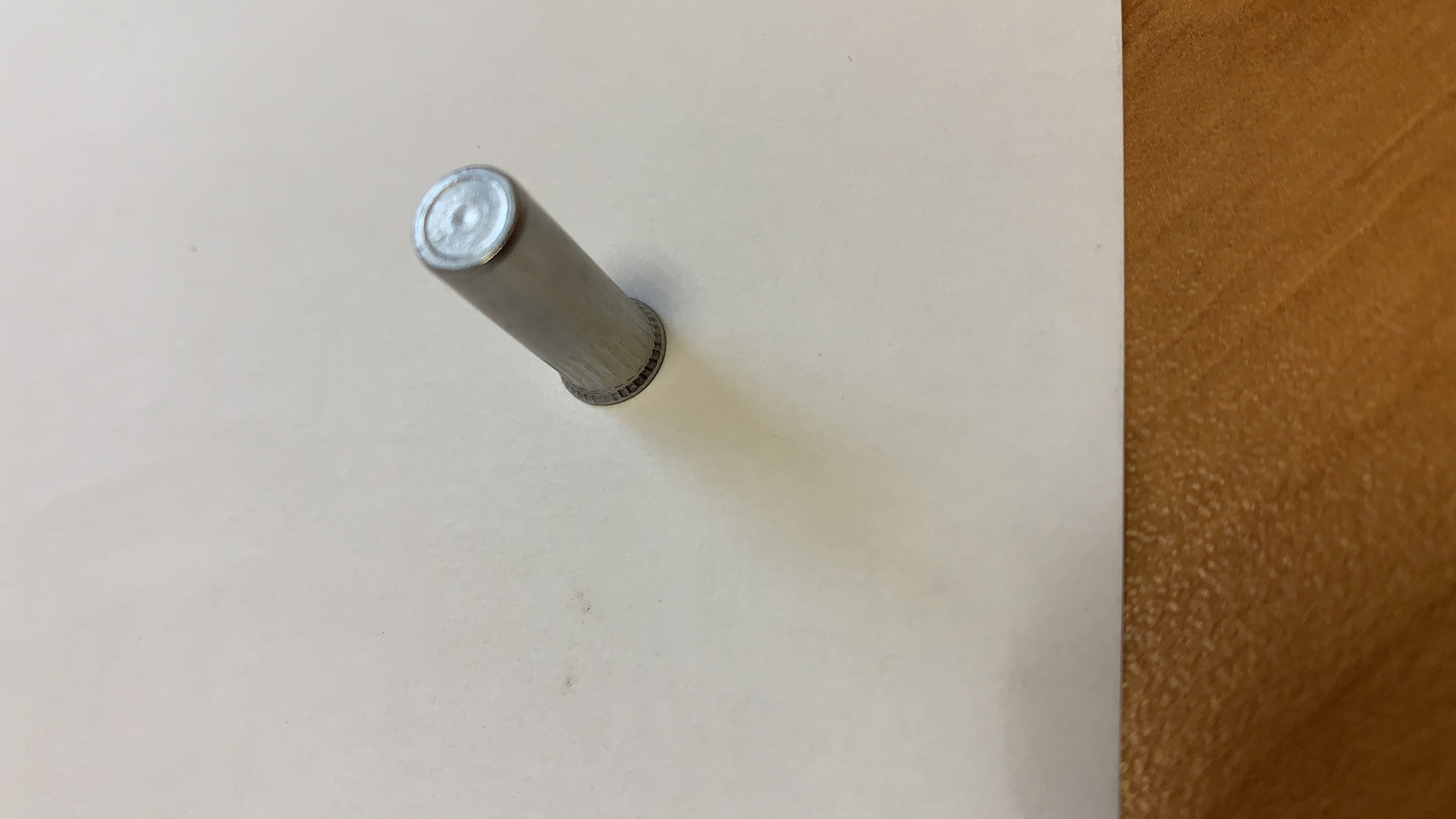

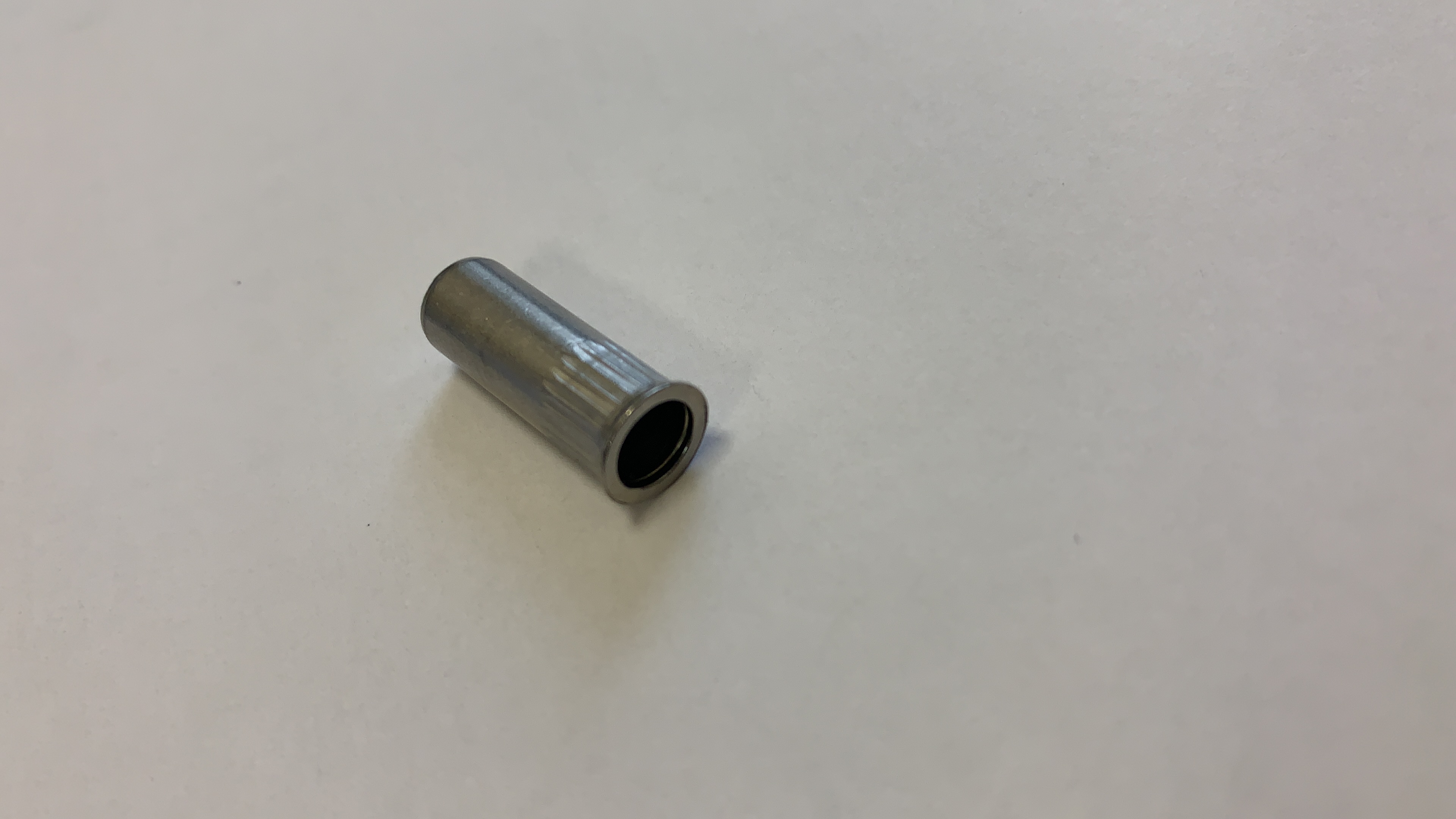

Мы про это тоже думали, пробовали перевернутый бак с солярой на ночь оставлять. Вроде ровно
Можно еще Болты на гермет...
Шпильку туда хрен вваришь, если только алюминиевую, но ее сломать можно очень просто
Кстати прокладка там где аппаратура тож все закроется резинкой
Смайлик Молодец :*THUMBS UP*: правильно подметил!
Все отлично будет!
