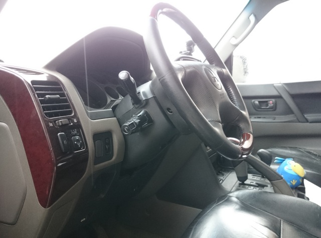

Spector писал(а): Я под руль примерял сей аналог, справа места не много: круиз и управление поворотниками/и т.п., разве что слева приклеить, но пульт мне коротковатым показался и вроде как под руль лезть не совсем удобно, м.б. по первым ощущениям и с не привычки!?
я кажется размещал фотки как у меня стоит. прикрутил слева под поворотниками. мне удобно.
перед тем как прикручивать несколько раз посидел, прикинул, поёрзал... выбрал оптимальный наклон и угол.
Картинко

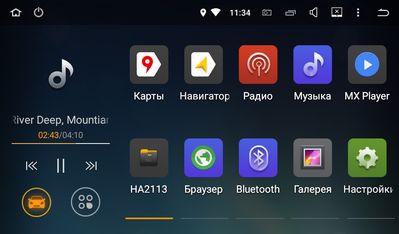

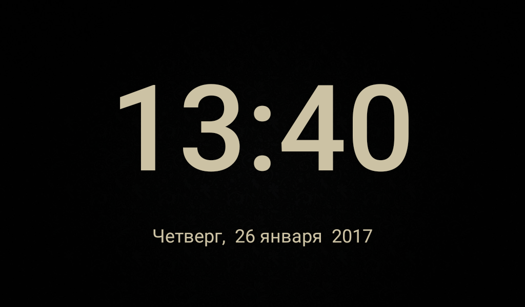

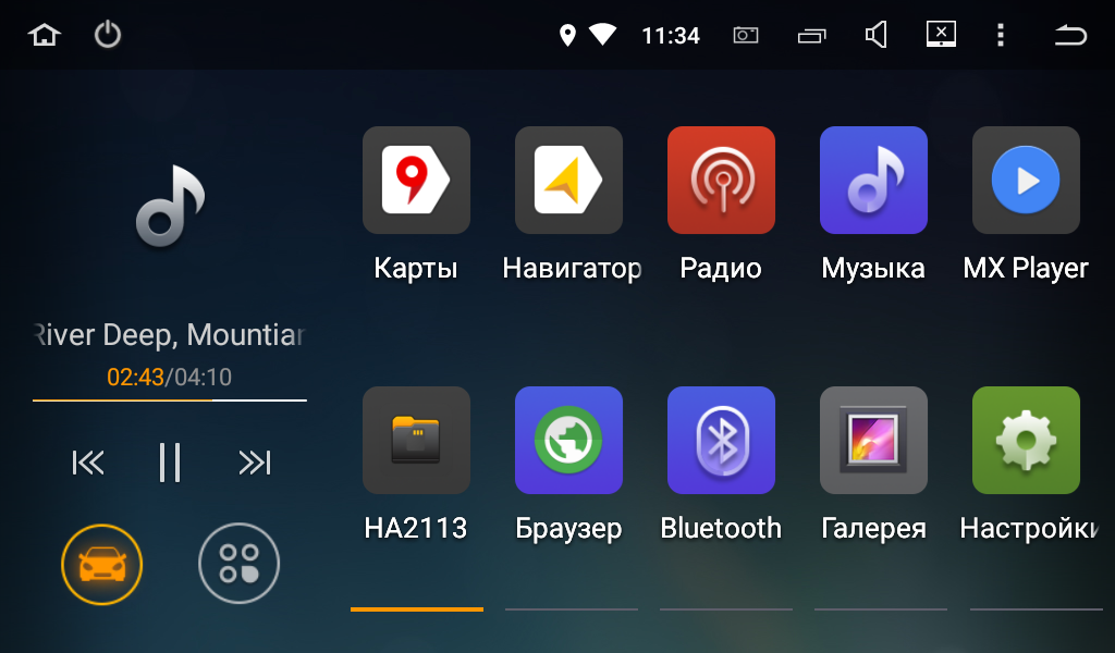

Для владельцев Android-балалаек инфа.
Вышла новая прошивка от sva4pda - SVA ROM v1.0 MTCD RK3188
Из отличительных особенностей:
- Androidная база взята со стока HA, от 12.12.2016
- root
- все приложения и дизайн - стоковые
- основной лаунчер сделан прозрачным, включая виджеты для Radio и Music
- удобная кнопка скринсейвер/перезагрузка + полная дата на экране блокировки. День недели с большой буквы.
Очень понравилась. Для меня пока лучшая прошивка. Рекомендую.

dzhdzh писал(а): Скажи, есть какая-то прога (у меня в штатных настройках такого нет), что было, как в мобильных - т.е., экран тухнет через какое-то время после отсутствия двигательной активности по отношению к экрану, скажем так? Мне слегка глаза мозолит то, что экран постоянно горит.
в SVA ROM 2.0 допилили разные варианты экранных заставок. буквально сейчас:
http://4pda.ru/forum/index.php?s=&showt ... p=57787349
