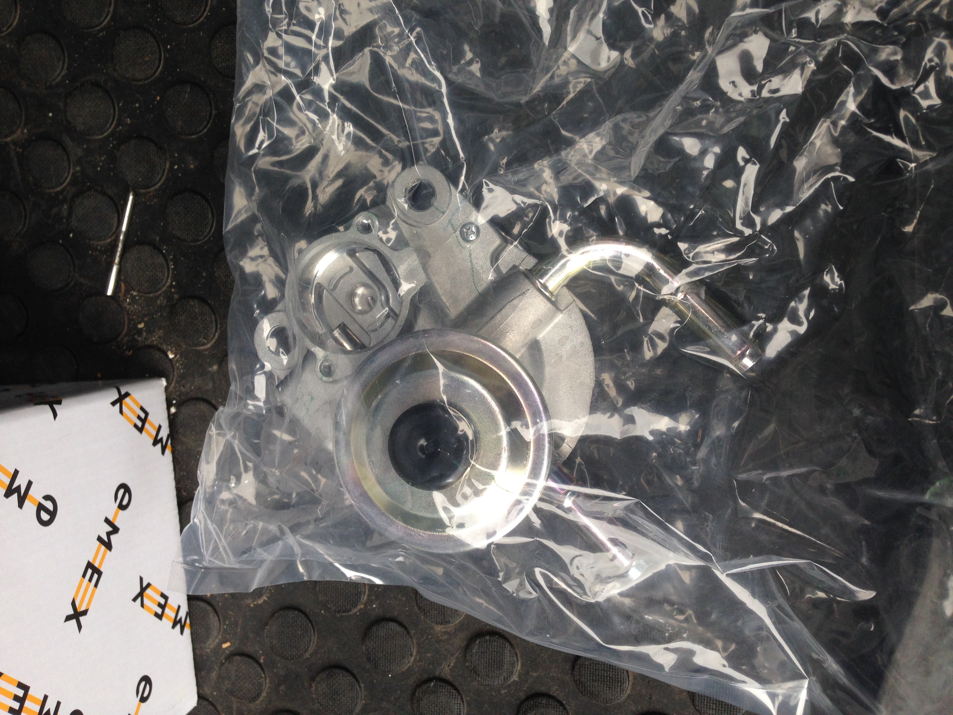

подкидывая на вентилятор, емекс нашёл решение как уходить от проверки подлинности запасных частей, хоть к митцу эта покупка не относится но все же такое имеет место быть и думаю споро получит ра пространнее.
купил насос подкачки для тлк, заказывал оригинал, точнее кроме оригинала ни чего не предлагается. как я был приятно удивлён получив на выдачи коробку с логотипами емекс, возврат послали делать в центральный офис. так что я воспользовался моментом сделал несколько фото. а теперь представьте, в такую коробку под наклейкой что это оригинал можно положить что угодно и продавать;) да ещё и по цене оригинала;)

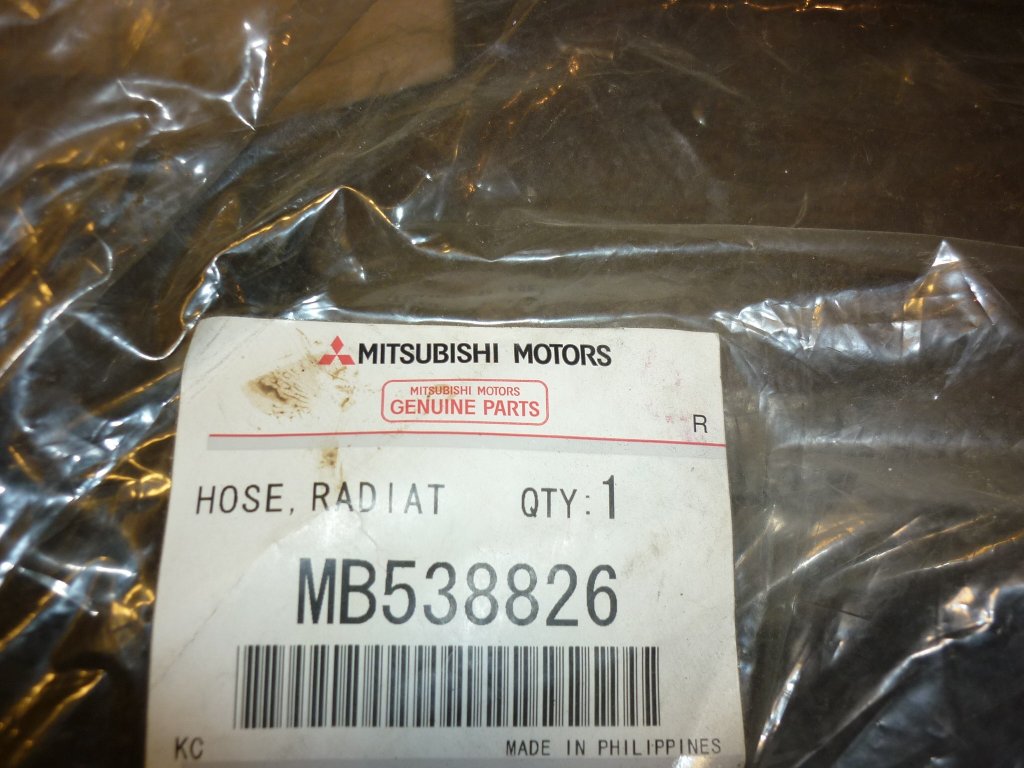

Я бы вот наоборот-таки сказал , что тайский ремень палёный. Обратите на шрифт внимание. У оригинала ММС шрифт тоньше, и ни разу я не видел, чтоб нули перечёркнутые были. Деталь может быть сделана где угодно, но ММС-освская надпись всегда выглядит одинаково.SmoAG писал(а):Без обид, но ремень балансиров похоже тоже паленый.
В оригинале серве полоски матовые, что у японцев, что у тайцев, а на твоем фото серая полоска кажется матовая, проверь внимательнее.
Допустим на фотке внизу резиновый патрубок, сделанный на Филипинах, но он оригинальный.
А матовость полоски по фотографии может быть просто искажением снимка.

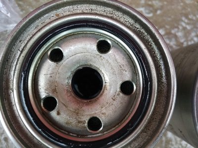

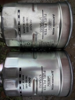

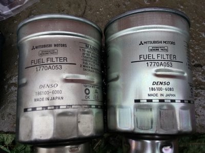

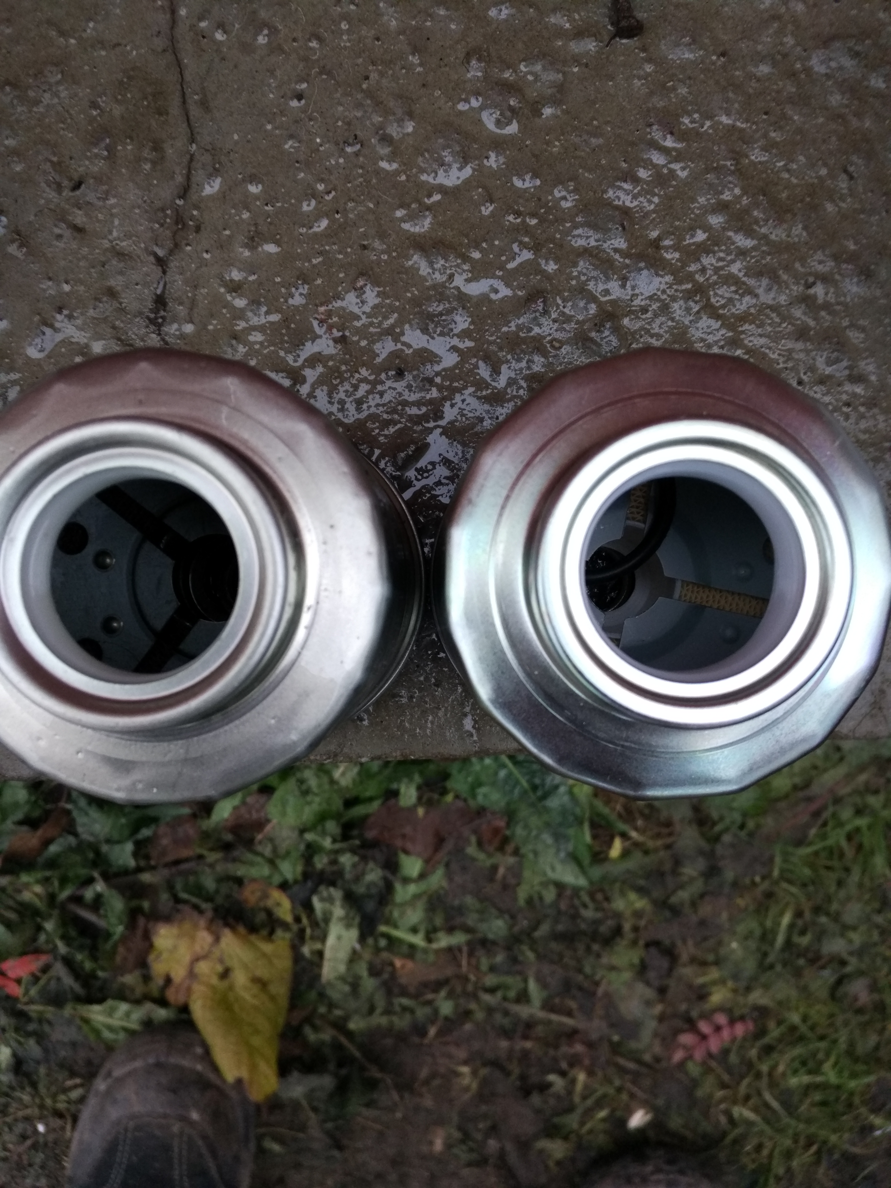

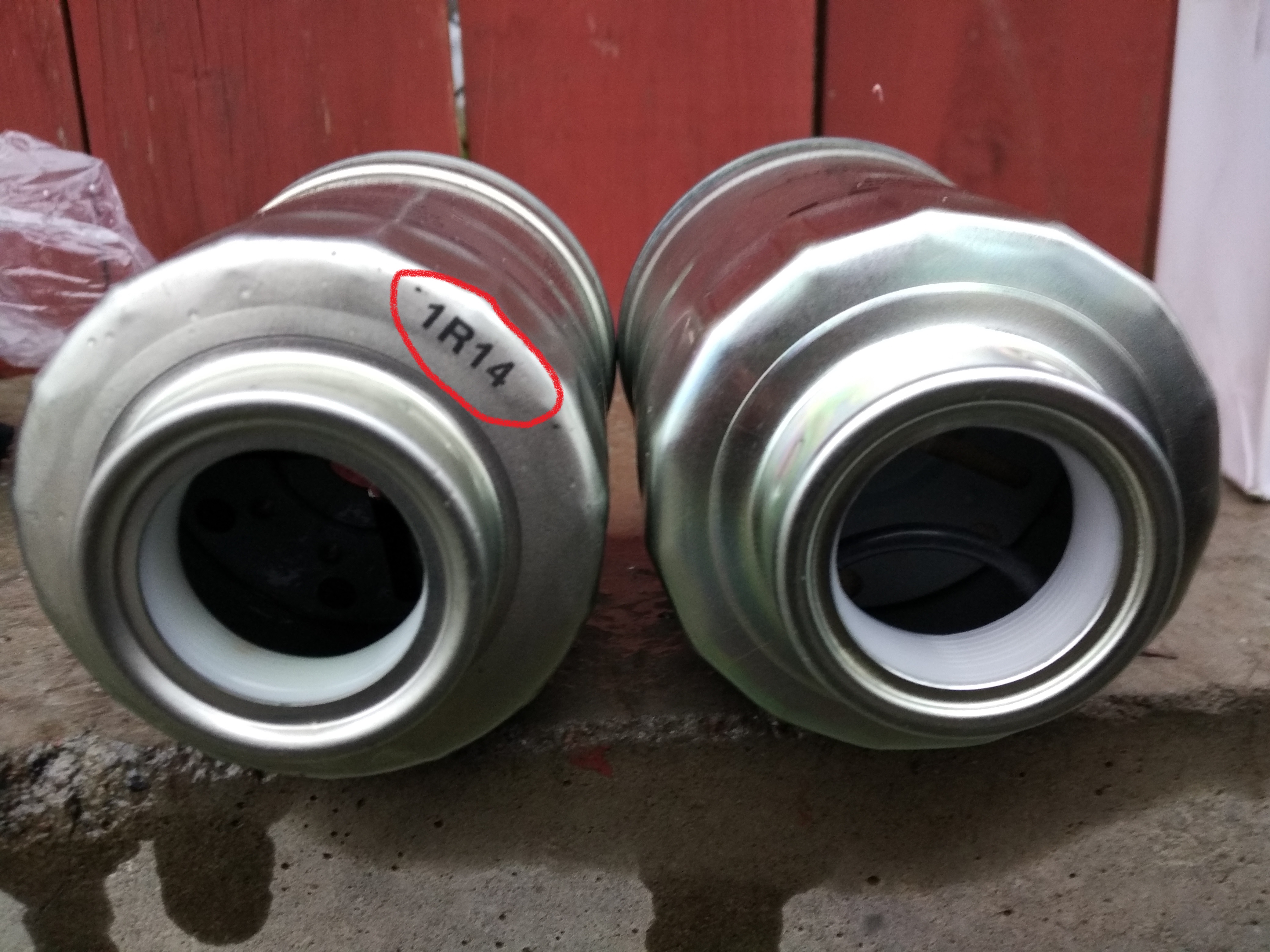

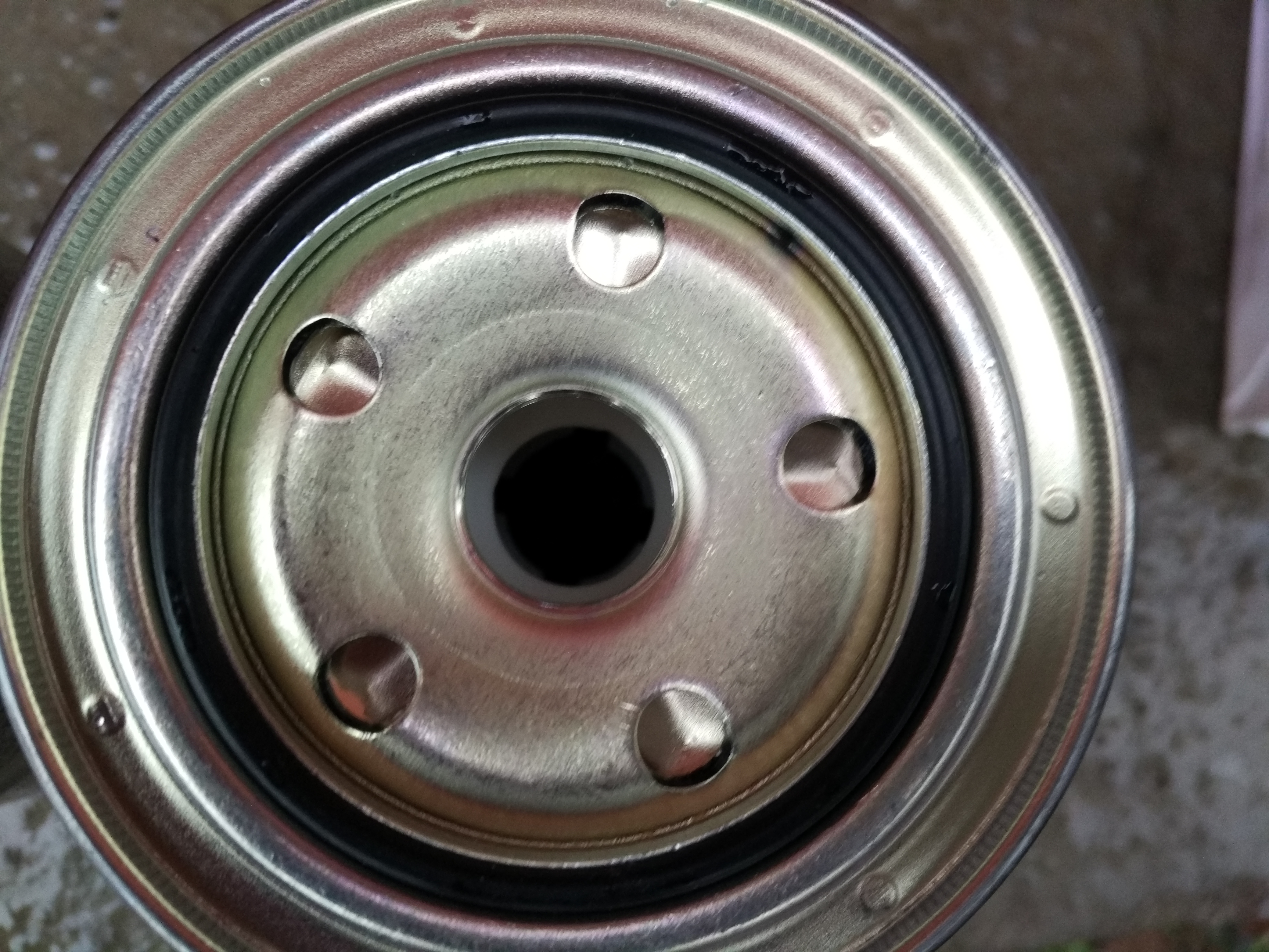

Всем привет! Решил поменять топливный фильтр на Pajero 4(дизель). Ставлю "оригинал", и обратил внимание, что они(филтра) отличаются! Снаружи отличаются ,немного"цветом", шрифтом и выштамповкой, и отличия внутри! Может это новые фильтра щас такие?
P/S/ кто-нибудь знает, этот номер(объвел красным), должен быть на всех фильтрах?

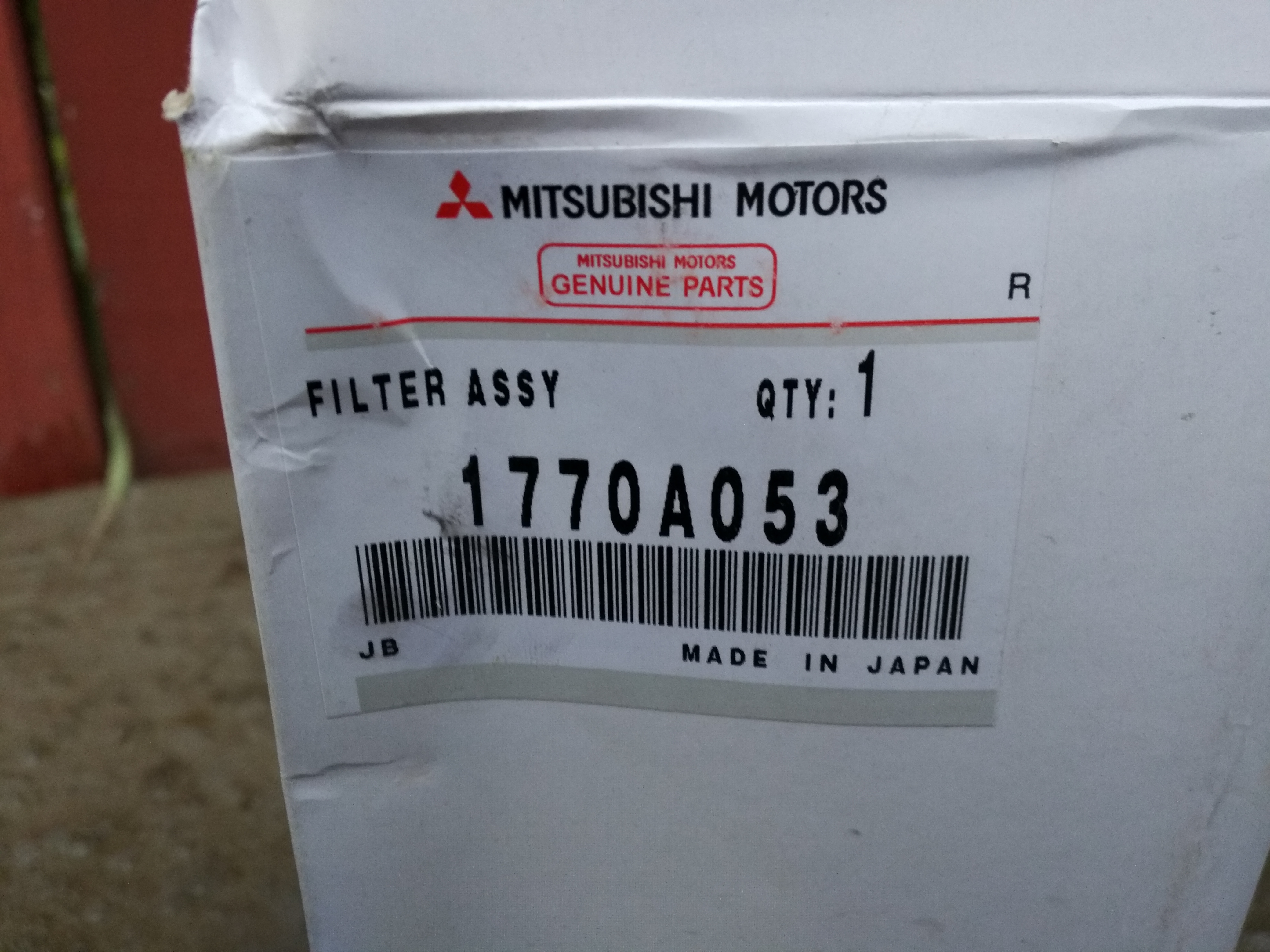

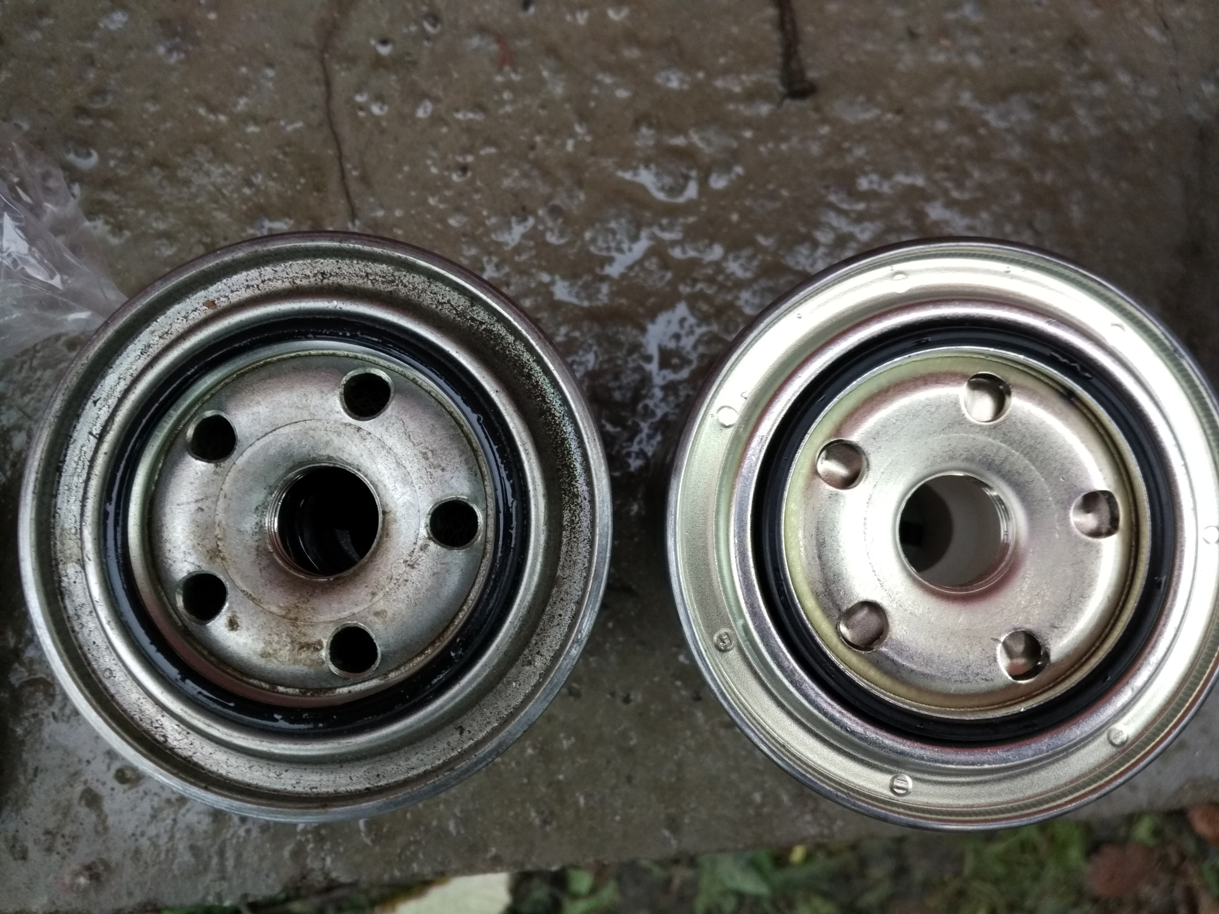

Сегодня смотрел свой фильтр - есть номер на этом месте, но не уверен что такой же. Фильтр брал недавно.den1ska писал(а):P/S/ кто-нибудь знает, этот номер(объвел красным), должен быть на всех фильтрах?
И у меня наклейка, та что на белой коробочке от фильтра, растворяется если потереть пальцем.

Я теперь понять немогу, где оригинал? Или оба? Но отличаются они капитально!lexus3ds писал(а):Сегодня смотрел свой фильтр - есть номер на этом месте, но не уверен что такой же. Фильтр брал недавно.den1ska писал(а):P/S/ кто-нибудь знает, этот номер(объвел красным), должен быть на всех фильтрах?

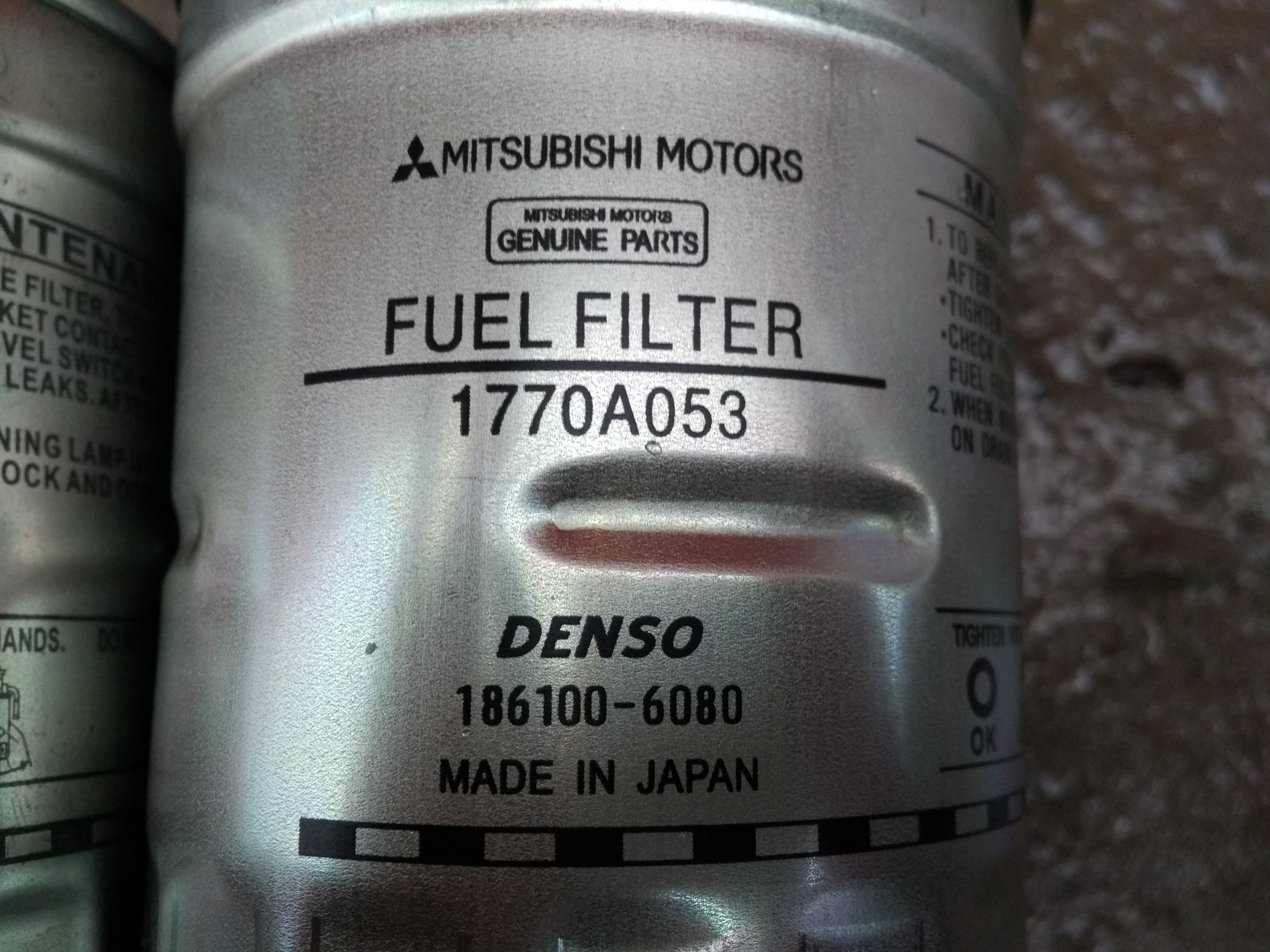

Саму надпись на фильтре потрите тряпкой смоченной в солярке или бензине, она не должна смываться

Хм, попробую!SmoAG писал(а):Саму надпись на фильтре потрите тряпкой смоченной в солярке или бензине, она не должна смываться
den1ska
- Сообщения: 983
- Зарегистрирован: 07 фев 2015, 19:52
- Двигатель:: 4m41(165лс)
- Откуда: Ковдор
- Благодарил (а): 116 раз
- Поблагодарили: 27 раз
Re: ВНИМАНИЕ ВЛАДЕЛЬЦЕВ НМПС и Л200!!! (и не только)
Попробовал, соляркой и"лавром"(промывал форсунки сегодня). Не стёрлась надпись
. Но думаю, что это не показатель!
