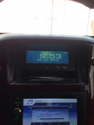

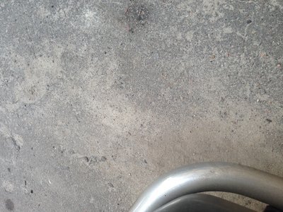

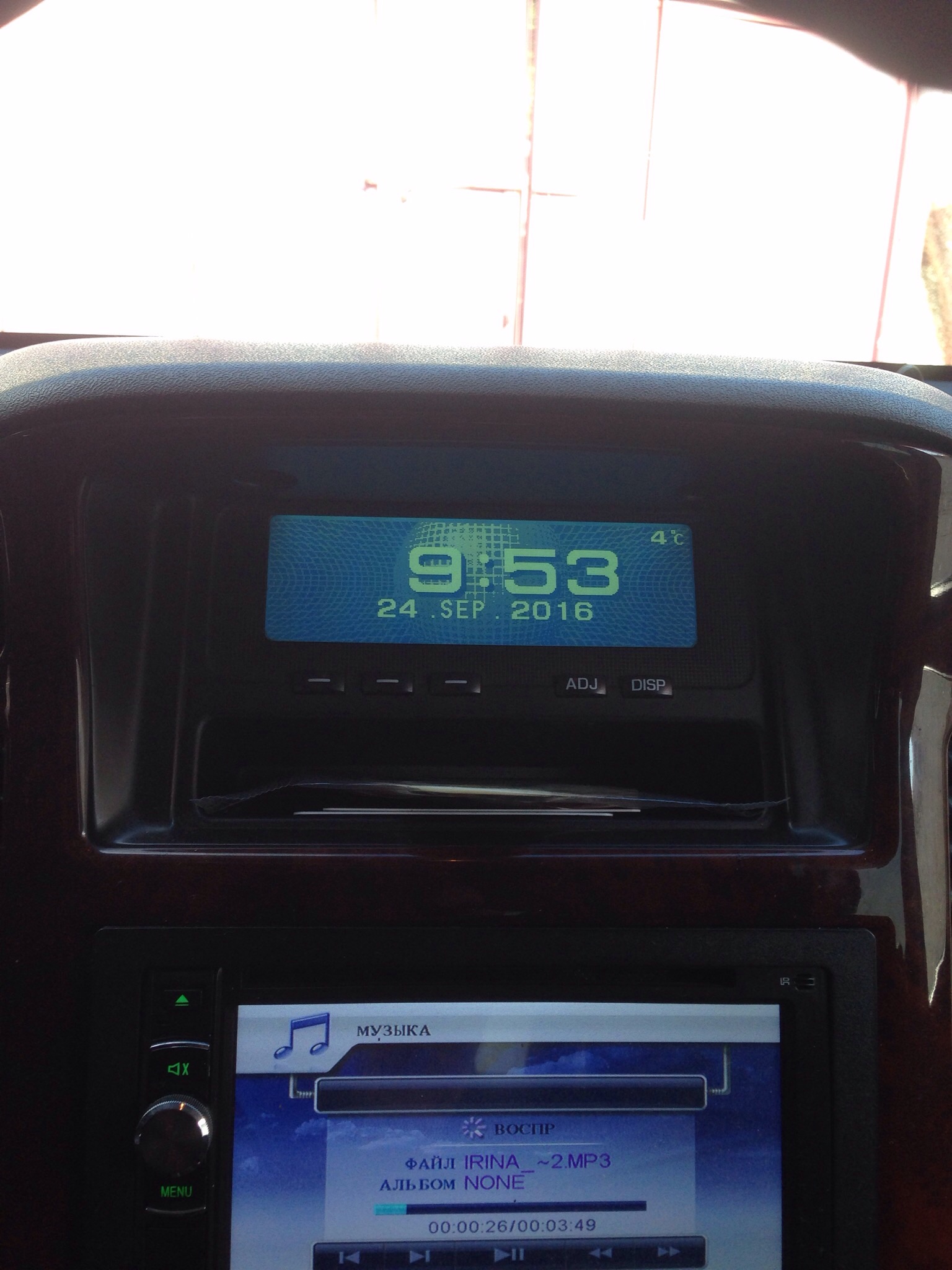

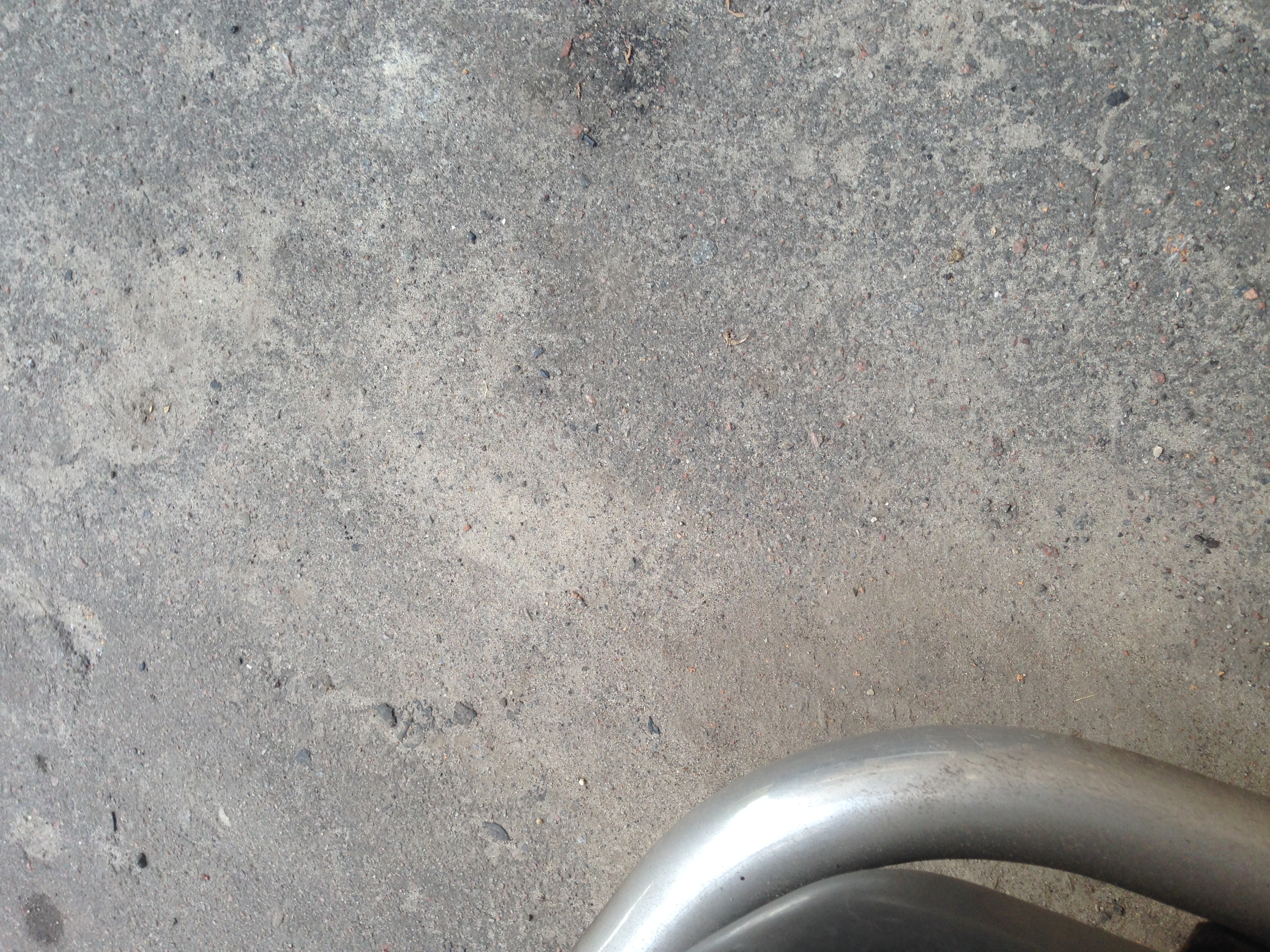

На градуснике дома на 2 этаже +7, машина на улице показывает +4, сделал фото, снимать и заливать долго. В 50 метрах река, но на асфальте нет пятна от конденсата и звук мотора тише вашего.

SmoAG писал(а):На градуснике дома на 2 этаже +7, машина на улице показывает +4, сделал фото, снимать и заливать долго. В 50 метрах река, но на асфальте нет пятна от конденсата и звук мотора тише вашего.
что бы это значило? т.е. что со мной не так? ::-[:
SmoAG
Сообщения: 7842
Двигатель:: 4m41
Откуда: Воронеж
Откуда: Воронеж
Благодарил (а): 99 раз
Поблагодарили: 541 раз
Re: Система питания, впуска и выпуска 4М41
Сообщение SmoAG »
Я предположил, утверждать не буду, но похоже на ранний впрыск, к сожалению теория одного мастера была опровергнута другим, и советовать создать 3-5% разряжение во выпускном коллекторе я не буду. Хотя у меня именно так. Пятно конденсата у себя я тоже наблюдаю, но когда температура падает до 0 и ниже без снега. Но есть вариант что некое количество ож попадает в выхлоп. Но это тоже предположение.
