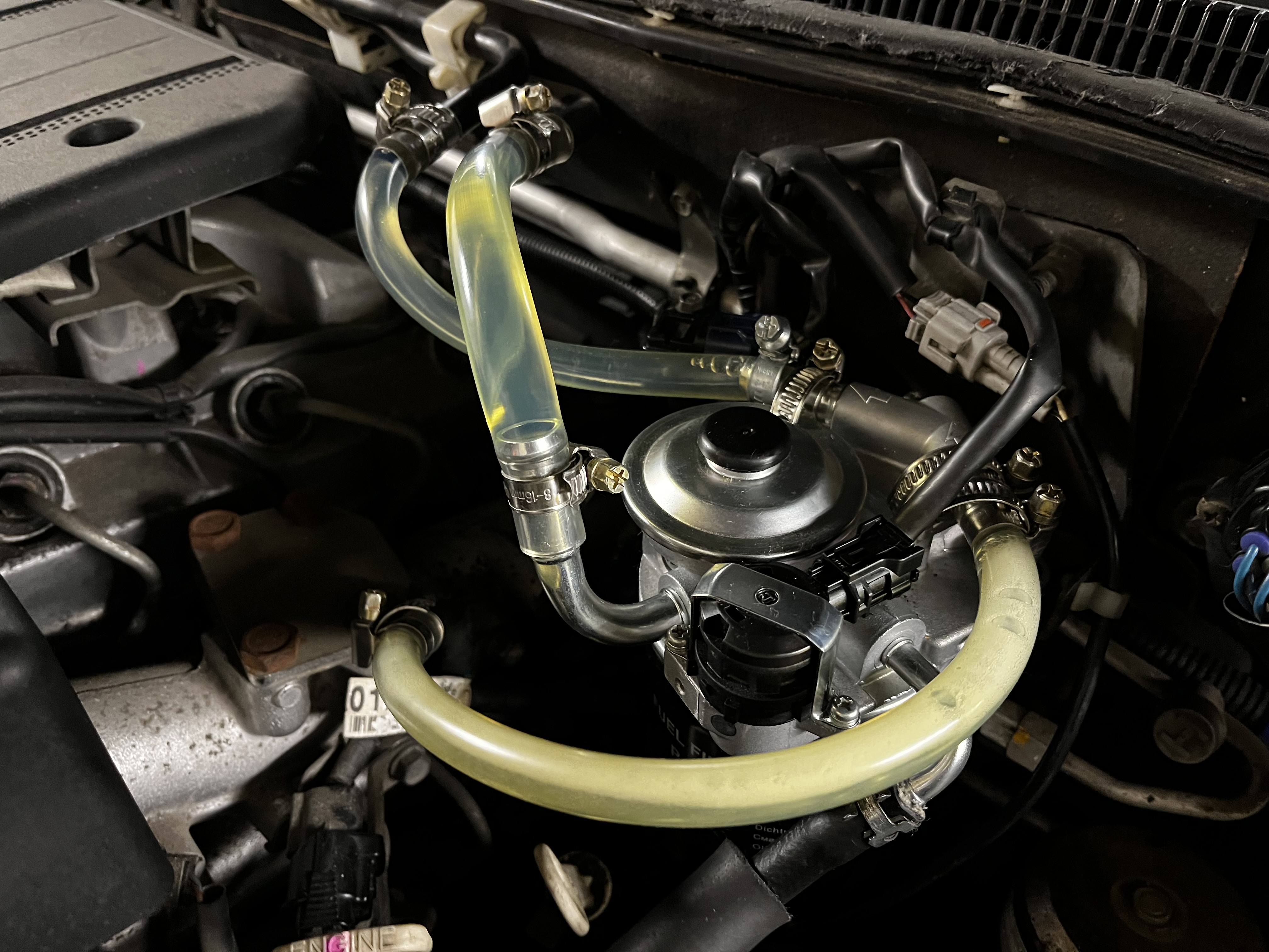

Сегодня пришел в гараж, завожу, машина завелась нормально, в обратке топливо сильно пенит, подключение обратки мимо фильтра все еще. Вчера не пенило, сегодня пенит, ничего больше не делал с машиной.

Значит, нужно прозванивать цепь питания ЭБУ по цепям питания от замка зажигания и от блока предохранителей. Но тут есть заморочка в том, как поймать рвущуюся цепь. Или, возможно, при установке сигнализации, если есть такая, провода просто на окисленных скрутках. Цепь питания от замка зажигания можно обойти, поставив обычный тумблер и покататься день. Вторую цепь нужно вызванивать выведенной эл/лампой, куда-нибудь в видное Вам место. Хлопотно, но иначе никак...
Обойти т/фильтр, проверив, ОБЯЗАТЕЛЬНО, на наличие в нем грязи. Если есть, такое делать нельзя. Бак снимать и мыть. Топливные трубки вокруг него менять. Нужно искать место подсоса воздуха в т/систему...

Dizel Man писал(а): 26 янв 2025, 14:57 Обойти т/фильтр
так и подключено сейчас, обратка мимо фильтра.
Dizel Man писал(а): 26 янв 2025, 14:57 Бак снимать и мыть. Топливные трубки вокруг него менять.
Бак новый алюминий, трубки на нем тоже новые, резиновые тоже новые. И на трубке подачи от бака до фильтра нет воздуха никакого. Фильтр стоит новый.

Пришел в гараж, увидел, что мои заглушки обратки порвались, фиговый шланг. Подключил через фильтр. Обратка от тнвд до фильтра пенит, от фильтра в бак почему то нет, как будто топливо в лягухе перестает идти в бак.

Darkzlord писал(а): 26 янв 2025, 17:03 фильтра в бак почему то нет, как будто топливо в лягухе перестает идти в бак.
Так оно и перестаёт, ибо это подогрев фильтра так реализован.)

SNOOPER, у меня вообще ощущение, что с лягухой что-то не так. Заглушил, подкачал вручную до упора, и выдавило чуть топлива через датчик воды, и то ли с шлангов у обратки, то ли по резьбе фильтра топливного, не могу пока понять.

Так то не с лягухой, а с фильтром. Или руками его ставившими. )

На вашем видео, на последних двух секундах, пузырь воздушный из фильтра на насос давит. Переустановите фильтр топливный, снимите и по новой поставьте. Еще, не давно покупал себе новые шланги, типа "дюрит" - параша полная, их хомут винтовой режет и рвет, при этом идет подсос воздуха в систему. Возьмите старого образца дюриты, и поставьте.
У вас подсос или по резиновым дюритам/соединениям, или из под фильтра.

вжик69 писал(а): 26 янв 2025, 18:02 Переустановите фильтр топливный, снимите и по новой поставьте
На удивление, открутить не смог руками, так как нового под рукой нет, насильничать не стал. Хотя меняли фильтр неделю назад.
https://rutube.ru/video/private/a5ab13b ... 7zqwvcQpfQ
Нашел причину как будто, почему сильно пенило. Трубка у меня довольно жесткая, и на 10, а штуцера обратки на 8, 2 хомута не смогли обжать. Намотал изоленты на штуцера, обжал заново, пенить перестало. Когда работает, топливо из обратки стекает обратно к фильтру, после этого похоже начинает чуть подсасывать в лягухе воздух на вход, так как на выходе к фильтру начинает чуток пузырить. Если качать на заведенную, сразу пузырит обратка от фильтра в бак.

Дело не в жесткости трубки хомут да, не обжимает и все же переставьте и фильтр, новый не надо этот же новый.
Дизель всегда стремиться хапнуть лишка воздуха во впуск, ищет любую возможность.
А в топливной, это первое что смотреть надо - соединение, трещинки, хомуты, и нормально ли стоит фильтр.

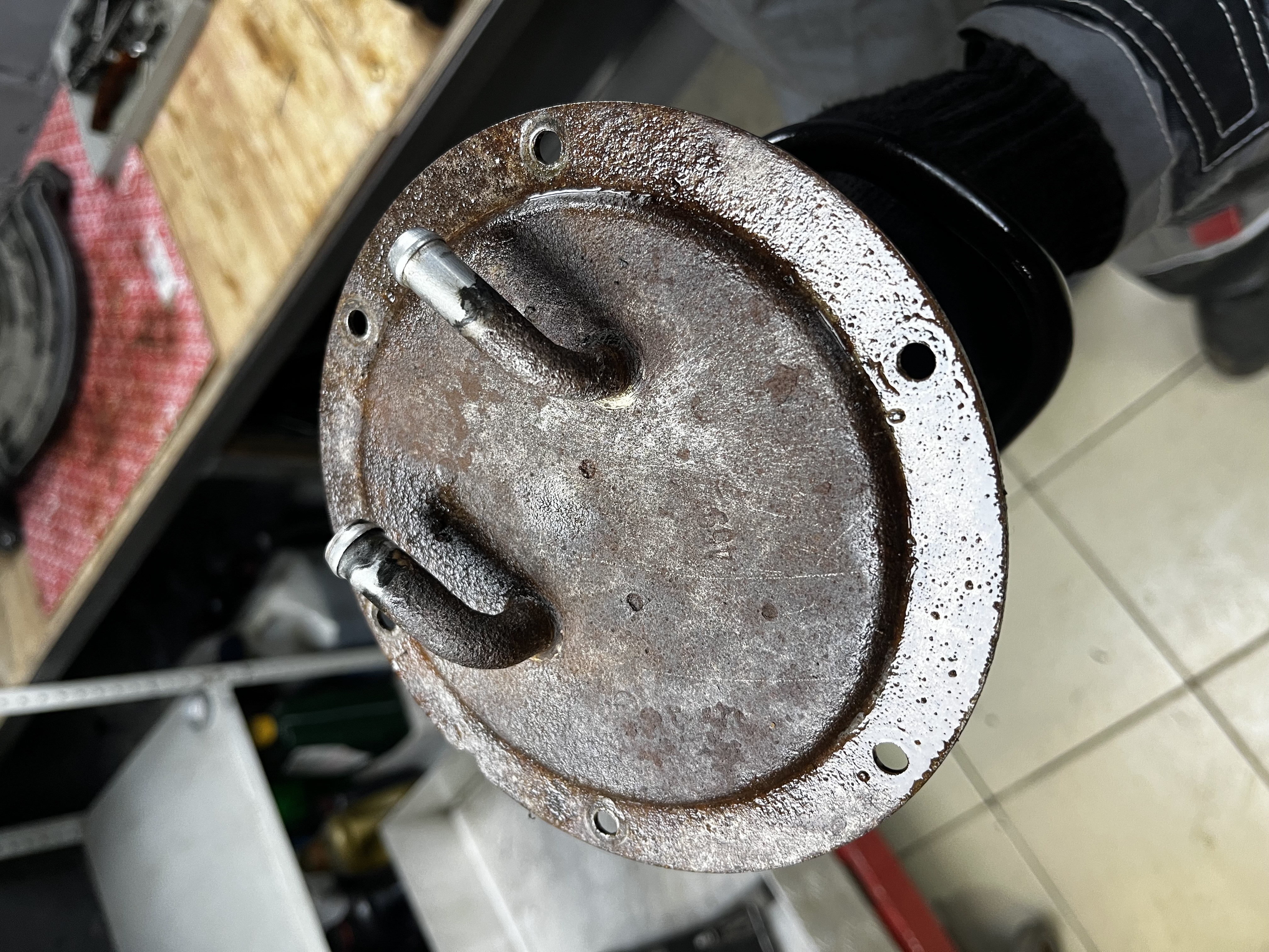

Всем привет! Наконец то сняли бак, сгнила трубка обратки на топливозаборнике, есть на сгибе несколько маленьких дырочек:((
С высотой топливозаборника все ок.
Отремонтировал, сейчас собирают бак обратно. Заодно уже поставил прозрачную трубку от фильтра к тнвд, буду смотреть. Пока ехал из гаража в гараж заглох 3 раза:(

SNOOPER писал(а): 18 янв 2025, 19:34 Проверяйте внимательно заборник.
Соляр там был точно не с хомутов.
И не надо что либо дополнительное ставить. Так же прозрачные шланги нужны только для диагностики.
