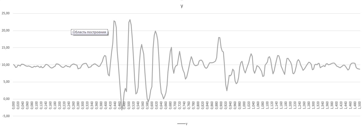

Не отпускают меня лежачие полицейские.
Снял данные с встроенного в телефон акселерометра. Скорость - километров 10 в час.
Вот график: По оси Х - время в секундах. Где-то на 0.4 секунды начинается наезд на лежачего полицейского передней осью, на 0.8 - задней. Телефон установлен на приборной панели, поэтому колебания при проезде передней оси проявляются отчетливей.
На графике видно, что наезд на лежачего полицейского приводит к нескольким колебаниям. Хотя должно быть одно в идеальном случае... Я вижу два варианта:
1. Пружины жесткие, амортизаторы "мягкие" и не успевают быстро гасить колебания пружин.
2. Криво поставленный эксперимент и паразитные колебания происходят из-за плохого крепежа телефона...
Попробую пункт 2 устранить при следующих экспериментах.

Можно поставить ломы от Ловеллс (HD которые, если они конечно подойдут на третий кузов), тогда будет только один бздыщ, но жестокий. Но ездить от этого комфортнее не станет)
А вообще мы хотели мягкую и комфортную подвеску, мы ее получили. И опять не довольны

Я не недоволен. Я изучаю.
Прошу понять правильно, я не был владельцем предыдущего поколения и сравниваю ощущения с другим автомобилем (СГВН). И ощущения существенно отличаются. Я не знаю, плохо это или хорошо. Непривычно только...

Похоже на то. Телефон должен быть насмерть прибит к кузову. Самый тупой вариант — примотать его скотчем к водительскому стеклу.amixam писал(а):2. Криво поставленный эксперимент и паразитные колебания происходят из-за плохого крепежа телефона...
А за эксперимент респект!

Ставьте в дополнение к пружинам пневмобаллоны. В топку эти эксперименты с пружинами.
