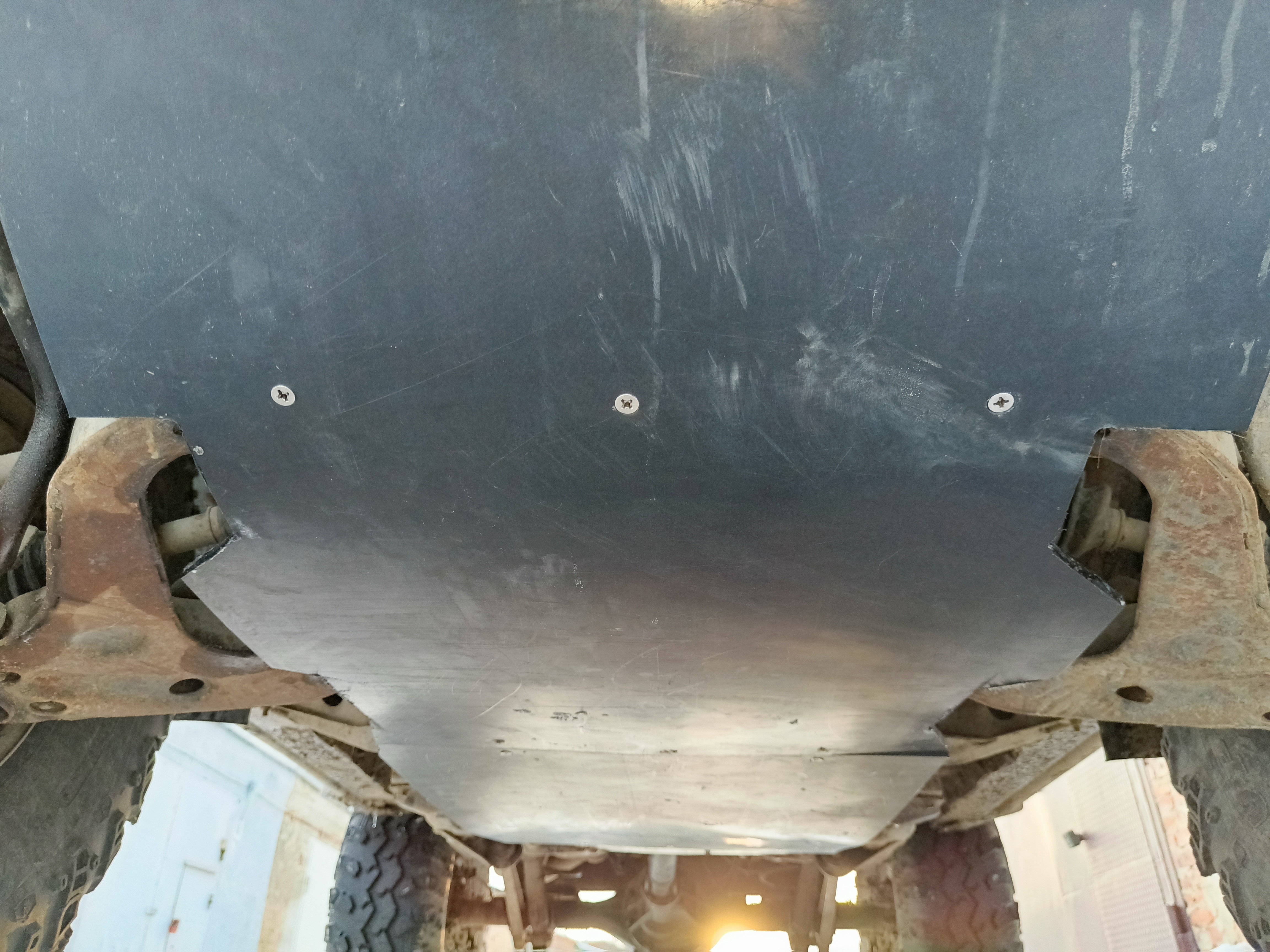

раз уж тема вылезла то вставлю свои нанотехнологии

- lesnik5000

- Jenek

Защита днища Паджеро 2
ну такlesnik5000 писал(а): ↑ Да ты теперь скользкий тип!

Ох и говна ты туда наберешь и возить с собой будешь.
Потом это говно подсохнет и начнется перегрев трани, а за ней и мотора.
А если говно будет с большим количеством травы, то и сгореть можно.
Подобное имеет смысл только на серьезном болоте и со снятием после поездки.
Как то после одного этапа, из защит (усиленная штатная + защита автомата) вытряхнул сухого овна
(глина, чернозем, палки, трава и т.п.) = заполнил 3.5 джутовых мешка.
Здесь даже фото выкладывал.
да Юр, помню твои рассказы, ну и главное сам не один год ездил с люминь защитой. Говна много, но без защиты оно набивается на балки и по обьему не сказать что меньше, а достать его оттуда еще сложнее, не считая того что когда высохнет то проще вылетает само

это по твоему, а вот они думаю по другому и откручиваются самиалексей - Маленький Мук писал(а): ↑ Открутить винты под крест помойму будет не реально
вот именно это состояние я не знаю как вообще проверить. У нас или нет таких грунтов или я как то не так езжу, но машина куда охотнее перестает ехать когда уперлась мостом, а не села на пузо. Пузо это уже состояние когда просто газ и машина едет вниз, т.е. там уже и не поедет она, ну если только порталы и есть твердое основания. И опять же частеньки случаи когда лучше сесть плоским днищем и не углублятся дальше, это очень облегчает работу лебедке, а вот мостовые сваи очень не охотно выкорчевываются. Тут всетаки от конкретного случая зависит.lesnik5000 писал(а): ↑ Очень интересно прилипнет ли ,,насмерть" в глине.
Если взять все "рассказы" про плоское днище и что тот же айрок не едет в грязи, то тогда паджеро на 35 сильверах и без защиты должен ехать лучше меня
Ну видимо только в колее.Jenek писал(а): ↑ вот именно это состояние я не знаю как вообще проверить. У нас или нет таких грунтов или я как то не так езжу, но машина куда охотнее перестает ехать когда уперлась мостом, а не села на пузо. Пузо это уже состояние когда просто газ и машина едет вниз, т.е. там уже и не поедет она, ну если только порталы и есть твердое основания. И опять же частеньки случаи когда лучше сесть плоским днищем и не углублятся дальше, это очень облегчает работу лебедке, а вот мостовые сваи очень не охотно выкорчевываются. Тут всетаки от конкретного случая зависит.
Оставлю тут про колею. Грязь тоже по лужам отмылась. Бревна тоже не сломали. В принципе вполне можно
Жень, местами видно, что присоска.
