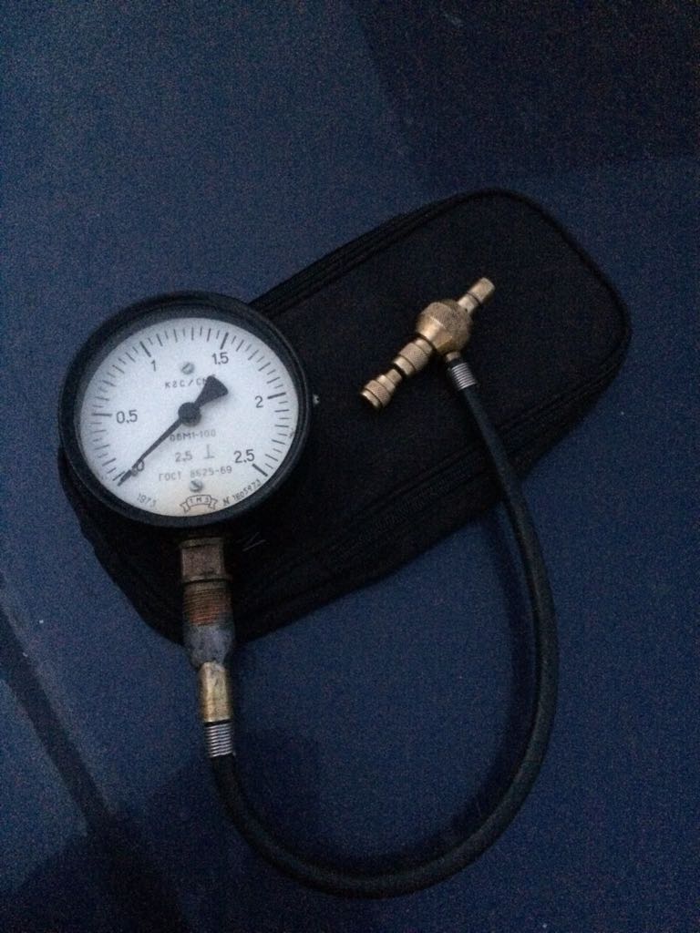

Так как недорогие манометры до 1атм показывают погоду на марсе,
изготовил себе дефлятор породы - Китай&СССР1973.
Для тех кто любит точность в измерении по ГОСТ :*VICTORY*:

Ты давно его калибровал?.....
