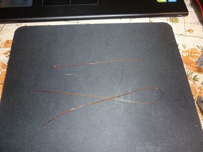

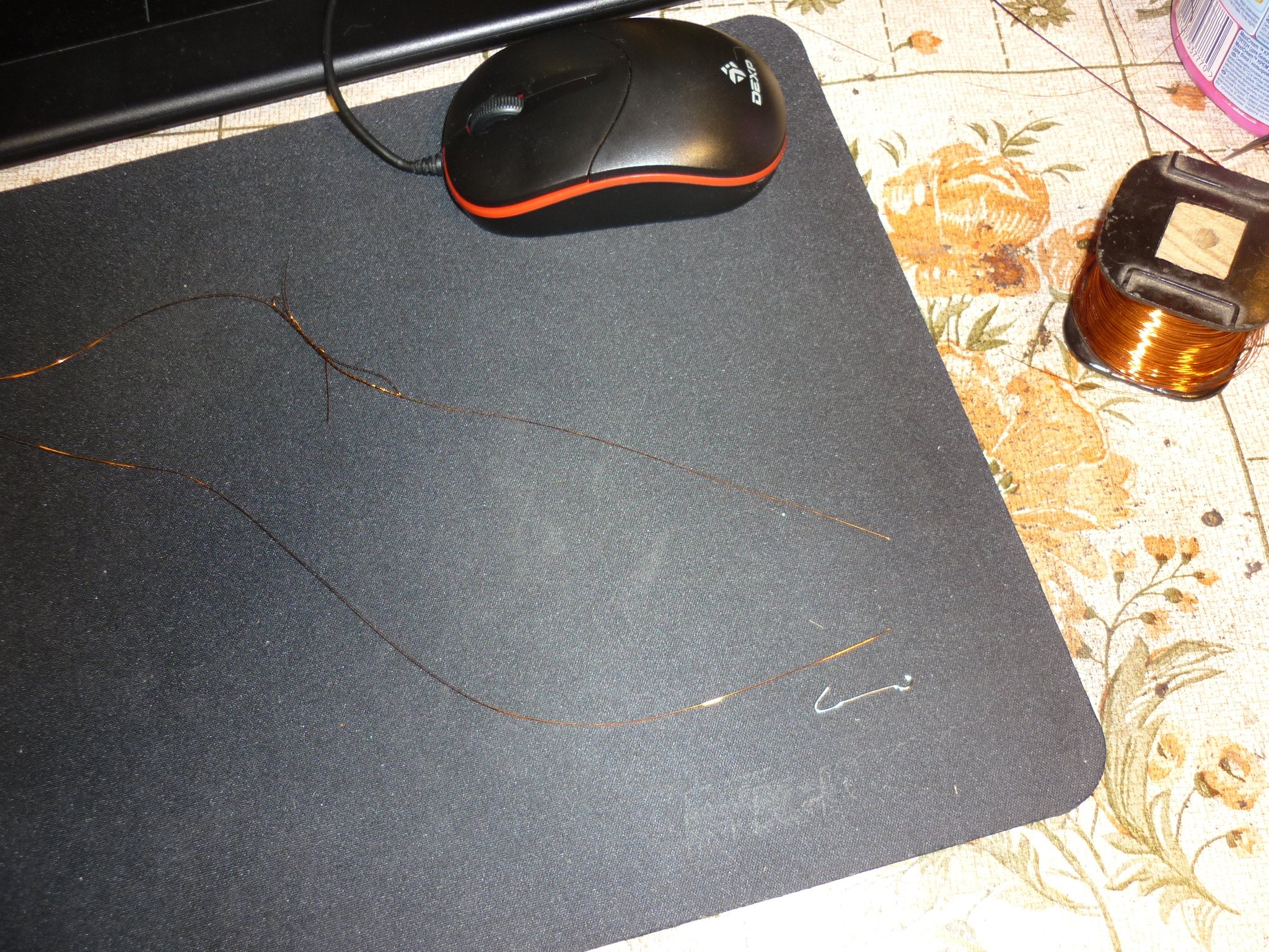

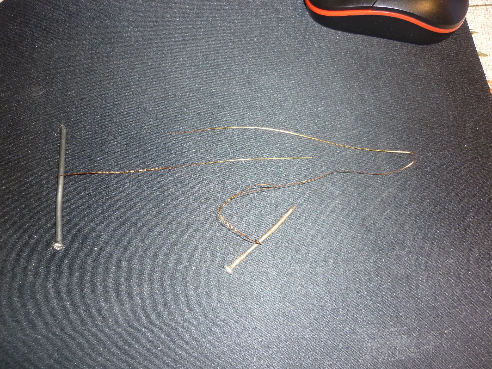

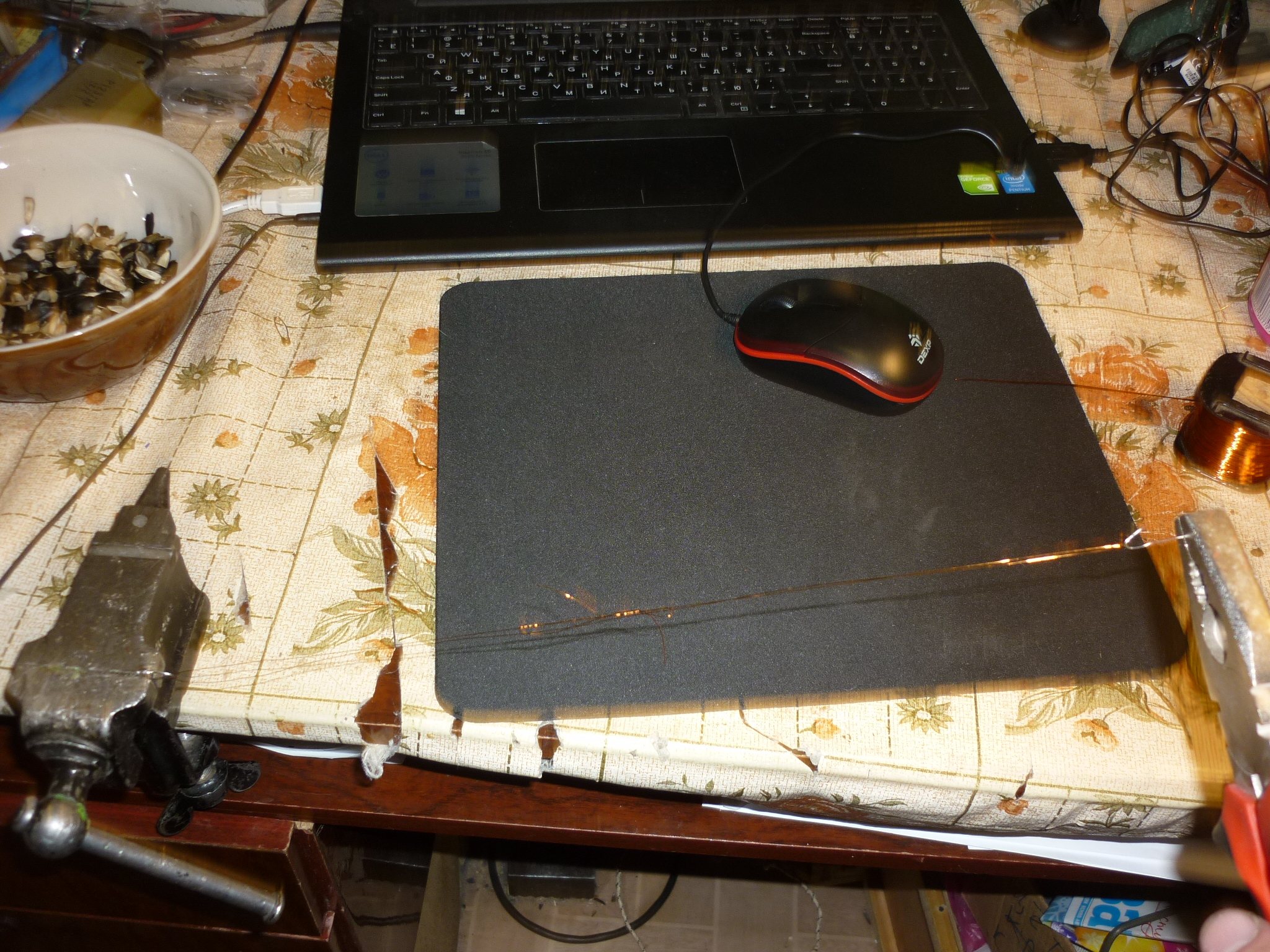

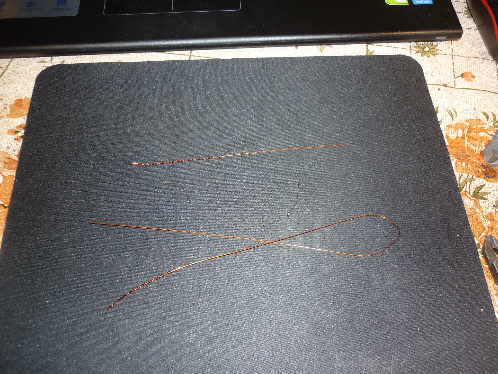

Будете ржать, но провёл серию экспериментов "на столе".
Взял обмоточный медный провод 500 х 0,3 мм и два гвоздя.
Делал петлю, просто скручивая провод вокруг гвоздя (причём, не очень стараясь).
Потом тянул за гвозди (провода не касался). Тянул очень медленно...
В пяти случаях из пяти провод порвался примерно так или ближе к центру (на фото согнул его, чтоб в кадр вошёл). И ни разу по петле, ни возле скрутки.
Кто не доверяет, может повторить...
С т.з. сопромата разницы в поведении между верёвкой и проводом нету. (Так ведь?)
ПС
Провод был практически новый (без переломов и повреждений).

Ты бы не тянул,а как тру естествоиспытатель гирьки подвесил бы ::-D: :*VICTORY*:
Ага,щаз,нет разницы :)
Т.е. ты картинки по моей ссылке про "просопромат" не смотрел?
Фишка в том,что при увеличение диаметра сечения,верхние слои по радиусу растягиваются,внутренние сжимаются.
В твоем случае сечение слишком мало.
К примеру- возьми пруток из Ст3 50 мм и изогни без горелки на 180 градусов с малым радиусом гиба....уверяю,что на внешней стороне будет разрыв.( что делает с кристаллической решеткой горелка,думаю ,тебе не нужно грить)
Я тут защиту( ооочень дорогую ) колхозил из амг6М,так вот,на листогибе,на мелкой призме-лист рвется,а на большой- более-меннее...и то,под 90 гр если гнуть,то пришлось гнуть "ступеньками" увеличивая радиус гиба,чтобы не порвать металл на сгибе.
Трос ведет себя по сути так же...ну не мет решетка,а слои волокон-суть та же.
ЗЫ,кстати о чем и писал Подземщик- на малых диаметрах троса-прослабление от перегиба через малый диаметр=меньше.:)

МШУ писал(а): Фишка в том,что при увеличение диаметра сечения,верхние слои по радиусу растягиваются,внутренние сжимаются.
Сань, физика-то та же: что при малом диаметре, что при большом.
Суть в том, что свивкой я даже создал концентраторы напряжения, и они оказались пофигу, т.к. свивка= двойной провод.
Далее- петля...
Сравнение с "трубогибом" не совсем уместно (имхо), т.к. напряжения не те.
Ты пробуешь сработать на изгиб- это одно. Но тут растяжение!

МШУ писал(а): НЕТ!!!Ты реально бананы в бауманке получал ::-D:
Ты мои бананы не трожь! ::-D:
Но только я ещё под завсок (после того как написал последний пост) проделал то же самое, но вместо гвоздей взял две булавки ф 0,6 мм, провод тот же ф 0,3 мм.
Результат тот же.

Ух! Устал я баяны провода рвать ::-D:
Сейчас ещё пару экспериментов провёл.
Сначала всё то же самое, но увеличил диаметр провода до 0,5 мм, булавки те же- 0,6 (т.е. почти один к одному).
Правда булавки стали гнуться, пришлось просовывать провод в их ушки и тянуть пасатижами. Ну а что, получилось почти как в крюках! :)
Результат, как видим тот же...
А вот потом захотелось проделать тест как в видюшке Снупера - трос, сплетённый в кольцо.
Засада оказалась смешная- сдуру взял провод 0,5, сплёл в кольцо...
Но при тесте разогнулись уши булавок. И больше таких булавок дома нету!
Пришлось остатки загнуть крюком и перейти на провод 0,3.
Порвалось по крюку.
Но!!! , если выше заметили, я написал, что уши булавок разогнулись...
А до этого не разгибались.
Т.е. общее усилие троса, сложенного вдвое выше!
А вот место разрыва другое...
