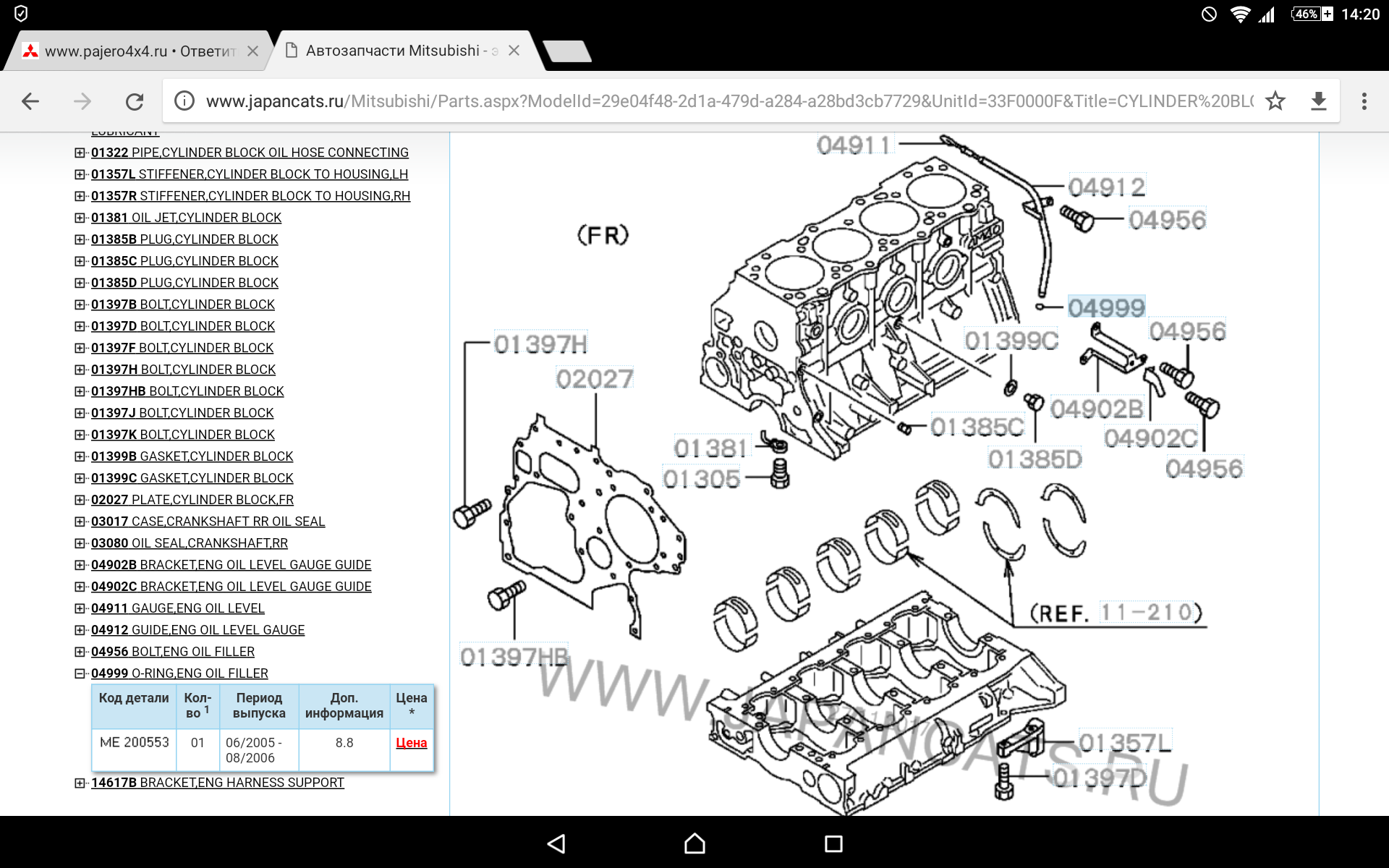

Добрый день всем!
Не могу в каталоге найти уплотнтительное кольцо щупа масляного. Подскажите пожалуйста. 4М41
winter1971
Сообщения: 2948
Двигатель:: 4M41 дизель
Откуда: ЯНАО
Благодарил (а): 25 раз
Поблагодарили: 98 раз
Re: Поиск оригинальных запасных частей. Вопрос/ответ
Сообщение winter1971 »
ildus писал(а):Добрый день всем!
ME200553 Это чтоль?
ildus
Сообщения: 43
Зарегистрирован: 31 окт 2017, 17:18
Двигатель:: 4M41 Дизель
Мой автомобиль(и):: Паджеро 3 DAKAR
Откуда: казань
Откуда: Казань
Благодарил (а): 12 раз
Сообщение ildus »
ME200553 Это чтоль?
Точно, не внимательно смотрел!) есть такое. Благодарю!!

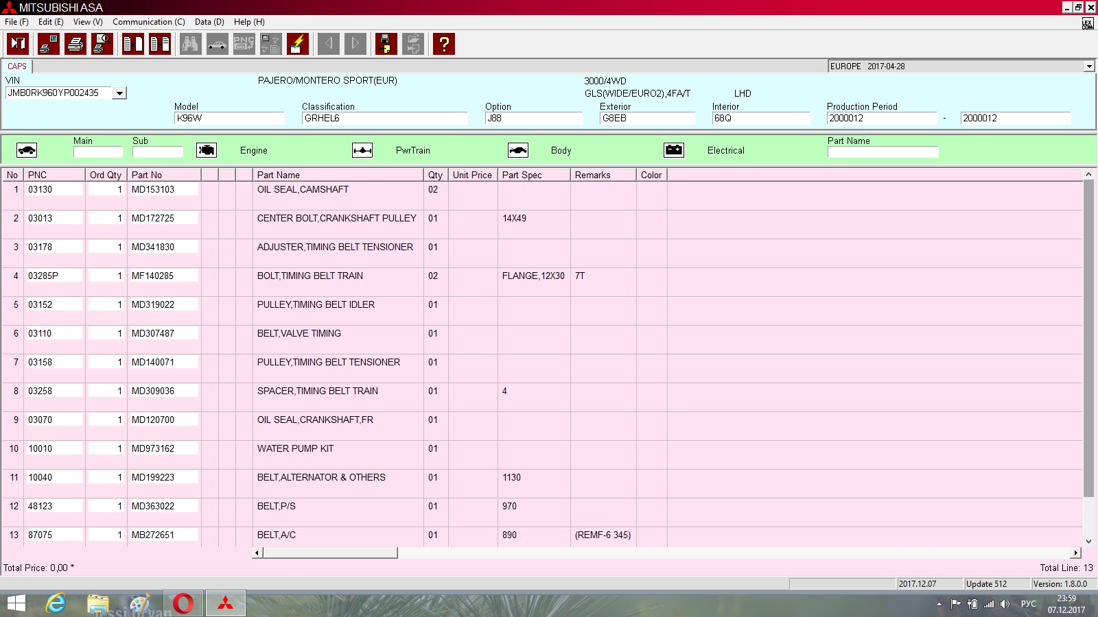

Уважаемые Товарищи,прошу подсказать какие доп. детали заменить при замене ГРМ.
Сообщения: 57490
Поблагодарили: 4803 раза
ENDRE писал(а):Уважаемые Товарищи,прошу подсказать какие доп. детали заменить при замене ГРМ.
Вин код?

Тоже задумал поменять ГРМ , заказал ремень ориг.два ролика койо PU 106018 JRR 1DW PU 305729A RR1 DW1, помпу GWM -51А, колечко на помпу ориг., сальник КВ ориг., болт ориг., MD 153103 -сальник распредвала передний 2шт. Что мне нужно ещё докупить ? вин jmb0rk9607jтри нуля263 , вот эти позиции обязательно новые заказывать ? MD 184901- Шайба,или можно аналог-Sailing
MBL18490101, MD 309036- Шайба дистанционная, или я что-то пропустил ? Да забыл про натяжитель , менял не очень давно, стоит хундай 24410-39001 , проехал 20-25 т.стоит -ли его менять ? если нет , то как обратно аккуратно сжать -чтобы чеку вставить ?
Вин код?
JMB0RK960YP002435
Сообщения: 57490
ENDRE писал(а):
Вин код?
JMB0RK960YP002435

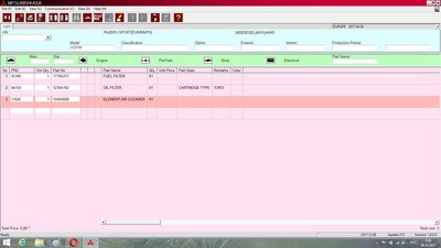

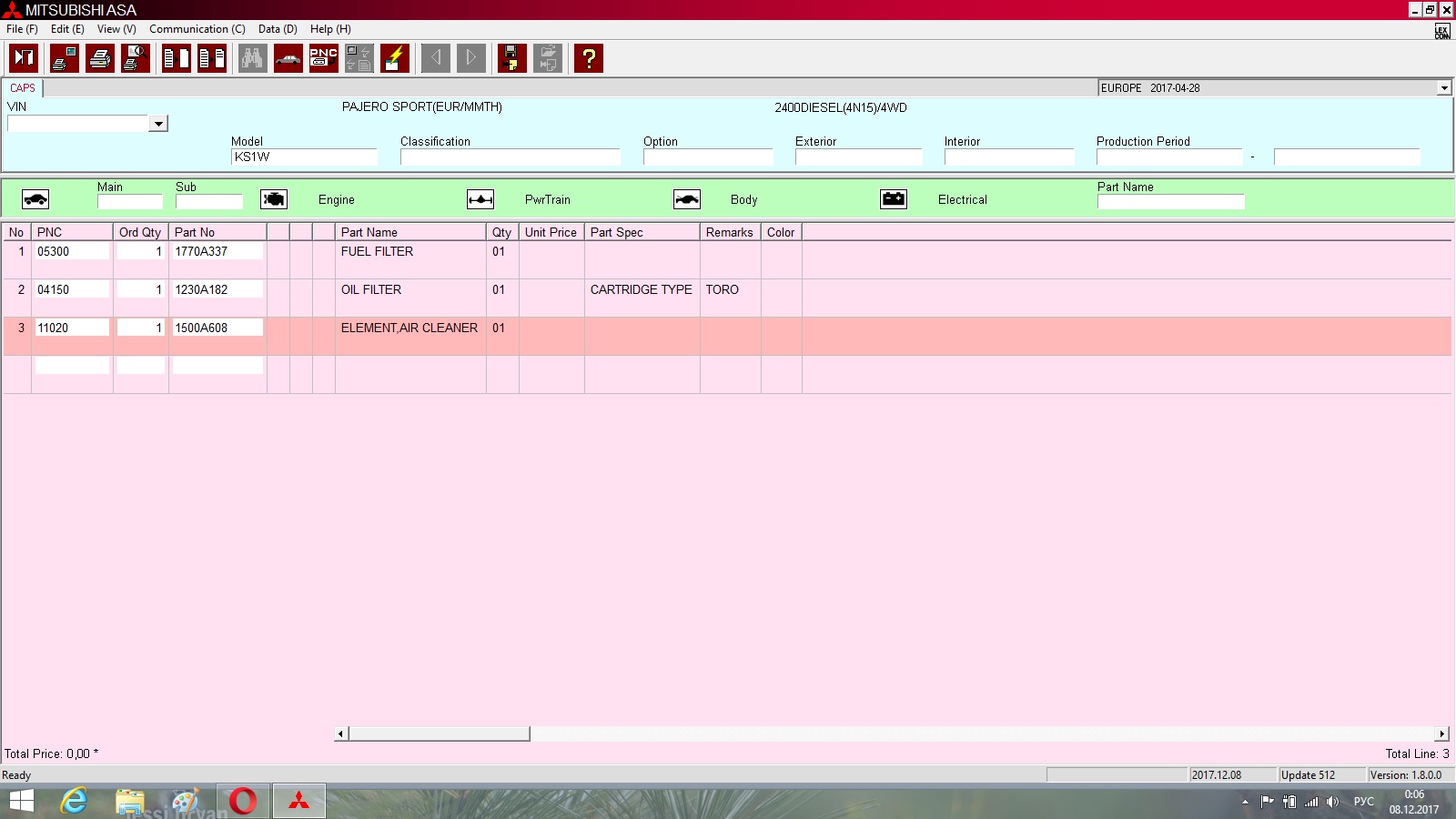

Alligator писал(а):Кто может подтвердить или опровергнуть...
Что в НОВОМ паджеро спорт 3 дизель 2.4. Ставят масленный фильтр MZ690115? он же маленький...
Воздушный 1500А608
Топливный 1770A337
