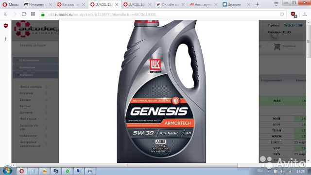

ребята а кто скажет про это масло? вроде в описании написанно для двигателей с сажевым фильтром. и серез сколько менять его лучьше? тысяч через 9-10 нормально?

Re: Моторное масло для 4N15
тоеть без приставки VN масло не подходит?(то что я скидывал выше) но в описании про него пишется что предназначено для двигателей с сажевым фильтром..amixam писал(а):Я решил, что менять буду раз в 7.5 тыщ. Собственно, при пробеге 7.5 тыщ и залил ЛУКОЙЛ GENESIS ARMORTECH VN
При чем тут приставки? Ищи допуски C1, C2, C3, C4 или DL-1, производитель разрешает только их.oleg002 писал(а):тоеть без приставки VN масло не подходит?(то что я скидывал выше) но в описании про него пишется что предназначено для двигателей с сажевым фильтром..amixam писал(а):Я решил, что менять буду раз в 7.5 тыщ. Собственно, при пробеге 7.5 тыщ и залил ЛУКОЙЛ GENESIS ARMORTECH VN
https://lukoil-shop.ru/catalog/legkovye ... koe_5w_30/ - тут нет про сажевый фильтр вроде...oleg002 писал(а):тоеть без приставки VN масло не подходит?(то что я скидывал выше) но в описании про него пишется что предназначено для двигателей с сажевым фильтром..
С нужными допусками есть 2 масла:
https://lukoil-shop.ru/catalog/legkovye ... sti_5w_30/
