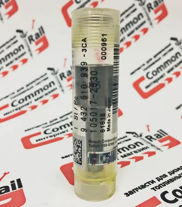

Dizel Man писал(а): Купить и поменять распылители в штатных (заводских) форсунках, или купить китайские форсунки по цене распылителей?"
так вот в том и дела что я и покупал такие форсунки как многие сдесь в бумажной упаковке. Собственно они щас у меня и стоят.

Вот всё на что способны фальсификаторы, заполонившие Дальний Восток и Авито. Тут почти все шрифты, их размеры и расположение не верные
Тем более фальсификаторы не способны повторить на флаконах распылителей голограмму с проверкой подлинности на официальном сайте.

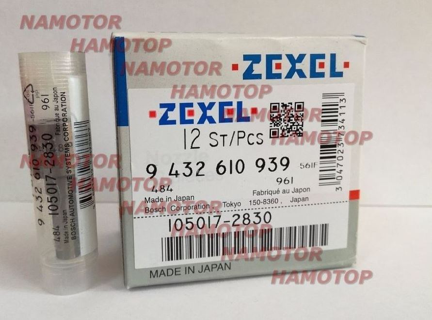

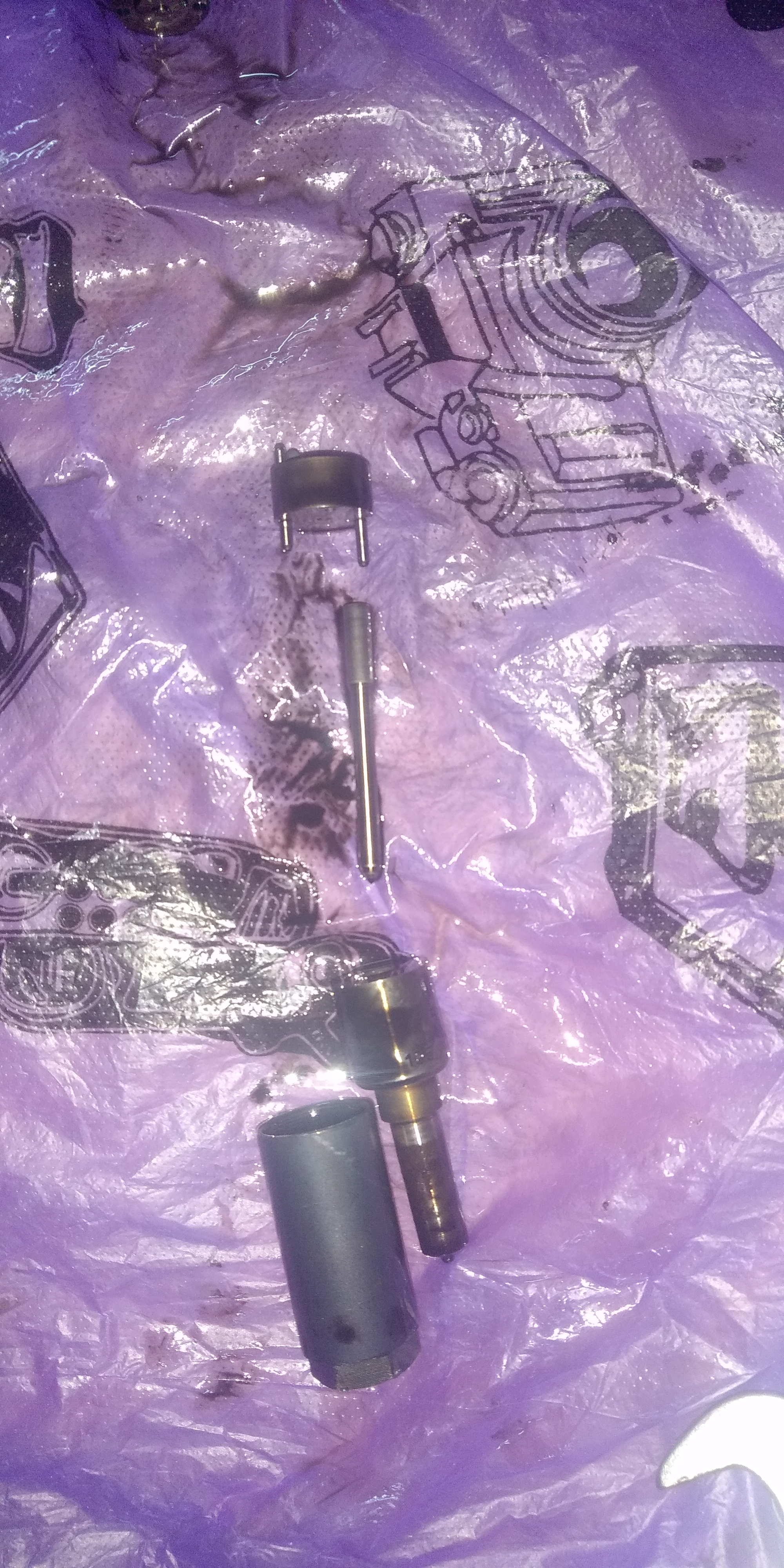

Я так понял вы говорили про проставки после распылителя. Как на фото

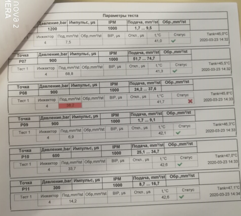

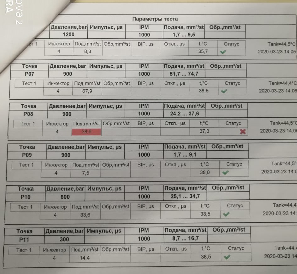

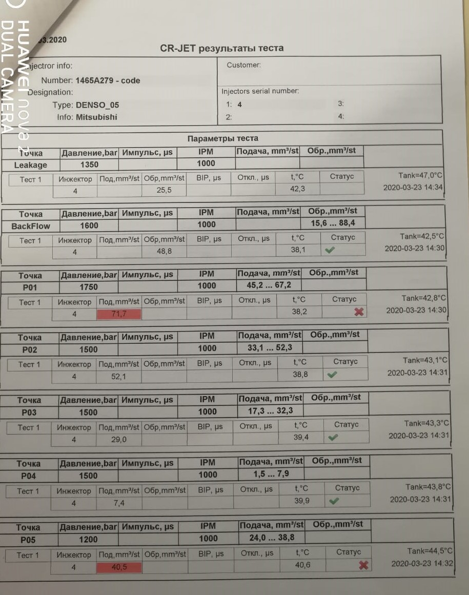

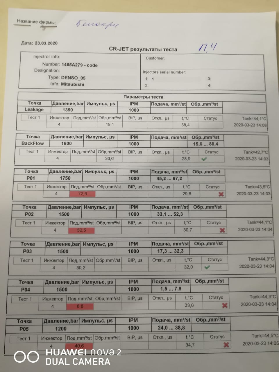

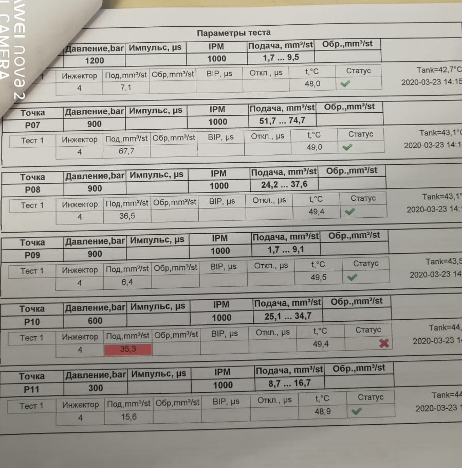

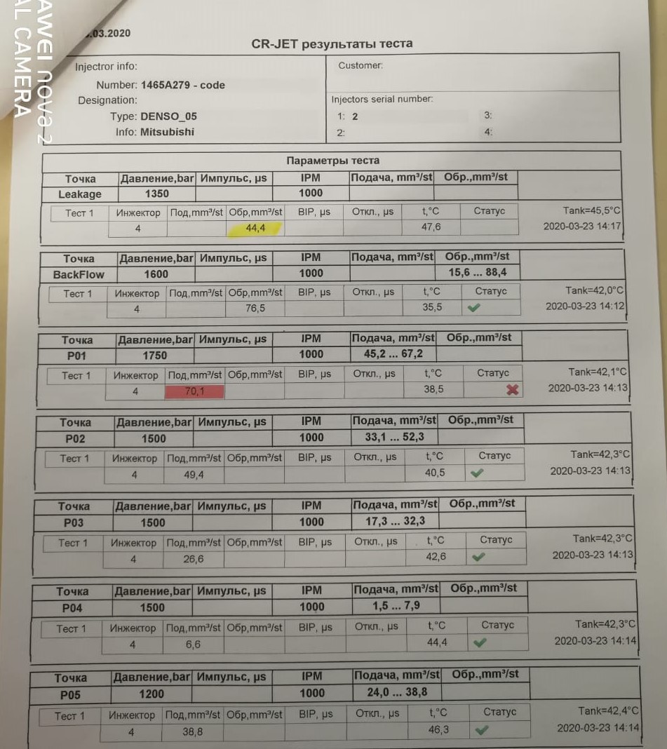

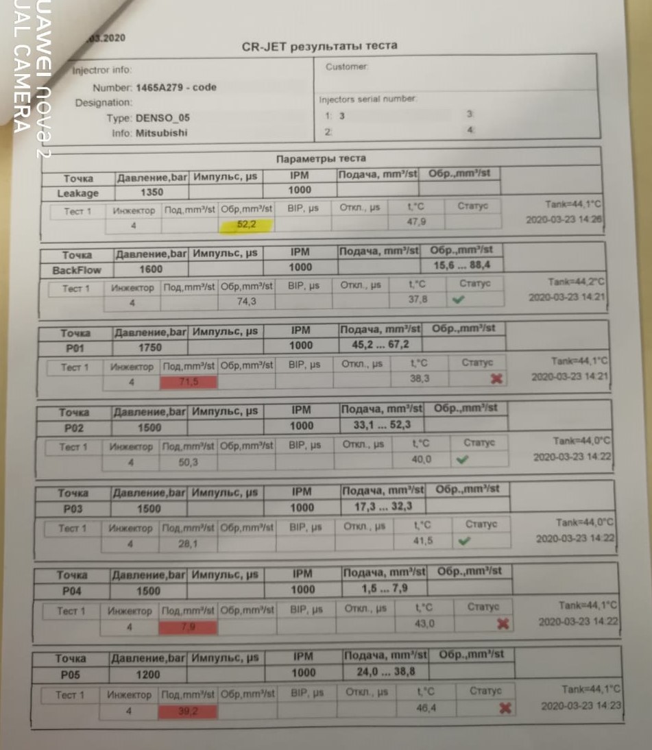

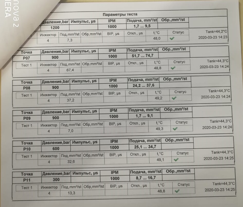

Добрый день.
Известный клубный сервис, проведя диагностику форсунок, рекомендовал поменять 2 и 3 форсунки, ибо не держат давление, сбрасывают в обратку.
Есть специалисты, которые могут подтвердить или опровергнуть информацию увидев вот эти данные.

konig39 писал(а): я так понял вы говорили про проставки после распылителя. как на фото
на фото проставка над иглой распылителя (у спецов проставка правильно называется по другому)

Так. Но и 9432610939 оригинал с голограммой может пару лет как выпускаются. Распылители без проставок будут точно с голограммой с новым номером bosch # H 105 017 283.
При заказе надо заранее оговаривать про проверку подлинности.
У распылителей с проставками другие тюбики+картонная коробочки без голограмм. Уверен, они не подделываются. У них тоже есть новый номер bosch H 105 019 124 и уже, возможно, с голограммой, но пока не продаются в РФ.

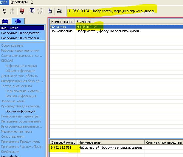

Сообщение Konig39 »
Boyёк писал(а): У них тоже есть новый номер bosch H 105 019 124 и уже, возможно, с голограммой, но пока не продаются в РФ.
а номер на эти распылители точно правильный?
Не могу вообще найти не какой информации.
Я так понимаю щас на всех распылителях галограма должна быть?. И если брать оригинал типа по номеру Митсубиси, а что придет там?

Konig39 писал(а): а номер на эти распылители точно правильный?
вот официальная информация БОШ
я же указал, они ещё не поставляются в РФ.
Konig39 писал(а): Я так понимаю щас на всех распылителях галограма должна быть?
да, на БОШ оригинальных без проставок последних годов выпуска (залежалые оригинальные будут без голограмм, но без опыта такие лучше не брать).
Konig39 писал(а): И если брать оригинал типа по номеру Митсубиси, а что придет там?
ММС распылители не производит, там в упаковке ММС будут те же распылители БОШ в разы дороже (про голограммы там не знаю).

Упаковка распылителей с номером...
