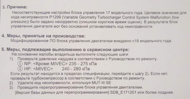

Вчера возвращался с Крыма и в один прекрасный момент на дисплее выскочила полная гирлянда: загорелись лампы чек энжин, АВС, антибукс и сообщение о неисправность системы ASTС. Как и положено в подобных случаях, просто припарковался, заглушил и снова завёл двигатель. Все предупреждения погасли, кроме чека. В букваре пишут, что по ASTС это бывает и в сервис надо обращаться, только если ошибка ASTС не гаснет или выскакивает регулярно. На динамику, расход и прочие ходовые качества автомобиля "чек" никак не сказался, но ясный пень ошибку надо же считать и с ней разобраться. Поскольку имея 13-летний опыт эксплуатации МПСов (девять лет МПС2 и четвёртый год МПС3) такой казус всего второй раз, а на этой машине вообще впервые, то наивный вопрос. Где у нас находится диагностический разъём для подключения ЕLM-327. Обычно бывает справа у ног пассажира, посмотрел, на этом месте его нет. Надеюсь тут человечество ничего нового не придумало, где то он есть и можно подключиться и считать ошибку?

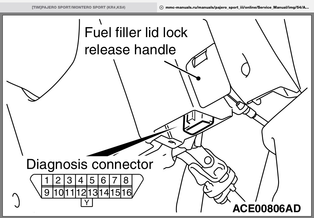

miff16

Всем спасибо! Разъём нашёл. Осталось соседа по гаражу отловить, у которого ЕLM есть.

В итоге ошибка p1299. Вероятные причины: низкий уровень охлаждающей жидкости, неисправность датчика температуры, обрыв или замыкание в проводке датчика, плохой контакт в соединении.
По факту уровень ОЖ в норме, ошибку погасили, погоняли машину по трассе. Обороты поднимал гдето до 3000, выше 85° температура не поднимается. При обычной гражданской езде в пределах 130км/ч температура 82-83. Ошибка пока больше не выскакивает.На первый взгляд, казалось бы банальный глюк датчика t. Но по данным не безызвестного Ежика Пыха это вообще програмный баг ММС, который на Л200 с аналогичным мотором на март 2018г. был уже устранён, а на МПС3 почему то нет. Если ошибка повторяться не будет, то думаю оснований для беспокойства и поездки к дилеру нет.

VAZ,
Ошибка передува турбины 17 года выпуска. Я сразу проверил и обновил у дилера бесплатно, они конечно ничего про это не знали.
Подключить любой сканер и посмотреть номер софта эбу двигателя. 1860D143_01 это старый, 1860D143_02 это с исправлением.
На механике аналогично, софт механики 142_01 и 142_02.

Да я уже это всё понял, анализ этой проблемы Ёжиком прочитал. Если снова выскочит, тогда съезжу к дилеру обновлюсь. Однако 45ткм прошёл и впервые этот косяк вылез, может и не повторится больше.
