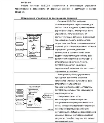

nubrik писал(а): Я обалдел от того, как жорик стал ездить по горным серпантинам! Ничего подобного я раньше даже в самых радужных перспективах от моего авто не ожидал.
Ранее я уже писал, что, если бы ездил на МКПП, то выбирал бы именно ту передачу, котрую выбирает новая прошивка, только теперь это происходит быстрее и автоматически. Некое подобие механики для сильно ленивых ::-D:
Спасибо за отзыв!
Думаю, что это в этом есть несомненно заслуга работы нейронной сети, которая используется в штатном ПО интеллектуальной и инновационной электронной системы управления автомобилем (INVECS-II)
Я просто лишь немного подправил её работу, надеюсь, в более правильном направлении. :)
