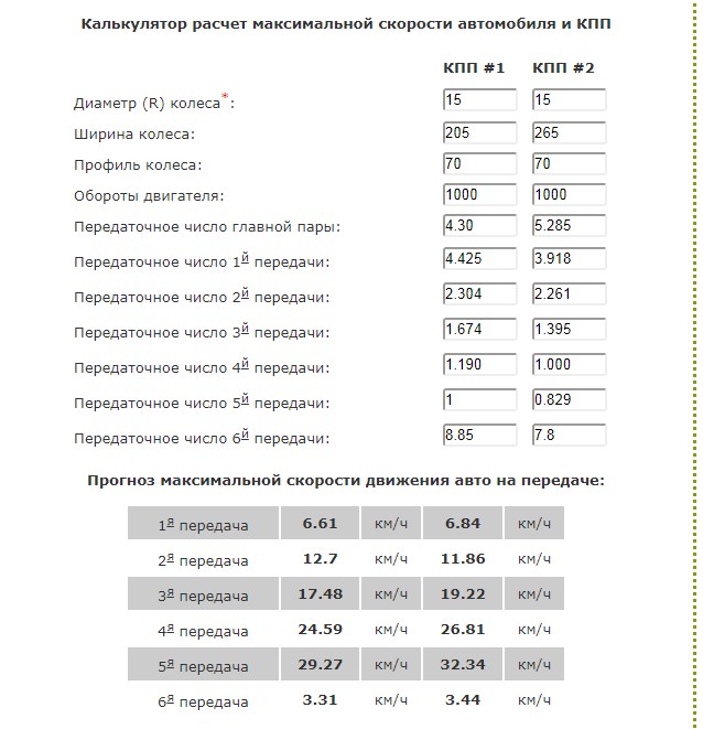

Я сам тут прикинул :) уж не знаю какая модель более распространенная, но там примерно одинаково будет на выходе
Это на стандартных колесах. Что видим, на выходе первая пониженная почти одинакова. Но конечно же ты скажешь весссс, НО, сможет ли 1,3 бензин выдать момент на 1000 оборотах чтоб тянуть что то тяжелое? Берем увеличение колес, т.е. 37 на пыже это как 33 на самурае. Увеличение оборотов, чтоб прокрутить увеличенную нагрузку ухудшает занижение очень конкретно. Так где тут энегрговооруженность?
Ну а дальше... а дальше 37 колесо всегда поедет лучше 33 т.к. диаметр всегда в плюсе наката.
Че не так?

Sfinks писал(а): Собсна и нагрузка на траню тоже
кстати, если че я не писал, что увеличение размера колеса не влияет на траню, конечно же влияет, но у каждой свой запас прочности, и какой то будет кирдык сразу, а какая то поездит прилично, поэтому у каких то машин есть запас по тюнингу в плане колес (хотя понижение рк может еще больше усугубить), а у каких то нету и нужно ставить что то усиленное. Интересно почему на пыжи нет усиленных шрусов и задних полуосей......?
