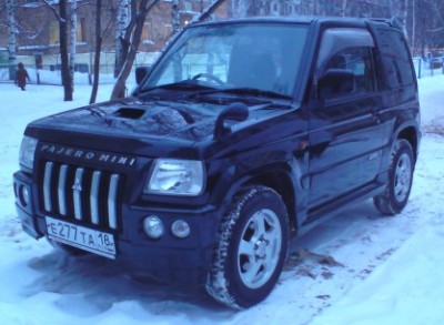

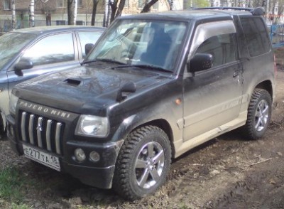

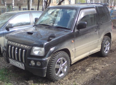

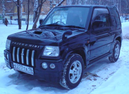

поставил сегодня 205/70 кордиант оффроуд. если ехать мордой вниз и вывернуть руль до упора, то задевает тягу (металлический прут диаметром больше 1 см). за кузов не задевает. диски с вылетом 38... расстояние между пружиной и резиной около 10 мм (плюс-минус 1 мм. протиснуть палец получается. думал, буде меньше)... на ровном месте вывернутые колеса до тяги не дотягиваются. смотрицца солидно, однако

А ставил абсолютно без лифта? И как повлияло на расход бензина и динамику?XaTTaB писал(а):поставил сегодня 205/70 кордиант оффроуд.

да, совсем без лифта (диаметр колёсьев то всего на 6 мм больше, 3 мм на сторону). по динамике разницы особой не замечено, по расходу рано еще говорить...

На фото разные диски. На родные диски не влезло или другие причины?

причину тут тыщу раз упоминали: у родных дисков вылет 45, а у новых 38. если ставить на родные, то резина за пружины задевать будет спереди (сзади монопенисуально, там места много). если на родные диски ставить 205/70, то спереди нужно еще проставки толщиной примерно 5-10 мм ставить... диаметр то почти одинаковый, а вот ширина на 30 мм больше (15 мм на сторону)
