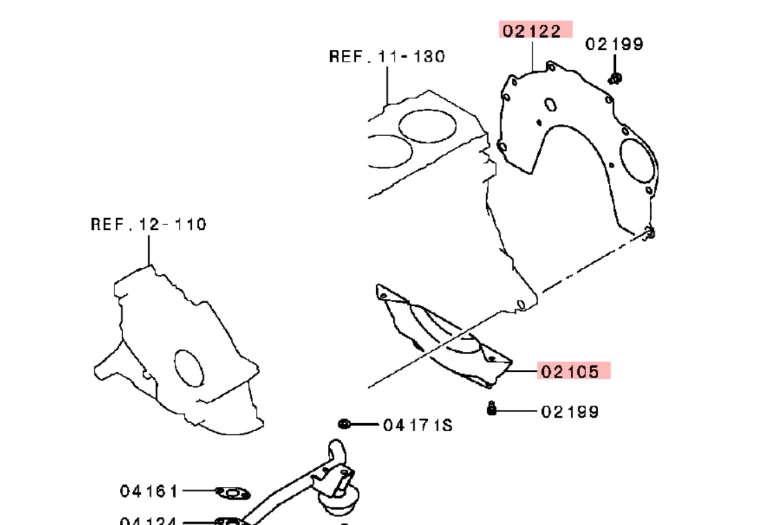

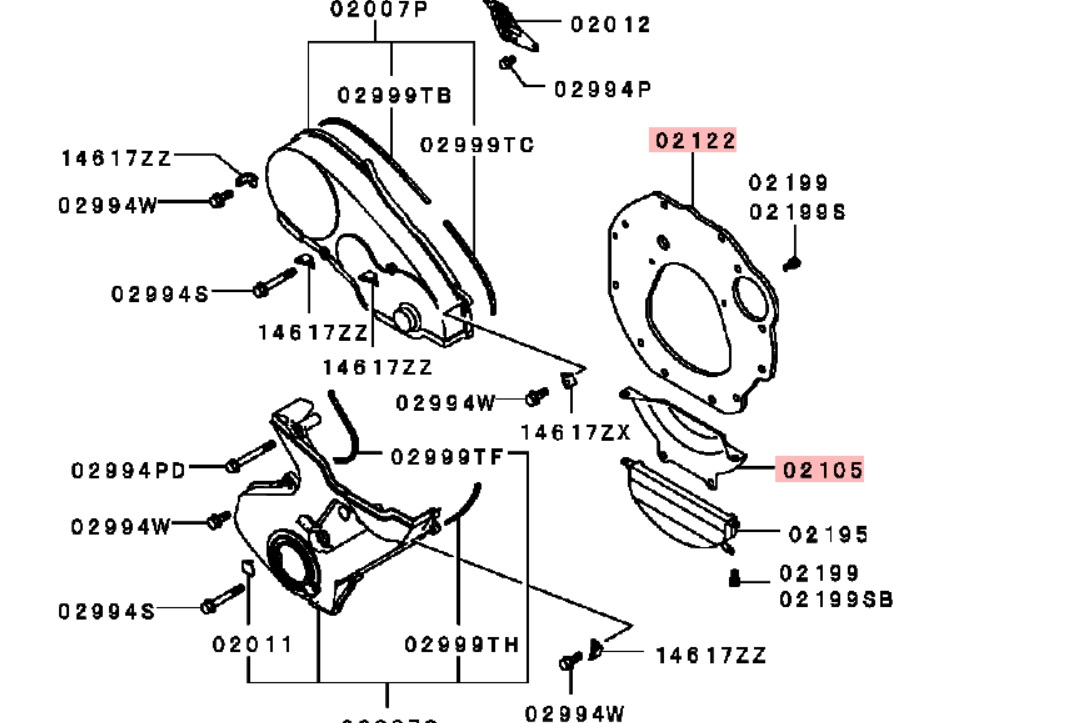

Разница же у 56-х, обычного и CR в промежуточных пластинах, и нижних кожухах.
Это твой.
А это с CR
