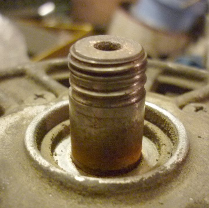

От чего гайка шкива генератора подходит на 90 амперный гену? И какой там шаг резьбы?
Сама резьба вроде на М15...
Зараза.. Решил тут перебрать, а его кто-то до меня "чинил" так, что еле гайку свернул.
Резьба уплыла и в гайке, и на роторе пара ниток... но прикрутиться ещё вроде можно, если леркой прогнать.
Гайку бы заказал, но там доставка 1 мес.
Вот репу ломаю, что делать с этим...
Думал уже токарю отдать, чтоб переточил на 14мм, но глубину родной резьбы померил, там уже 13,7мм. Т.е. надо либо ещё в меньший размер уходить, либо на 14 резать, но в нитки попадать хотя бы на заходе, и не дай бог промахнёшься...
Ну короче, любые советы приму!
Лёш, ты всякого уже повидал, мож ответишь...

ХЗ, мож проще гену поменять? наварить канешна можно да нарезать по новой но есть шанс спалить обмотку
ну сколько стоит гена? рубля 3-4, у меня валяется 110амп, вреде б живой, ежели че стучи, вышлю

Вот ты барыга...
Да это у меня запасной генератор... Хотел его поставить вместо теперешнего 75А...
По идее роторы у них одинаковые должны быть, может перекину да и всё.
Наваривать- не вариант... Ну его нафик, обороты там большие...

Лерку разрезать пополам по отверстиям, сложить вместе на целой резьбе, проставочки на месте разреза, сверху зажать леркодержателем и ВЫХОДИТЬ наружу. Гарантированное совпадение резьбы.dvm99 писал(а):либо на 14 резать, но в нитки попадать хотя бы на заходе, и не дай бог промахнёшься...Ну короче, любые советы приму!
Лерку можно расколоть, сколы складываются идеально.

Раз десять прочитал, пока понялbulasan писал(а):Лерку разрезать пополам по отверстиям, сложить вместе на целой резьбе, проставочки на месте разреза, сверху зажать леркодержателем и ВЫХОДИТЬ наружу. Гарантированное совпадение резьбы.dvm99 писал(а):либо на 14 резать, но в нитки попадать хотя бы на заходе, и не дай бог промахнёшься...Ну короче, любые советы приму!
Т.е. надо проточить до ф14 , расколоть лерку М14, попасть в пазы резьбы, стянуть леркодержателем.
Потом пройтись вперёд-назад, подтянуть винты леркодержателя, чтоб скол сошёлся ближе, ещё раз пройтись по резьбе. И так далее, пока половинки лерки не сойдутся.
Я правильно понял?
Кто-то так пробовал делать?
Чтоб внести ясность, выложил фотку "пациента". Ну жалко из-за такой мелочи в топку отправлять!
Ещё раз сори за офф-топ...

Не... предпочитаю помучиться
Если не нарежу 14, то тогда уж...
А на 14 всё равно придётся переходить, у нас лерку на 15 хрен найдёшь, а уж гайку- тем более...

Такая резьба уже не жилец совсем.
Я так понял, что начальные витки испохаблены, а потом имеется нормальный кусок резьбы и надо восстановить начало. Вот в этом случае половиним лерку, просто собираем ее на нормальных витках в глубине и тогда при выкручивании начало нарезается в точном совпадении с целой резьбой. Хорошо спасает при расклепанном носике резьбы (народ иногда меняет подшипники, долбая по валу). Последовательность: надеваем на вал леркодержатель, собираем на резьбе половинки лерки, поднимаем леркодержатель и половинки зажимаем в нем винтами, режем наружу.
А сфотанная резьба - покойник полностью. Либо сносить и перерезать на 12, либо наваривать, но тут качество не гарантировано.
