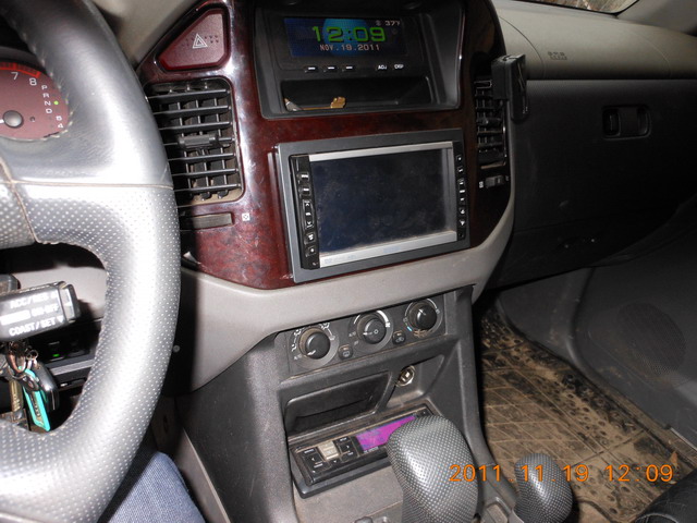

Сфоткаю выложу. А так пролоджи с экраном выезжающим, когда ставил, под мультитроникс, думал что может экран будет закрывать верхний комп, некрасиво, аннет, когда экран выдвинут он закрывает только мультитроникс. Но я редко смотрю в дороге, а если ошибка вылезет или бензина мало останется, мульт ругнется голосом. Но опять же все равно редко экран вытащен, в основном телик когда стою смотрю, а так мультом сейчас в основном температуру отслеживаю двигателя. Модель вот http://market.yandex.ru/model.xml?model ... &hid=90404 только не T в конце а MT. Очень ей доволен. Ставил сам.Azzidum писал(а):модельку в студию пжлстапсипа

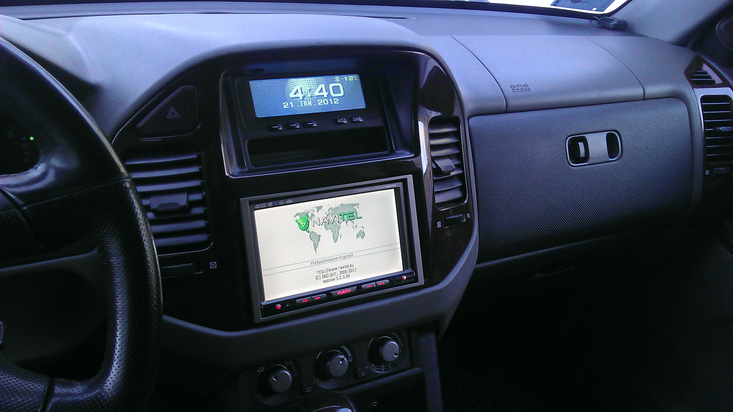

Приветствую! Я заменил на 2 дин Мистери. Моделька хорошая, но тупиковая - разъём под навигатор есть, а сам блок так и не произвели на свет инженеры. Сенсоры не тупят, играет хорошо. Вот фото

хорошо получилось. жаль у меня так нельзя: у меня кондиционер, климата нет, и крутилки печки находятся как раз там где у Вас мафон

А в подписи машина такая же, как у меня.Azzidum писал(а):хорошо получилось. жаль у меня так нельзя: у меня кондиционер, климата нет, и крутилки печки находятся как раз там где у Вас мафон
Ну ладно, кондиционер, а блок управления(ручки) нельзя, перенести? Я перенёс, проводов хватает

все переносится, у него тоже перенесеноAzzidum писал(а):хорошо получилось. жаль у меня так нельзя: у меня кондиционер, климата нет, и крутилки печки находятся как раз там где у Вас мафон

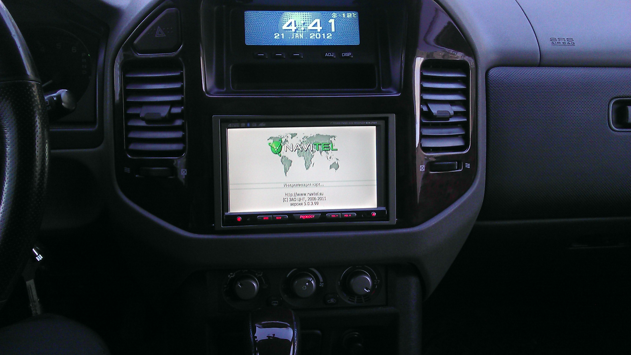

Заменил штатный магнитофон/CD-чейнджер.
В качестве замены использован бюджетный Prology MDN-2740T.
http://prology.ru/eshop/view.php?TAB=ch ... #ware_info
Обошелся в 14100 руб.
Изначально искал аппарат более именитых брендов (Pioneer, JVC, Alpine), но ничего со встроенной навигацией, за адекватные деньги не нашел. Нормальные варианты начинаются от 40 000 руб.
Продавец в магазине предупредил, что конкретно эта модель чуть больше стандартного 2-dinового места, поэтому могут быть проблемы с установкой. Так и оказалось, штатная рамка на стандартное место не подходит.
Все ставил сам, т.к. установка музыки - маленькое хобби. Пришлось немного повозиться с закреплением аппарата и подрезкой панели. Кстати, блок управления климатом, чуть больше по длине чем 1-din, миллиметров на 6. Место в центральном тоннеле пришлось немного подрезать, при переносе климата вниз.
Первоначальное впечатление от аппарата - положительное.
Все работает, как заявлено. DVD, USB, GPS.
В комплекте лицензионный "Навител". На сайте свежие обновления и карты.
Звук - не шедевр, но добротный.
Экран - 400х240. Для навигации и просмотра видео - вполне достаточно. Свежие модели уже переходят на 800х480, но это совсем другие деньги.
Из недостатков, скромный эквалайзер. Только две полосы.
В целом, за свои деньги - вполне нормальный аппарат.
В настоящее время, из Москвы едет "фантомовская" камера заднего вида. Посмотрим, что получится.

а там всякие выносные антенны GPS, GSM есть? или идет моноблоком без навесных устройств?

Выносная GPS-антенна в комплекте. Поставил в правый угол на панель. Черная, в глаза не бросается. Вообще, работа навигации неплохая. Холодный старт - 1 мин. Теплый - 30 сек. У меня ни один коммуникатор, так быстро не стартовал.
Встроенный Bluetooth. Хотя моего HTC EVO нет в списке поддерживаемых телефонов, прицепился с первого раза. Сопрягается автоматически, если на телефоне включен Bluetooth.
Есть встроенный ТВ-тюнер, но дополнительно нужна антенна. Не подключал, т.к. мне ТВ в машине не нужно. Да и качество приема не хвалят.

там не винда стоит случаем (судя по версии навител 5.0.3.99)?
Версия свежая, новые карты поддержит, а как обновлять когда что-то по-новей появится?
И еще.. лицензия на какие карты распространяется? Россия, Украина, Беларусь или еще что-то..

Операционка - Win CE 5.0
"Навител" изначально стоял 5.0.0.778
Зарегистрировался на navitel.su, скачал последние обновление (5.0.3). Стер с SD-шки, идущей в комплекте, папку со старой версией, закинул новую. От себя добавил голосовые пакеты и свои карты nm3. Собственно, и все обновление.
На что распространяется лицензия - не смотрел, вся Россия точно.
Читал в Сети, для аппарата есть любительские сборки прошивок. Там и доступ к проводнику, и игрушки и пр

аа, понял.. "своей" памяти у нее нет. Только с карты.. Удобно, пойду чтоль тоже на такую посмотрю, что по чем

А как подключали к штатному усилителю? Вроде только с 4-мя линейными выходами можно подцепить? и как визги от высоковольтн ых проводов убрали?Горыныч писал(а):Заменил штатный магнитофон/CD-чейнджер.
