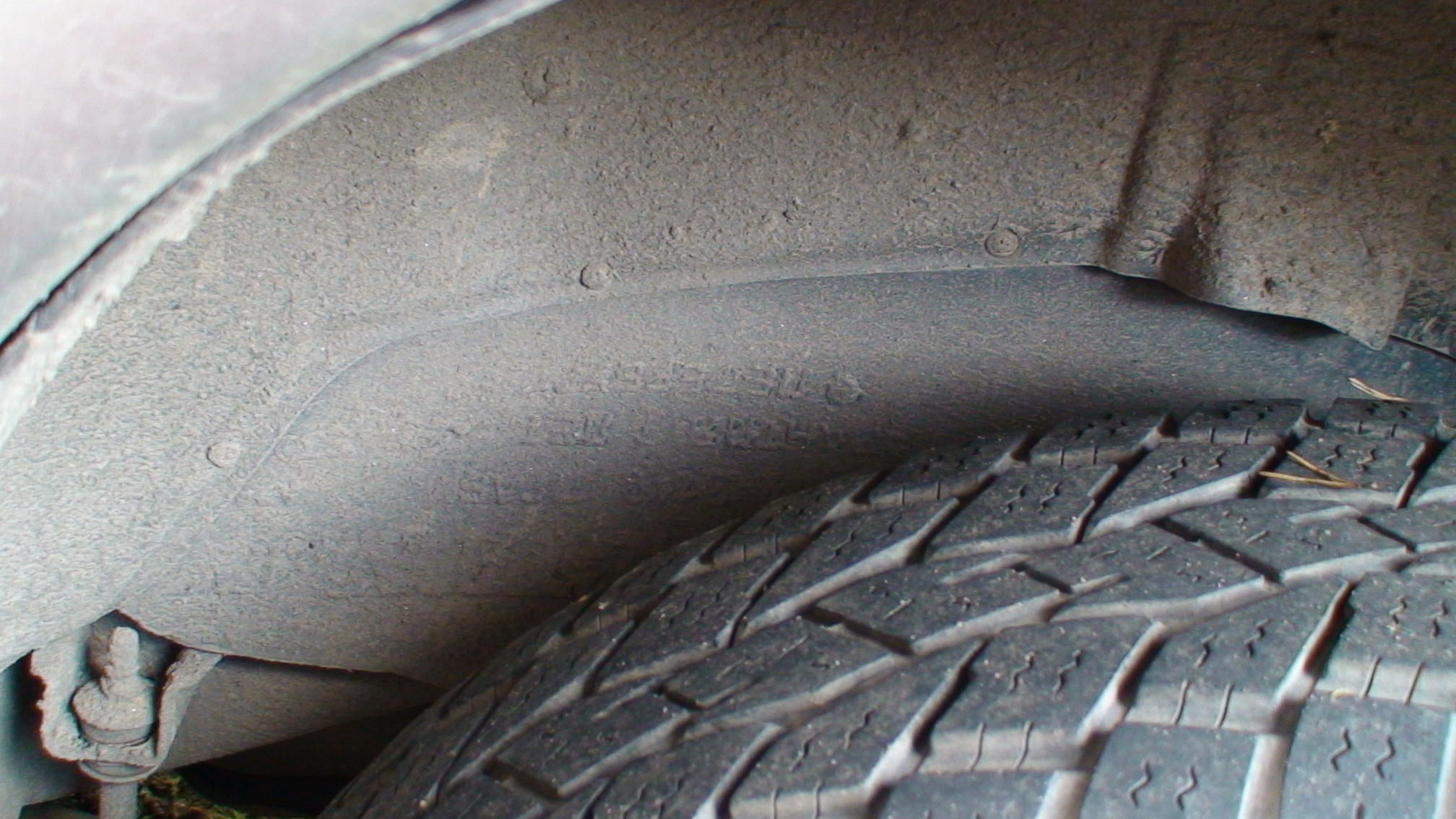

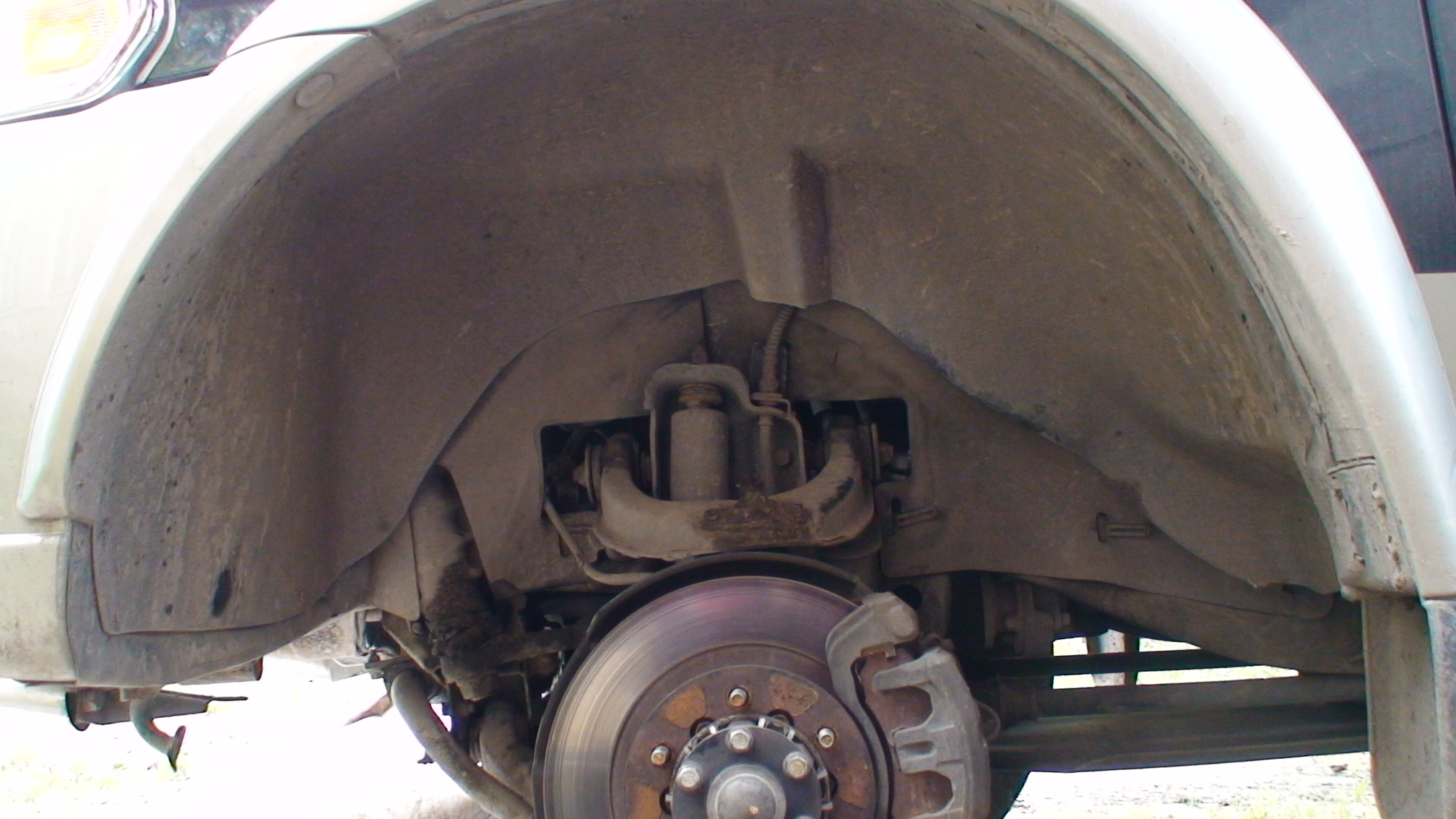

Ставил свои год назад.Брал в паджеро шопе.Перед от старого л200-зад от п 2.Передние пришлось наростить под бампер,задние только со строительным феном иначе не встают по брызговикам.Отдельно закрыл сзади просвет между кузовом и рамой полоской от жиговского локера.

samus, я ставил Питерские от П2 (по кругу) то они закрывают лудше в передней арке чем на фото,а на задние тоже может доточу как у тебя ,хотелось-бы закрыть раму ,тоже поизгибался с феном...?Хотя и так отменная защита и незасирает передний бампер по самое немогу,особенно зимой...У нас я МПС с подкрылками (локерами) не встречал еще,кроме меня,моего брата и товарища с форума которые я и ставил,многим это ненужно...
