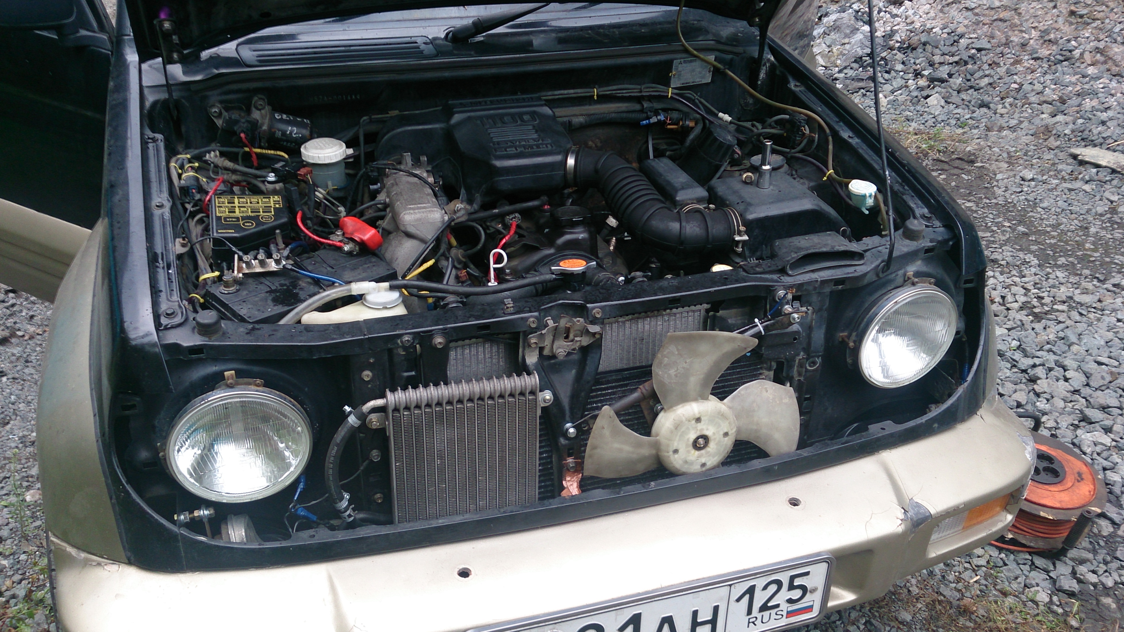

Привет всем ! Подскажите ,пожалуйста .. поставил я электровентилятор вместо вискомуфты, сел хорошо , правда вентилятор оказался не от мотора,а от кондиционера ,ну ничего , осень ,зиму ,весну отьездил. Летом смотрю - стрелка вверх поползла - поставил уже вентилятор с двигателя, но спереди ( сразу за решеткой радиатора ) - перегрев двигателя прекратился ( т.е уже два вентилятора ,спереди радиаторов и сзади, все дуют внутрь ,на двигатель ) , НО когда начал использовать кондиционер ,стрелка температуры двигателя опять поползла вверх .. причем если кондеем не пользоваться - стрелка по середине держится , а если даже просто стоять с включенным кондеем- стрелка держится не доходя 1/4 деления до Н..а если ехать ,да еще и с кондеем - стрелка может через 15 минут езды уйти в самый верх..что делать ? Ставить мощнее вентиляторы ? Или снимать чистить радиаторы ?

АнтонВладивосток, вентилятор он кондишна не особо хорошо дует - проверено, лучше поискать от охлаждения ДВС.
Кондиционер очень сильно напрягает двигатель, даже с родным вентилятором и родным радиатором стрелка тоже пытается уйти в красную зону.
Радиатор всё-же стоит почистить от мух, пуха и пыли - продуть соты, причём лучше снять его, и ещё и промыть снаружи водой. Так и систему охлаждения изнутри всю промыть и сменить антифриз.

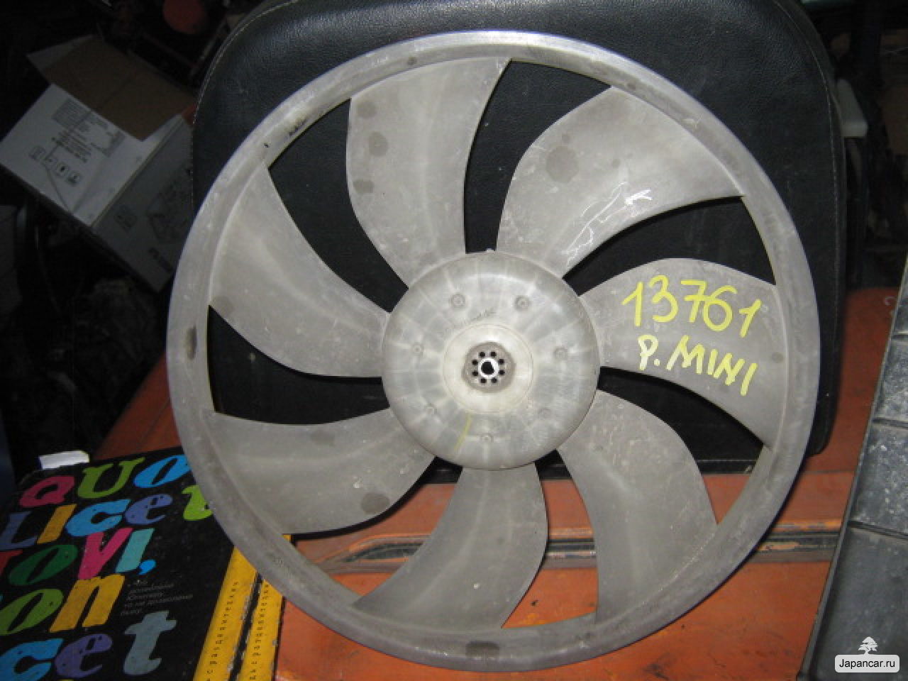

Вентилятор кондишки есть в стоке на всех джуниорах,на которых в стоке стоит кондей

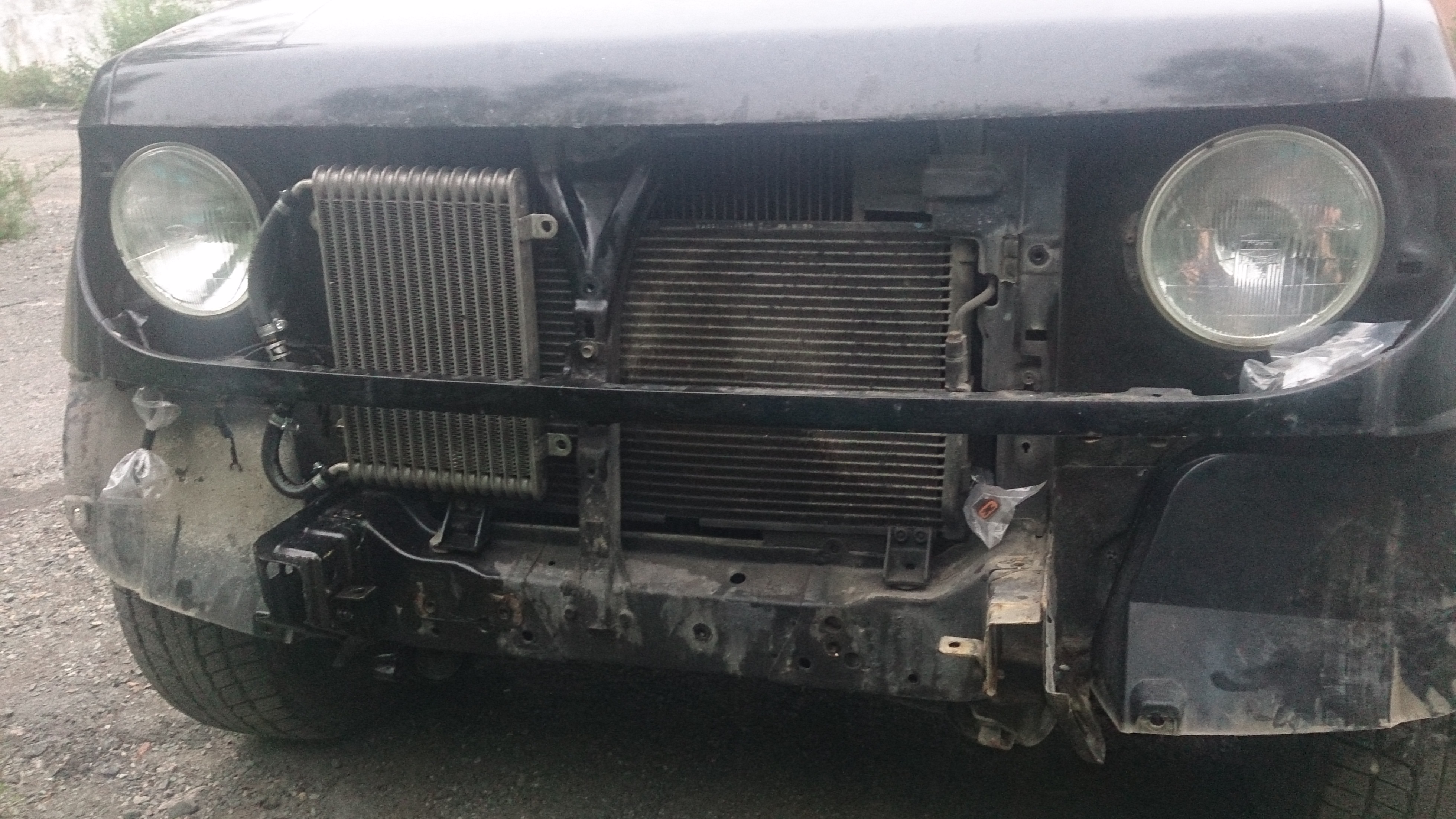

Заменил радиатор акпп (пока не испытывал)

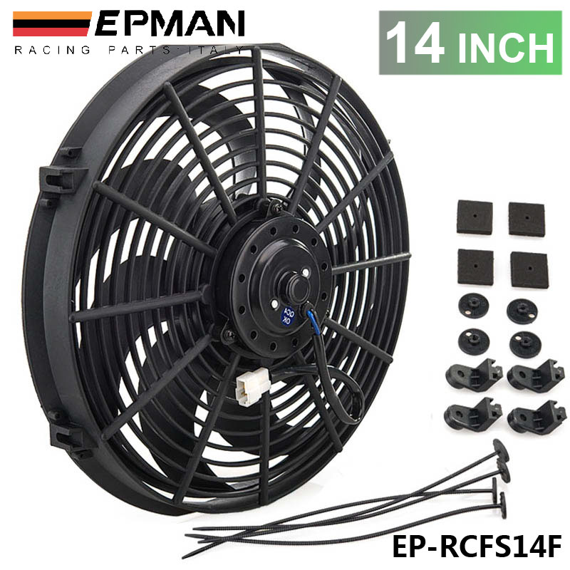

И хочу заменить родной вентилятор кондиционера,на что-то побольше и поскоростней (хотя и этот вроде дует норм)
Никто с китайскими типа сабли и им подобные не сталкивался ?
Конкретно хочу взять с наличия в AJS вот такой только 12 дюймов. 14 при простом раскладе воткнуть маловероятно.

Так как проверил такой вентиль. Редкое . авно.
Лопасти забирают воздух друг у друга и вообще нефига не создают воздушного потока. Они его скорее выпихивают обратно.чем подают куда нужно.
Красиво - да. Работоспособно - нет.
Вспомнил простой бытовой вентилятор который как-то принёс домой брат.
Красивый такой с саблями. Но не дует нифига.
Да и 120 ватт,на поверку оказались нифига не 120 ватт
При старте потребление до 12 ампер, а потом при работе 5 А
Так как заппускал от 12 вольтового акб,то должен был работать и потреблять 10 А
А с прямыми лопостями в наличии не было. Буду либо лепить из трёх один,либо верну сток на место

Данный радиатор греется градусов до 70 и греет воздух перед радиатором,от этого темпер двс так же растёт.
Вернуть старый радиатор дело 10 минут,но надо разбираться почему авто не едет и так сильно греется акпп

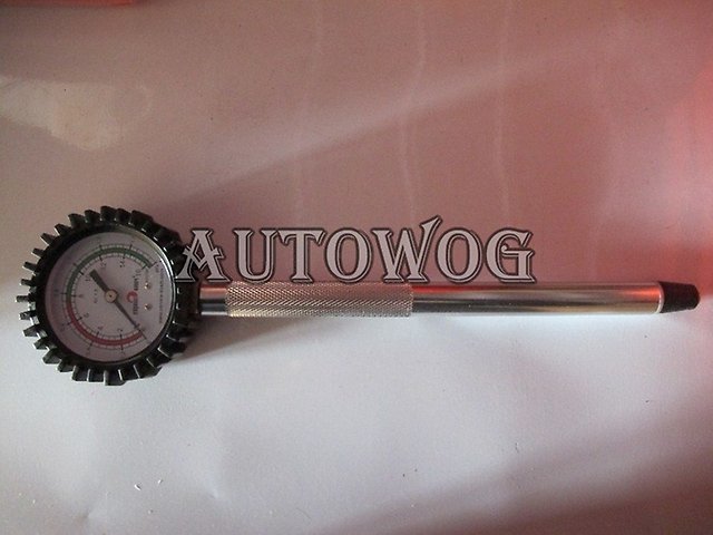

Привезли компрессометр
Решил не тянуть с замерами.
Первый качок 6 второй 8 третий 10. При этом 10 не предел. На 10 очках компрессометр сильно отбрасывает потому решил что и этого достаточно
И так во всех одинаково
При этом торопился и явно было видно что прижимаю не очень хорошо,компрессометр подбрасывает и воздух травит даже на 6
Радует то что во всех цилиндрах всё одинаково
Но правильно ли так мерять компрессия яхз.
На дизелях меряется именно так,но там утечки воздуха исключены,ибо всё уплотняется через резьбовые соединения и уплотнения.
Надо померять на горячую,чтобы исключить зажимание клапанов

Вчера весь день измерял,размечал,пилил,сверлил,подгонял....
Больше размерами и эффективней по производительности физически уже просто не воткнуть.
Оставалось подключить через Силыча.
Тут обнаружился один нюанс. Без родного вентилятора (отсутствие сопротивления на фишке) кондишка не включается. А я хотел строить управление с нуля и взял девайс с управлением по минусу,что с родной системой будет работать только через доп.реле. А реле это не мотор и оно не даст системе думать.что мотор на месте и исправен.
Но когда закрыл капот.то понял,что это то я не учёл. И вентилятор цепляется за край капота. Нужно опускать на 3-5 см. Что требует переделать всю работу по новой ибо зазоры до элементов там по 3-5 мм. Даже бампер придётся выдвигать на 1 см вперёд

Насчёт биметаллической пружины. Может быть в данном случае виной проблемы является не она,но то что она не может быть причиной в общем - не согласен. Её задача как раз и является сглаживание переходов между ступенями работы электрического кхх. Что мешает ей создавать проблемы если на является частью системы в работе которой возникает проблемаViRuZzz писал(а):Биметаллическая пластина так сильно не влияет на обороты. Думаю не в ней дело.
Как вариант - отрубить генератор и посмотреть, как работает мотор на одной АКБ.
По теме Электровентилятора - моё мнение - такая конструкция не продуктивна. Хотя-бы кожух приделать, а то получается, что воздух всё подряд обдувает, а через радиатор очень мало проходит. (всё ИМХО)
По поводу всего остального. Суть всего что видно на фот о - часть эксперимента по проверке причин такой нестабильной температуры нашего двс.
За основу взято предположение,что причиной плясок может являться теплообменник акпп
Хотя ранее задавал вопрос владельцам пыжей на мкпп,по поводу темпера ,но ответа так и не последовало
А то что теплообменник на фото,который по площади и объёму больше родного в несколько раз греется под нагрузкой на акпп - это я написал ранее.
Только вот теперь теплом от этого радиатора обдувается основной радиатор.что приводит к повышению температуры двс. Отсюда и желание воткнуть максимально возможный и эффективный карлсон,который бы работал от температуры,а не только от кондишки.
С тем что он дует "в никуда" вообще не согласен. По фото чётко видно,что затрагивает его воздушный поток пол основных радиатора и радиатора кондишки.
Подбирал из четырёх моторов (включая русский мотор печки,который покупал когда то на замену родного) и четырёх крыльчаток.
То что сделал - самое эффективное решение. Воздушный поток точно такой же как и у обычный радиаторных вентиляторов,при стартовом потреблении тока до 12А и рабочем 5А
Под диффузор просто нет места. Зазоры до любого из элементов не более 5 мм
Но разве что воткнуть от такого же миника 58го вентилятор вот такой
Тот что ставил то же был с Миника 58го,но насколько они одинаковы по внешним размерам непонятно
А сравнить не с чем. Нет предложений по продаже подобных во Владивостоке даже с мотором и диффузором
По крайней мере я не нашёл
