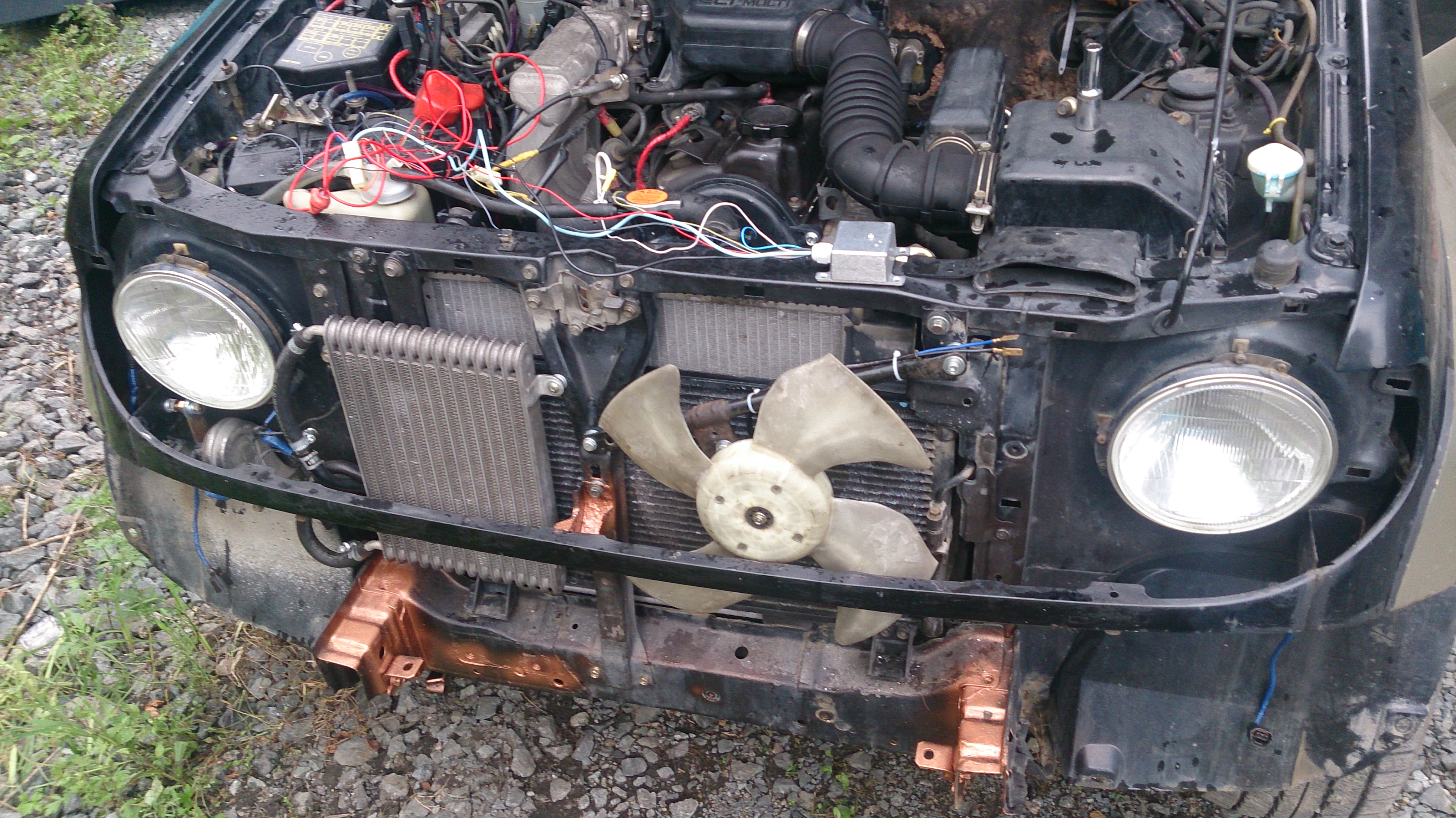

Re: Установка Эл.вентилятора радиатора.
Добавлено: 24 авг 2017, 01:11
Gameszzz
Вчера весь день измерял,размечал,пилил,сверлил,подгонял....
Больше размерами и эффективней по производительности физически уже просто не воткнуть.
Оставалось подключить через Силыча.
Тут обнаружился один нюанс. Без родного вентилятора (отсутствие сопротивления на фишке) кондишка не включается. А я хотел строить управление с нуля и взял девайс с управлением по минусу,что с родной системой будет работать только через доп.реле. А реле это не мотор и оно не даст системе думать.что мотор на месте и исправен.
Но когда закрыл капот.то понял,что это то я не учёл. И вентилятор цепляется за край капота. Нужно опускать на 3-5 см. Что требует переделать всю работу по новой ибо зазоры до элементов там по 3-5 мм. Даже бампер придётся выдвигать на 1 см вперёд

ViRuZzz писал(а):Биметаллическая пластина так сильно не влияет на обороты. Думаю не в ней дело.
Как вариант - отрубить генератор и посмотреть, как работает мотор на одной АКБ.
По теме Электровентилятора - моё мнение - такая конструкция не продуктивна. Хотя-бы кожух приделать, а то получается, что воздух всё подряд обдувает, а через радиатор очень мало проходит. (всё ИМХО)
Насчёт биметаллической пружины. Может быть в данном случае виной проблемы является не она,но то что она не может быть причиной в общем - не согласен. Её задача как раз и является сглаживание переходов между ступенями работы электрического кхх. Что мешает ей создавать проблемы если на является частью системы в работе которой возникает проблема
По поводу всего остального. Суть всего что видно на фот о - часть эксперимента по проверке причин такой нестабильной температуры нашего двс.
За основу взято предположение,что причиной плясок может являться теплообменник акпп
Хотя ранее задавал вопрос владельцам пыжей на мкпп,по поводу темпера ,но ответа так и не последовало
А то что теплообменник на фото,который по площади и объёму больше родного в несколько раз греется под нагрузкой на акпп - это я написал ранее.
Только вот теперь теплом от этого радиатора обдувается основной радиатор.что приводит к повышению температуры двс. Отсюда и желание воткнуть максимально возможный и эффективный карлсон,который бы работал от температуры,а не только от кондишки.
С тем что он дует "в никуда" вообще не согласен. По фото чётко видно,что затрагивает его воздушный поток пол основных радиатора и радиатора кондишки.
Подбирал из четырёх моторов (включая русский мотор печки,который покупал когда то на замену родного) и четырёх крыльчаток.
То что сделал - самое эффективное решение. Воздушный поток точно такой же как и у обычный радиаторных вентиляторов,при стартовом потреблении тока до 12А и рабочем 5А
Под диффузор просто нет места. Зазоры до любого из элементов не более 5 мм
Но разве что воткнуть от такого же миника 58го вентилятор вот такой
Тот что ставил то же был с Миника 58го,но насколько они одинаковы по внешним размерам непонятно
А сравнить не с чем. Нет предложений по продаже подобных во Владивостоке даже с мотором и диффузором
По крайней мере я не нашёл

Gameszzz писал(а): Вентилятор кондишки есть в стоке на всех джуниорах,на которых в стоке стоит кондей
действительно..нашел фишку, буду ставить родной.. :)
Gameszzz писал(а):
А в этом году не так.
Стоило скакануть во Владе темперу на улице за 30 (32 было кажется) - 99 это норм температура,а супруга говорит что и 102 видела. И это без всяких нагрузок и кондишки (вернее и с кондишкой и без).
Как темпер упал ниже 30 - всё вернулось в норму
на 3х литровой легковушке-бензинке этим летом до 110 доходило, при родной вискомуфте
АнтонВладивосток писал(а):Привет всем ! Подскажите ,пожалуйста .. поставил я электровентилятор вместо вискомуфты, сел хорошо , правда вентилятор оказался не от мотора,а от кондиционера ,ну ничего , осень ,зиму ,весну отьездил. Летом смотрю - стрелка вверх поползла - поставил уже вентилятор с двигателя, но спереди ( сразу за решеткой радиатора ) - перегрев двигателя прекратился ( т.е уже два вентилятора ,спереди радиаторов и сзади, все дуют внутрь ,на двигатель ) , НО когда начал использовать кондиционер ,стрелка температуры двигателя опять поползла вверх .. причем если кондеем не пользоваться - стрелка по середине держится , а если даже просто стоять с включенным кондеем- стрелка держится не доходя 1/4 деления до Н..а если ехать ,да еще и с кондеем - стрелка может через 15 минут езды уйти в самый верх..что делать ? Ставить мощнее вентиляторы ? Или снимать чистить радиаторы ?
в общем, делюсь. сделал капиталку двс (отдельная история..вышла по цене как контрактный двс, сделано всё, кроме поршней и маслонасоса -запчастей вообще нет в Приморье на двигатель, всё под заказ , а что есть - хуже по состоянию, чем то, что у меня, а выхлопной коллектор вообще пришлось варить .. контракт толкают от 8к), радиатор прочистил, помыл, оказался не очень то и грязный (может внутри еще забит, но не проверю). В общем вопрос с перегревом не решился, следовательно, очевидно, надо мощнее вентилятор на охлаждение ставить. Ну и нашел фишку на вентилятор радиатора кондиционера, буду ставить родной.
Кстати, кто с Приморья, поделитесь с каких машин можно поискать вентиляторы? я что-то по размерам еле нашел вентилятор, и тот оказался маломощным каким-то...благо холодает..но пора уже к следующему лету готовиться :)
