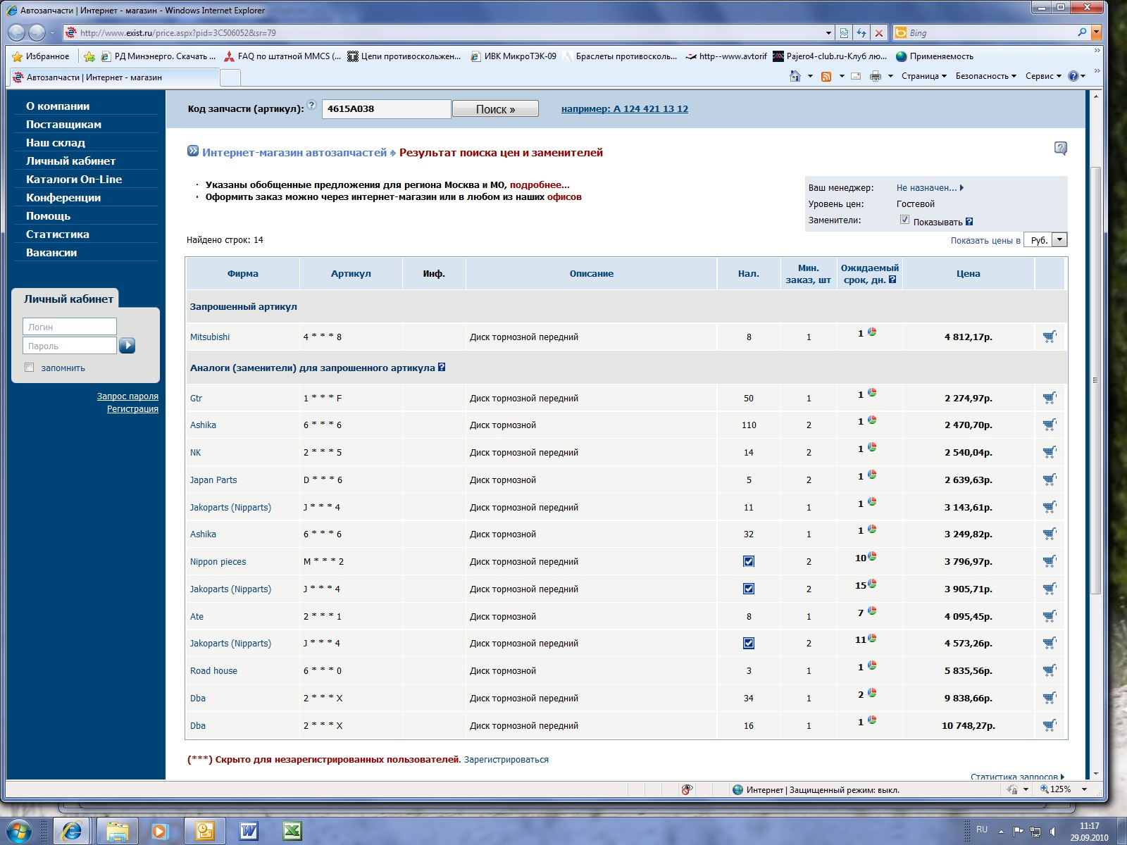

никто не пробовал ставить NK (Nordjysk Kobling) http://www.exist.ru/price.aspx?pid=3C506052&sr=79
вроде скандинавское качество.
что скажите?

Я заказал себе такие,во вторник привезут.Попробую...
