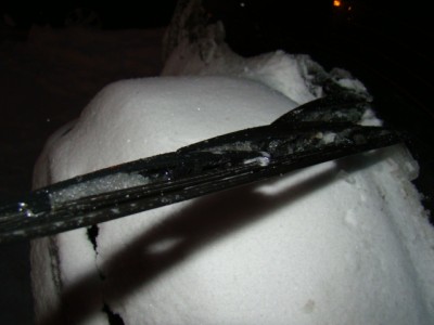

Lebed писал(а):Сорри за поздний отчёт по этой щётке http://www.autodvorniki.ru/item.php?id=1798
При наличии снега подмерзает край щётки (см. фото), зона очистки уменьшается на 5-7 см по наружнему радиусу. При отсутствии снега- без проблем.
Дворник пятой двери!

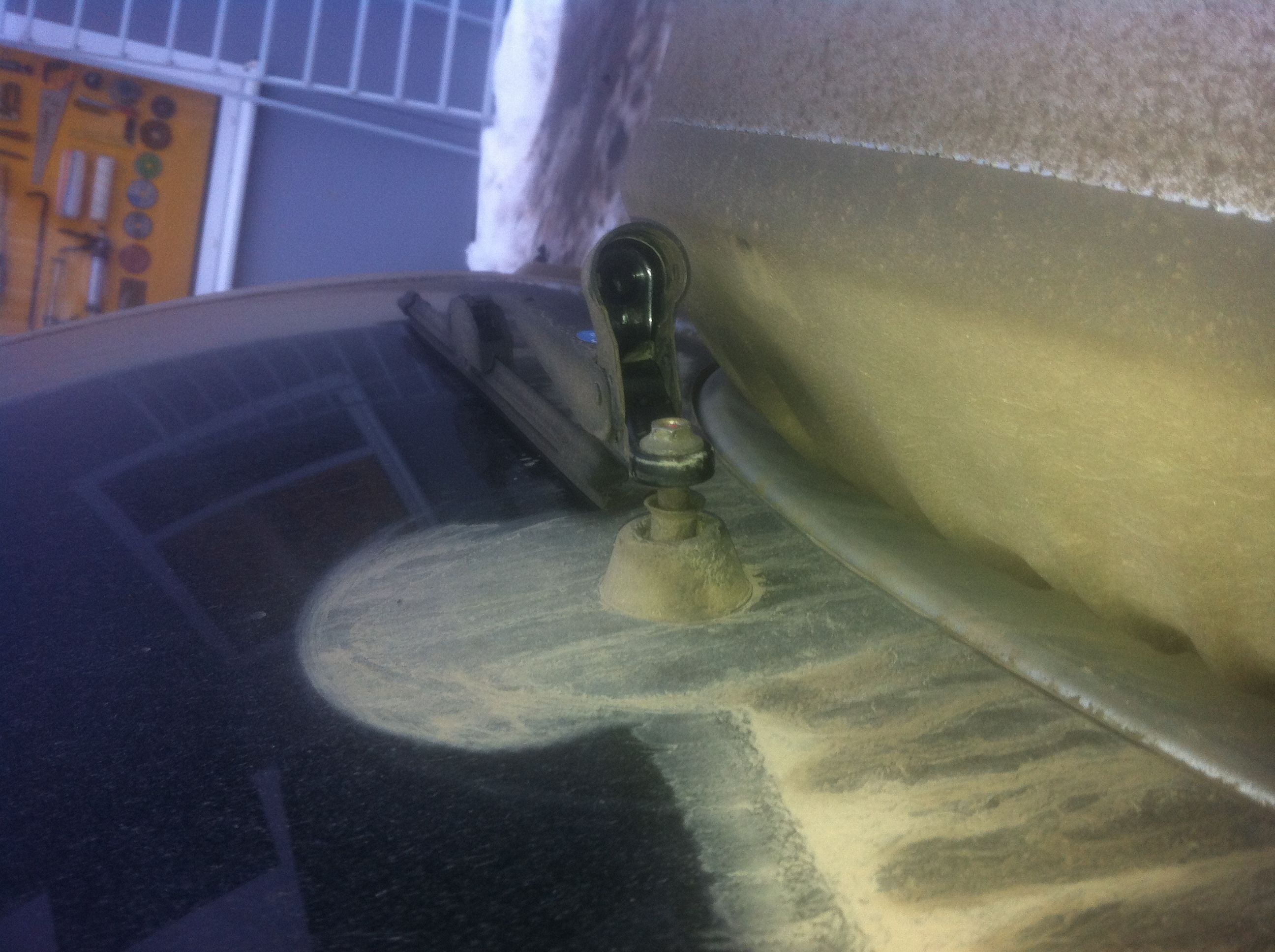

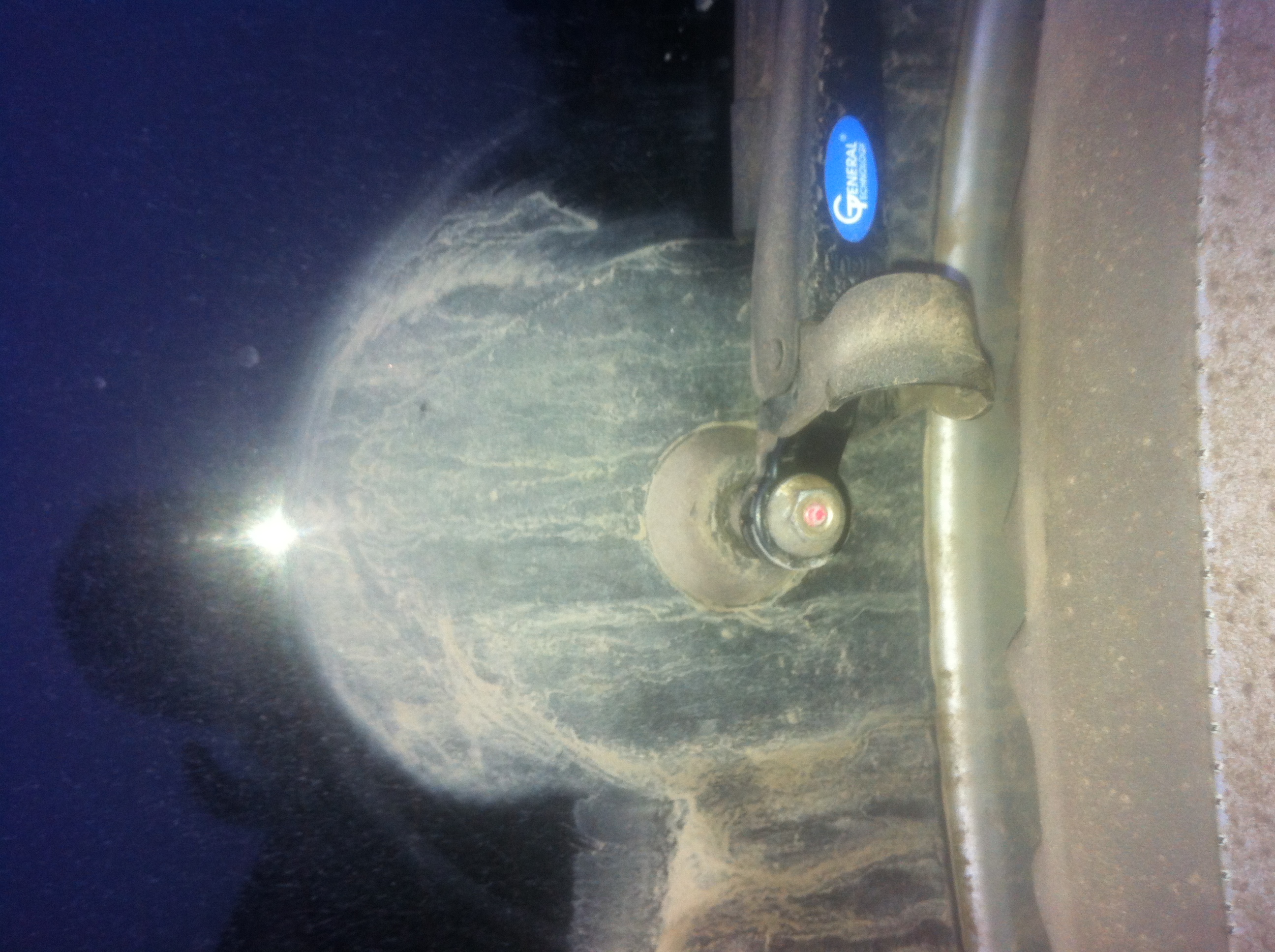

Вот собственно.....avacha писал(а):А по подробней и желательно фото переделки.

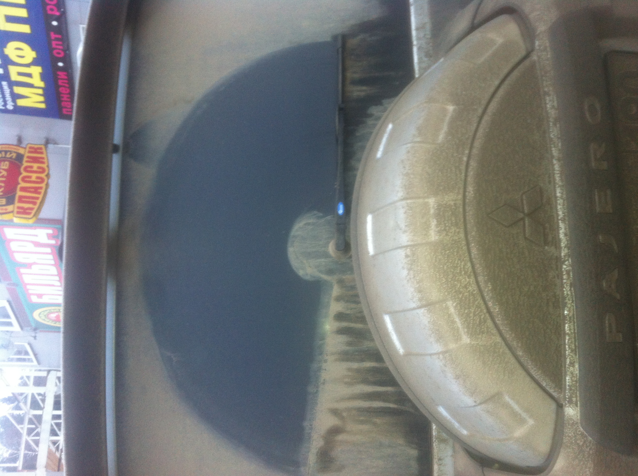

- Teddybearr
- Сообщения: 5109
- Зарегистрирован: 27 апр 2008, 16:42
- Двигатель:: 4m41 ТрубоДъзль
- Мой автомобиль(и):: Pajero
- Откуда: Ленинград
- Благодарил (а): 13 раз
- Поблагодарили: 86 раз
Re: Дворник пятой двери!
Теперь низ не протираетSlayer писал(а):Вот собственно.....avacha писал(а):А по подробней и желательно фото переделки.
