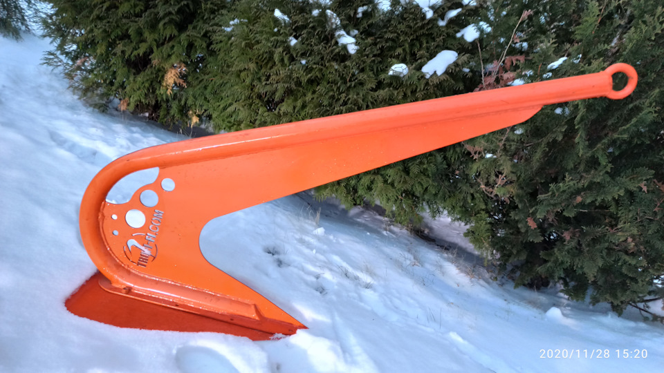

МШУ писал(а): Т.е. к чему я- подобные внедорожные приблуды,имхо,идут именно от спортсменов- дорабатываются углы атаки,площадь лопаты и тд.
У спортсменов несколько другие машины, соответственно нагрузки и задачи, тоже другие. И рассчитывать на то, что якорь который помог котлете весом до 1500кг, поможет внедорожнику весом от 2500кг, ну это просто бред.

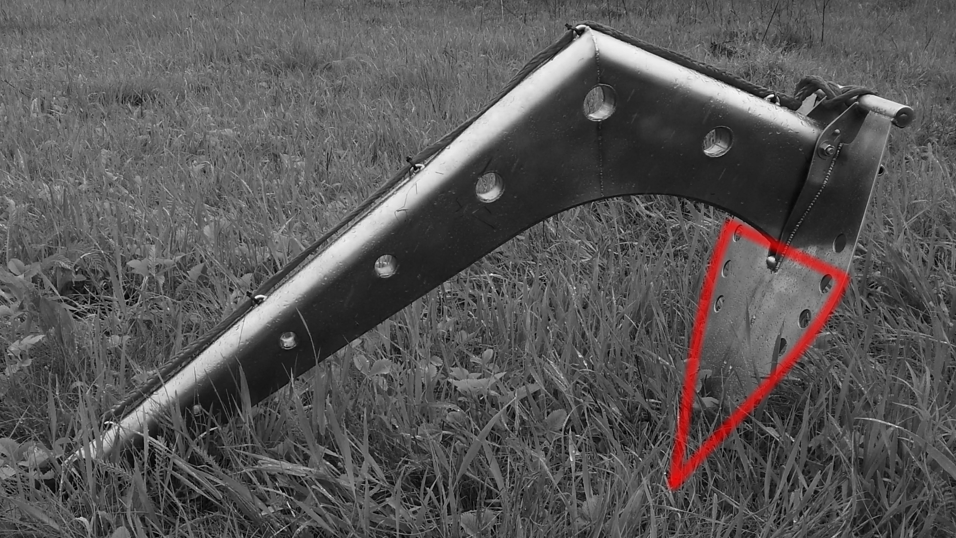

МШУ писал(а): Ну тыж в курсах,что Егор( S-Lab) не просто сварщиг
Обрати внимание на "поддев" у моего якоря и у Трофи-фи.
То, что называю поддевом, выделю на картинке красным.
Именно эта часть якоря и определяет как и с какими нагрузками якорь будет справляться в тех или иных грунтах.
Как ты считаешь, на сколько упадёт несущая способность грунта, если прежде чем мы за него будем цепляться поддевом/лопатой якоря, разделим его на две части с помощью косынки/усилителя лопаты расположенного перед ней?
Нужно сварить всего лишь 2 якоря и проверить, чтобы понять где должен располагаться усилитель лопаты - под или над ней.
Отсюда вопрос - сколько пацаны из S-Lab провели экспериментов и тестов, прежде чем решили изготавливать именной такой якорь?
Думаю, что все эксперименты закончились черчением на компе и подгонкой заготовок под лист металла.

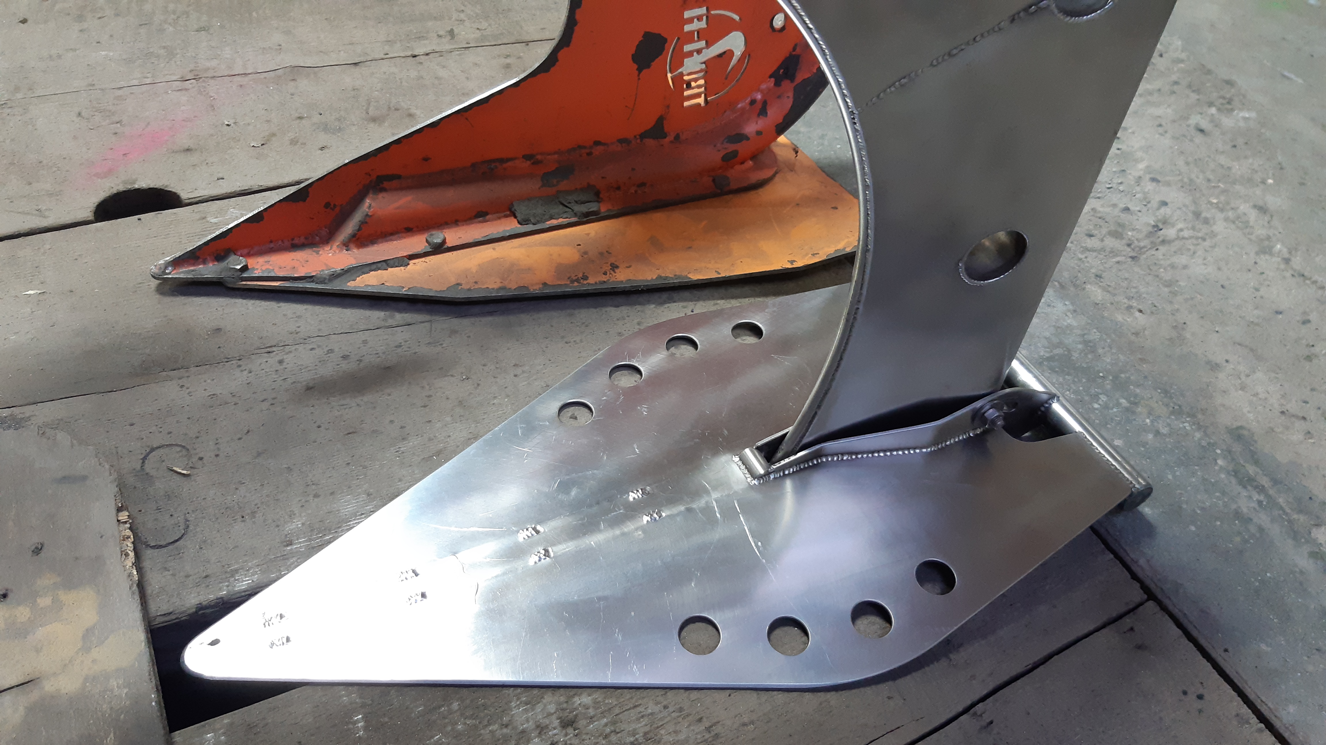

psn26 писал(а): Как ты считаешь, на сколько упадёт несущая способность грунта, если прежде чем мы за него будем цепляться поддевом/лопатой якоря, разделим его на две части с помощью косынки/усилителя лопаты расположенного перед ней?
Так будет нагляднее

Сергей_Якорь писал(а): Так будет нагляднее
Красный,с косынкой до носа плуга,по оределению ,будет правильней работать.
Все дроч конструкции ,где лопата крепится на 4-х болтах к дышлу,показали трэш и кал.
Площадка вырывается из-за большого рычага.Ну это ,как бы,и стоило ожидать.
Это как раз про то,что ниииизя изготовить компактный якорь,для всех грунтов.
В средней полосе РФ мне всегда хватало 150 метров удленнилок,собранных из хлама.
Повторюсь: Грузинский Якорь хорош для туриков на АТ-шке.
Компактен,можно подрочить с углами втыкивания,на жестких грунтах работает.Время терпит.
Если коляска на ХТ.....и сама-сама едет....то ГЯ,пардон,нах не нужен.

МШУ писал(а): Красный,с косынкой до носа плуга,по оределению ,будет правильней работать.
Даже только после этой, твоей, ни чем не подкреплённой, фантазии, нет смысла дальше читать.
И это, в очередной раз доказывает, что ты ни хера не понимаешь как это всё работает под землёй.
