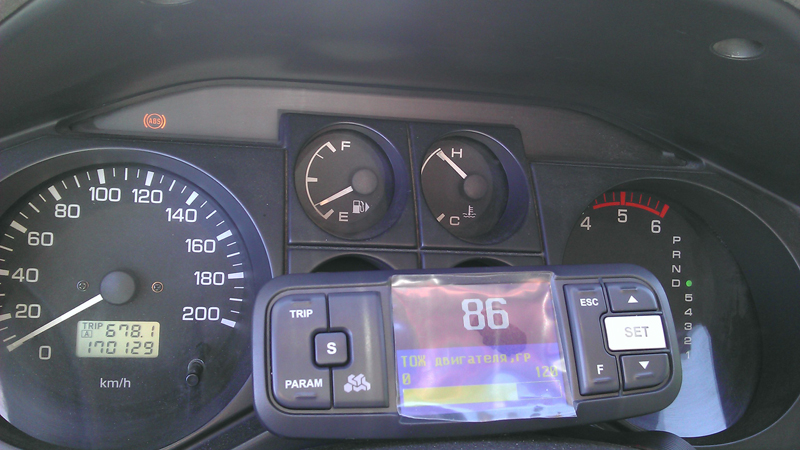

В последнее время, по утрам, стрелка температуры стала особенно дурковать. Т.к. стоит аномальная жара, закрались сомнения, а может все-таки греется двигатель.
Для проверки прикупил БК "Мультитроникс" VC731. Все равно, давно собирался это сделать.
Итог - температура в норме (87-88 С), стрелка гуляет, как хочет.

У меня так же было. Только в Москве не особо жарко счас. Заводишь машину и уже на 3-4 светофоре вот так же стрелка под потолок. Я еще удивлялся как это дизель так греется.Горыныч писал(а):В последнее время, по утрам, стрелка температуры стала особенно дурковать. Т.к. стоит аномальная жара, закрались сомнения, а может все-таки греется двигатель.
Заменил термостат. Пока полет нормальный.
