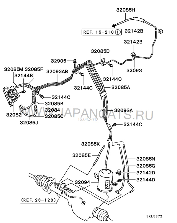

Поменяй электро клапана (на подключение передка) . Всё должно пройти.
От нагрузки ни фига не зависит.
На скорости мост может вообще не подключаться, так как вакуума мало в коллекторе (дроссельная заслонка то открыта) попробуй убрать ногу с газа и он подключится

HiTEX писал(а):Поменяй электро клапана (на подключение передка) . Всё должно пройти.
Подскажите пожалуйста, где находиться этот клапан?

Между воздушным фильтром и фарой. Увидишь прикрученную пластинку с двумя клапанами

Я там выше картинку давал, она так же к четверкам относится, смотрите на правом крыле (если поднять крыло и смотреть на двигатель, то слева) увидите трубки, по ним идите в сторону радиатору и найдете планку с двумя клапанами.
