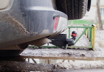

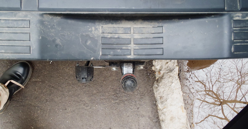

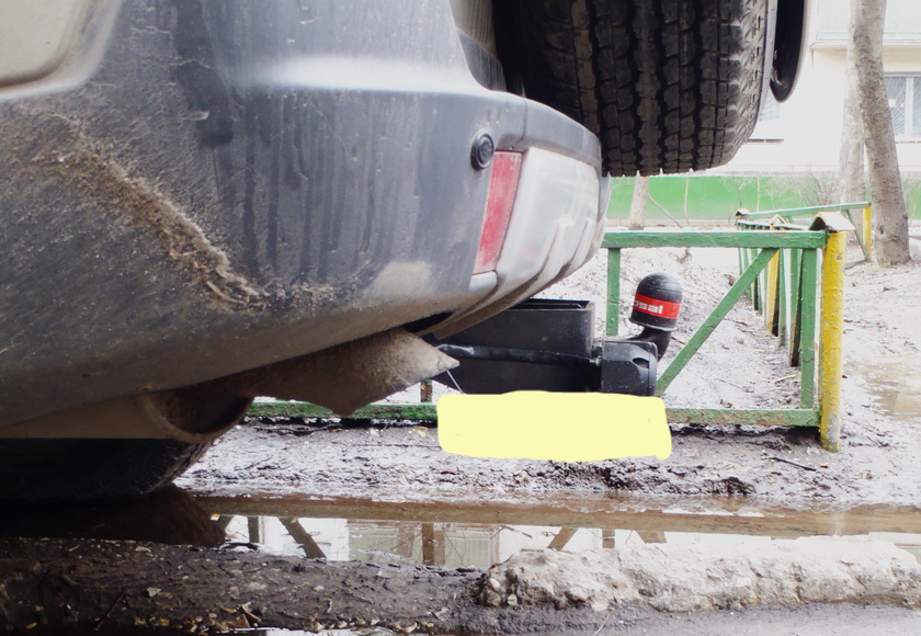

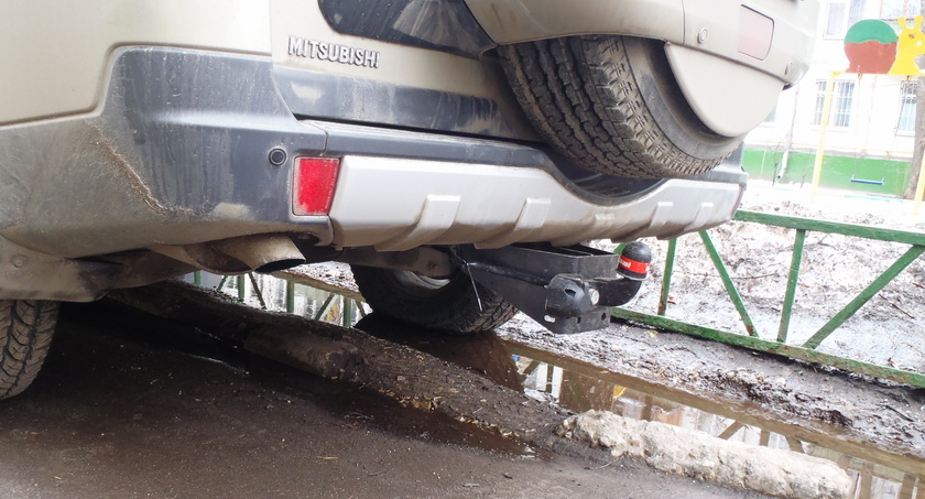

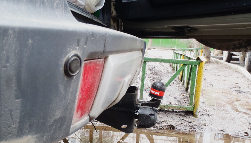

Офаркопился )
Не сказать чтоб уж очень красивая корма получилось с Босалом... Но и ужаса, который мерещился прежде, тоже не вижу.
Да, конечно, геометрия чуть пострадала. Спрыгивать с высоких бордюров поперек двумя колесами, и быстро, теперь не буду. На деревнских дорогах проселках и пр. лайтовом оффроуде - думаю не сильно помешает. Все равно едешь не ровно поперек канав. В общем если по уму ехать, то не будет большой помехи. А и если заденешь им о грунт - невелика беда. Мощный он. Розетка защищена его боковиной. В общем пока устраивает. Надо потаскать трейлер. А там поглядим.
Ставил в клубном сервисе. На все про все около 4 тр (прикрутить + проводка).
Вид ровно сверху при открытой задней двери
Вид наискосок
Вид наискосок

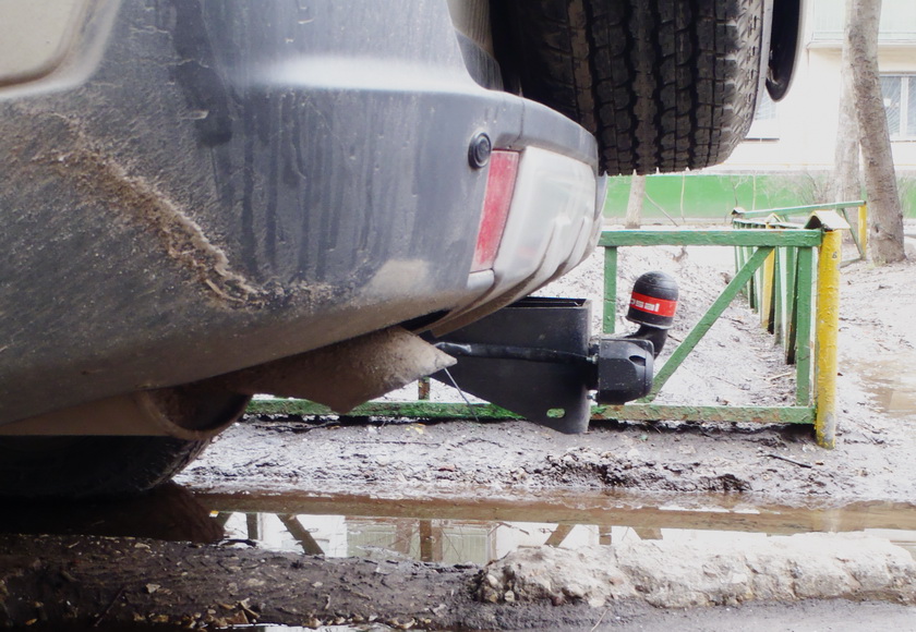

Видел я на паджеро квадрат.
Смотрю на верхние дырки прикрутили, мне на нижние поставили. С такой усиленной жопой народ как то поскромнее себя ведёт, кто едет взади, видимо сразу прикидывают возможные повреждения своего авто.
Я вот думаю может его немного улучшить, скажем отпилить нижнюю часть, повешать на верхние дырки. поакуратнее будет смотреться.
на грузоподьёмность думаю никак не повлияет, сечение крепежа не нарушается.
los
Сообщения: 148
Зарегистрирован: 26 мар 2012, 13:18
Двигатель:: 4М41 3.2 DID Diesel
Мой автомобиль(и):: Pajero 4
Поблагодарили: 5 раз
Re: фаркоп на паджеро 4
Сообщение los »
Это имеешь в виду?
