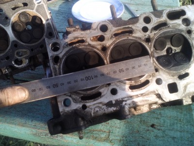

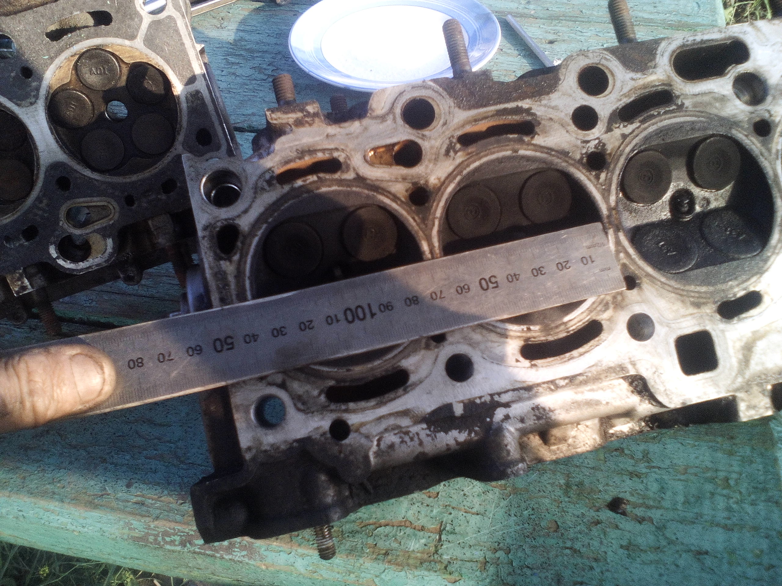

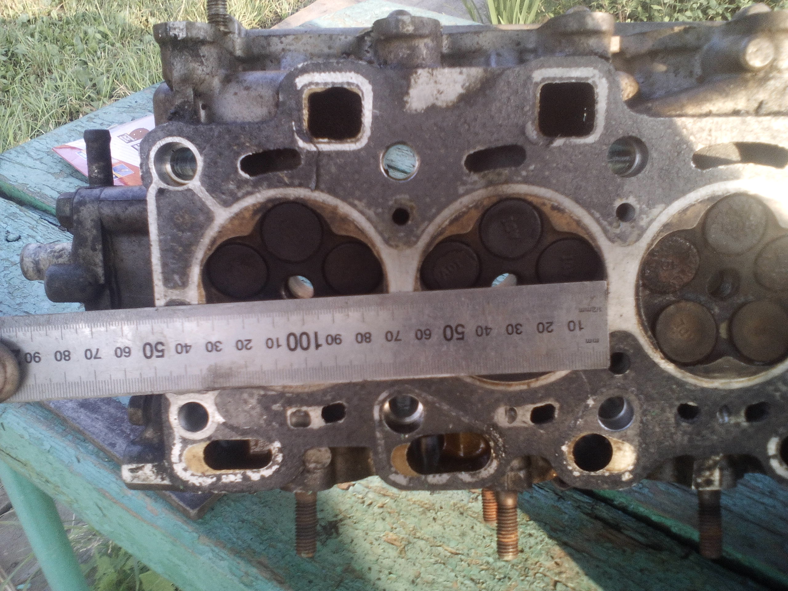

Реально поставить башку от 20 клапанного миника.на блок 31 джуника и установить турбину от миника посмотрю что получится и выложу фото.

судя по каналам на фото поставить можно,но возможно не вполне реально

ВВА писал(а):Реально поставить башку от 20 клапанного миника.на блок 31 джуника и установить турбину от миника посмотрю что получится и выложу фото.
Есть сомнения насчет удачного результата. Ход поршня разный, распредвалы по другому "заточены", если зазор сделать по мануалу, то по идее клапана будут открываться раньше. Как это зазорами вывести и как это скажется на работе не знаю, узнаем когда попробуешь :).
