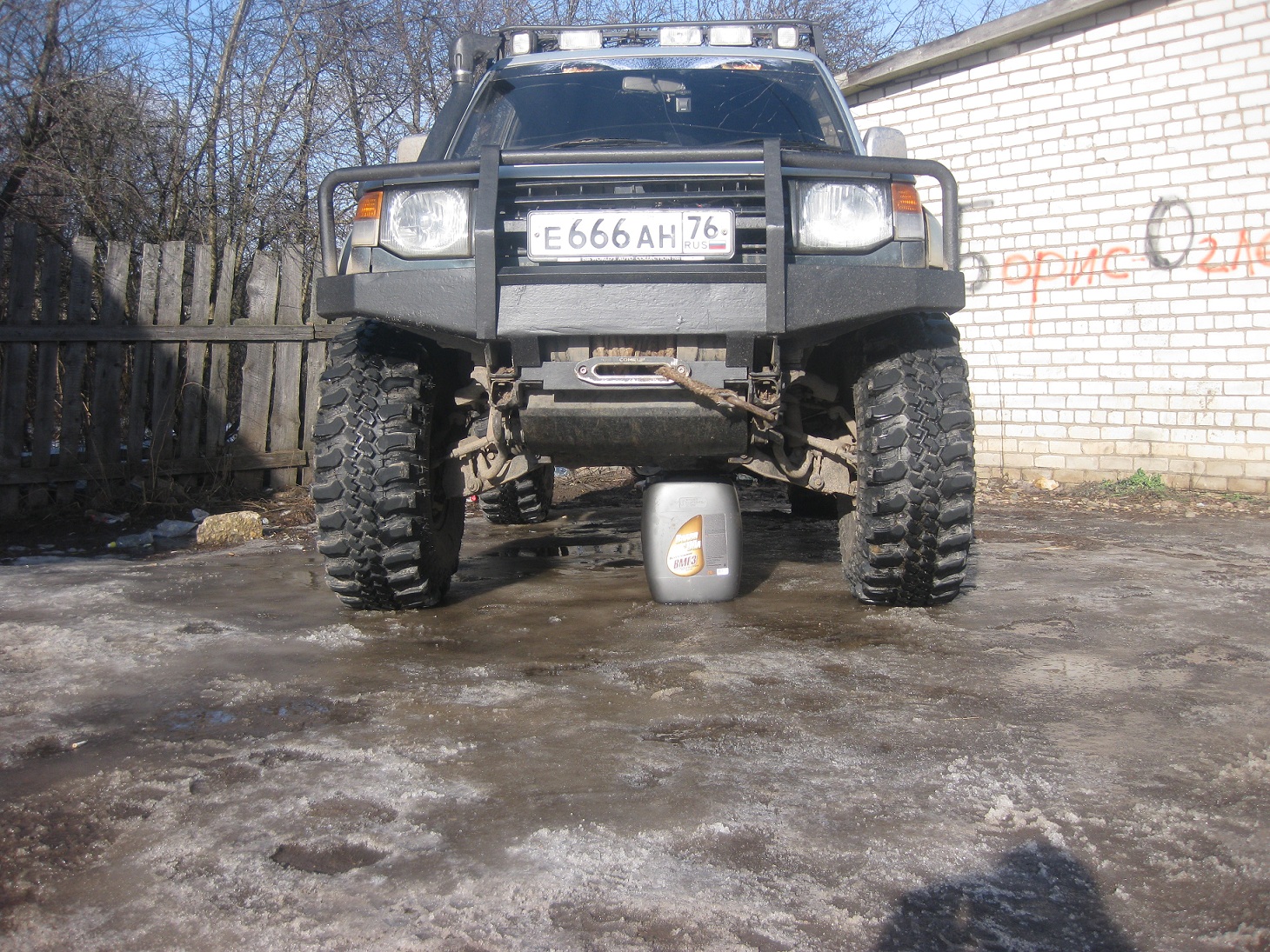

Под защитой 42см.
Верхние рычяги самодельные!Надёжней родных в 100 раз!

Сообщение Jenek »
Пэйджер писал(а):
Под защитой 42см.
а попу все стесняются фотографировать? ну и не говорите что шрусы работают в штатном режиме

а без колес поближе есть фото этой подвески у кого нить?

да и фото верхних рычагов бы не помешало.. дюже интересно как реализовано и на каких сайлентах..

А ШРУСы у такой подвески наверное в качестве расходников? Определённый запас всегда в багажнике должен находиться.

MoVinG писал(а):А ШРУСы у такой подвески наверное в качестве расходников? Определённый запас всегда в багажнике должен находиться.
И рулевые наконечники.
Но больше всего на фото восхитило наличие тяги стабилизатора. :)

Сообщение Пэйджер »
Без стаба по трассе ездить хреново,за 2 года один оборваный шрус,и одина рулевая тяга.(на Печёрском тракте)
Мост опущен,сошки на поворотных цапфах переварены,нажние рычаги удлинёные.

Тапки 38х12.5
