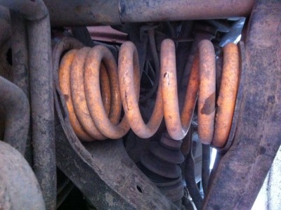

Други хелп! Значит стоит на машине лифт2" айронмен, мне его маловато на 33" колёсах. На выходных мне поставили ещё проставки спереди над стойкой и сзади между пружинами и кузовом!
Но вчера забрав машину обнаружил что верхние 3 витка сжаты с каждой стороны! Фото ниже.
Вопрос в чём косяк пружины новые не отъёздил и 4 тысяч. Сзади я только не менял амморты стоятпока стоковые может изза этого быть такая беда?

Может это пружины для бензинок?,дизель по тяжелей!hiryrg писал(а):Други хелп! Значит стоит на машине лифт2" айронмен, мне его маловато на 33" колёсах. На выходных мне поставили ещё проставки спереди над стойкой и сзади между пружинами и кузовом!

так это и зад а не перед! Пружины от дизеля!

Я вижу что зад.hiryrg писал(а):так это и зад а не перед! Пружины от дизеля!
ХЗ знач пружины гамно или много всего навесил.
Силовик есть?

на момент съёмки висел силовик, 1/4 бака солярки и пустой багажник. В соседней ветке мне говорят и я склоняюсь к тому что пружину держит амморт.
