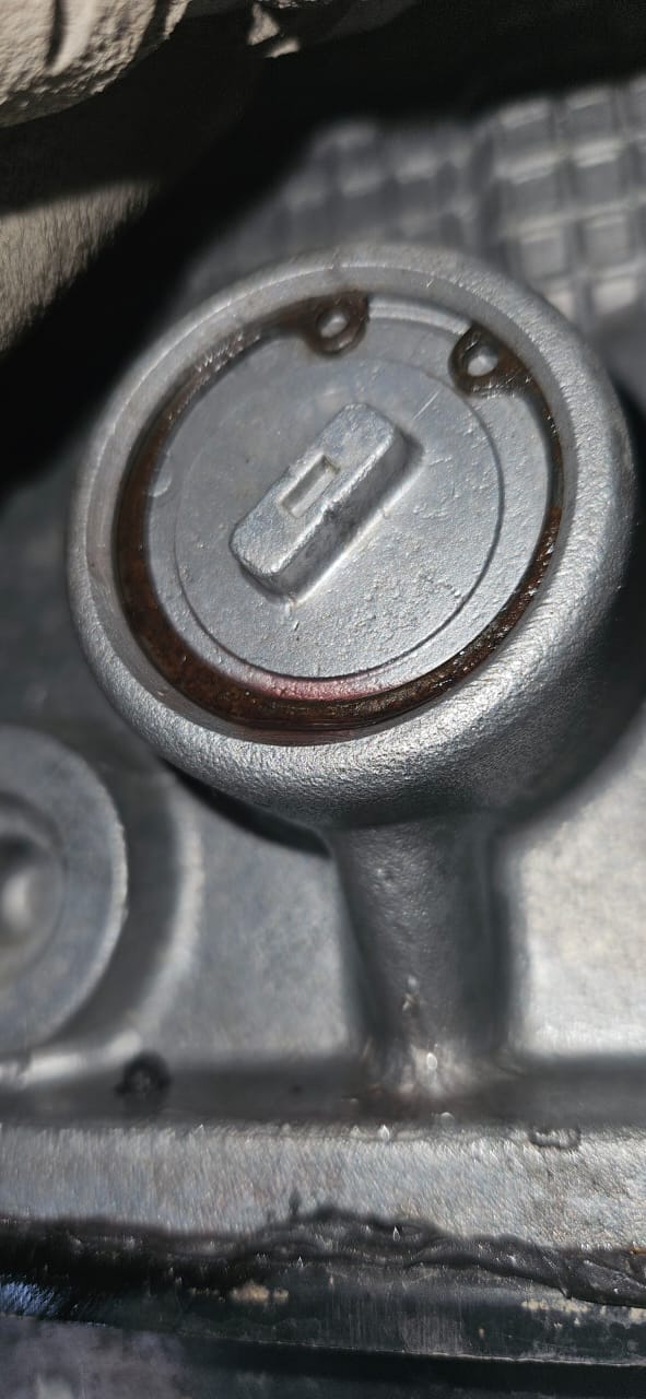

Всем доброго времени суток. Раздатка уходит в аварию при переходе с 2WD на 4WD. Не сразу, какое то время норм, а потом тухнут колёса и начинает мигать дифференциал. Лечится только выключением двигателя. До этого были работы на АКПП, текли заглушки и в них меняли сальники. После этого проблем не было где-то с месяц.
Не подскажите, что делать.

yur415 писал(а): 13 окт 2025, 09:21 Не подскажите, что делать.
Раскинуть мозгами...

:o , спасибо товарищ Смайлик, только не все такие мозговитые, как вы. Сервис сказал, что они тут не причём.

yur415 писал(а): 13 окт 2025, 10:11 не все такие мозговитые,
Млять....
Ну почему вы так все сопротивляетесь????
КОМП ПОДКЛЮЧИТЬ РЕЛИГИЯ НЕ ПОЗВОЛЯЕТ????
Раздатка и в целом ПП общитильные, и на диагностике КОМПОМ могут рассказать гораздо больше нежели "годание на кофейной гуще" ::-|:

Не надо млякать сударь. ,Ни религии, ни возможности пока нет подключить ПК. Если бы были, поверьте, вопрос не задал бы. Пока пытаюсь понять, сопоставить факты и читать темы на разных интернет площадках. Надо хоть что-то знать, чтобы было о чём разговаривать в сервисе.
Всем добра и спокойной ночи.
