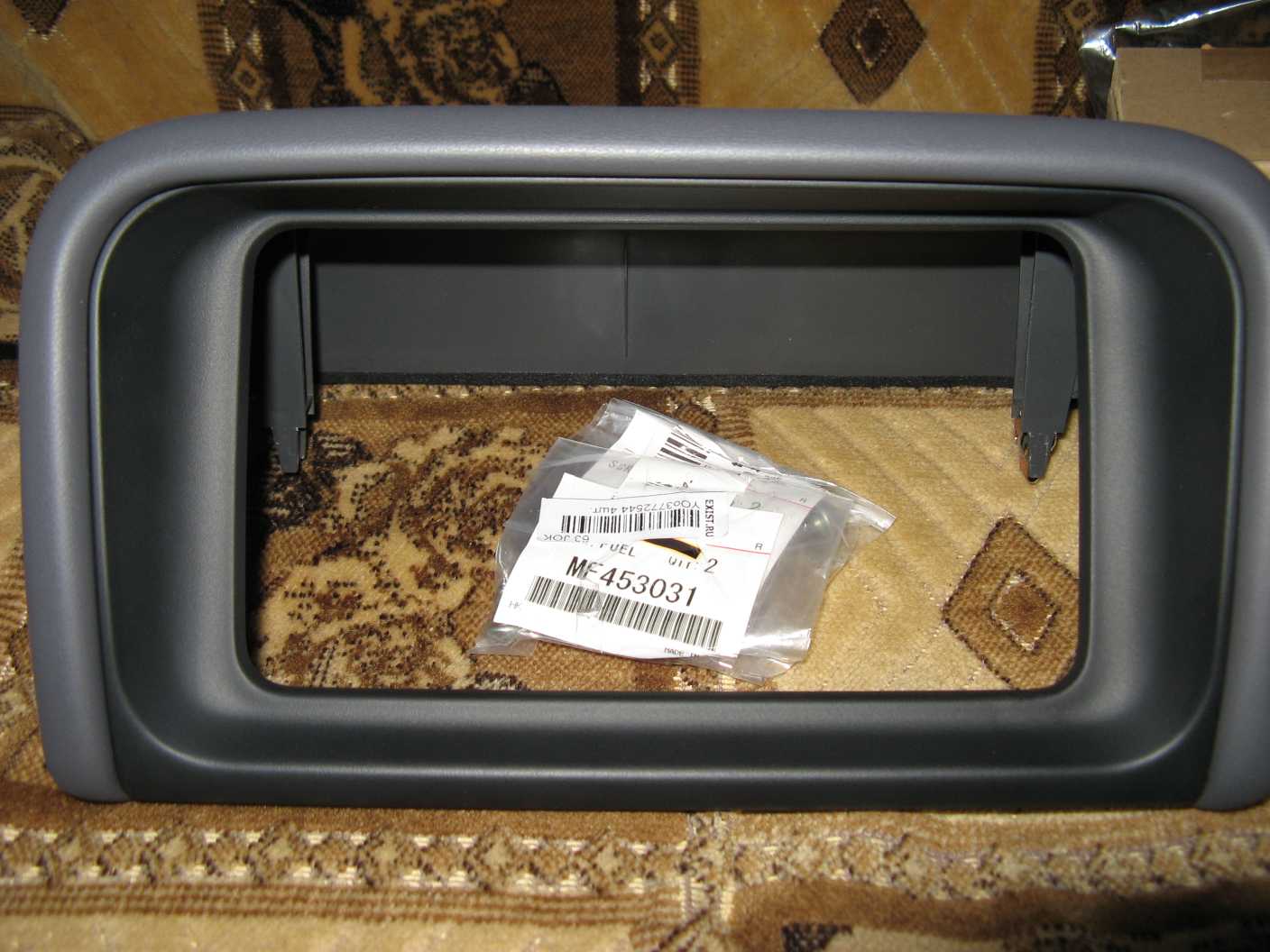

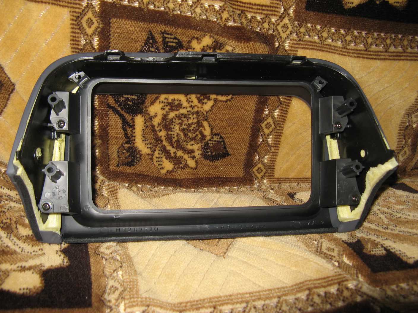

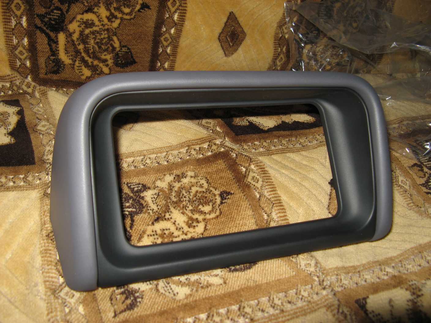

Купил штатный кожух навигации (MR762620/MR762618), теперь проблема - что поставить туда. Нюансы следующие:
1. Размеры. Ширина окна 176x96, внутри запас примерно по сантиметру с боков и сверху, а снизу примерно 1.5 см (если толщина девайса не больше 16 мм)
2. Подключение питания. Разъем обычно торчит далеко, а места мало, нужно угадать между стоек кожуха сбоку, т.е. место подключение питания должно быть сбоку примерно в центре. И, скорее всего, придется потрошить разъем, чтобы уменьшить длину.
3. Включение девайса. Обычно по подаче питания ничего не включается, нужно жать кнопку (причем несколько секунд), придется потрошить девайс, выводить провода от кнопки и паять схему формирования этих импульсов.
4. Тип девайса. Полноценный Car PC не хочу, прицеливаюсь к GPS навигатору или планшету 7 дюймов. У навигаторов обычно слабый проц (видео уже толком не посмотришь) и операционка не андроид. У планшетов обычно экран слепнет на солнце, часто нет встроенного GPS-приемника, нет входа под камеру заднего вида и цена в среднем выше.
Что рассматривал:
1. TreelogicTL-7001 - чуть маловат по горизонтали, по миллиметру щели с краев.
2. Samsung Galaxy Tab GT-P1010 - разъем питания огромный, не влезет, цена.
3. Viewsonic ViewPad 7 - разъем питания снизу, там мало места, есть кнопки на морде, придется ставить со смещением, ну и цена.
4. teXet TM-7021 - нет встроенного GPS, экран не очень яркий, резистивный (хотя это не столь важно тут).
5. Huawei Ideos SmaKit S7 - немного не влазит по ширине (может корпус снять или обрезать?), цена.
6. Supra SNP-707DT - для нее в инете почему-то разные характеристики, то пишут разрешение 480x272, то 800x480, я смотрел ту, которая 800x480. По высоте идеал, даже позорная надпись "SUPRA" закроется, по ширине ровно 176 мм, но края закругленные, будет немного видно, зато морда ровная и плоская, если наклеить пленку, то должно быть незаметно. Нет видеовхода, зато есть аппаратный видеодекодер, так что (возможно) фильмушки не будут тормозить. Посмотреть в действии не удалось, единственный экземпляр с витрины был бракованный.
7. Treelogic TL-7014BGF AV DVR 2Gb - его, собственно, и купил. По исполнению - дешевка, но я это и хотел. Экран TN, углы обзора невелики, но, вообще-то, даже получше моего ноута Samsung NP300V4A. Яркость тоже рекордов не ставит, но вполне приемлемо. Экран не матовый, как заявлено, а глянцевый, надо искать матовую пленку. Сенсор резистивный, туповатый, но в навигации он нужен нечасто, так что пофигу. Проц заметно тормознее по сравнению с моим LG Optimus One, но с навигацией вполне справляется. Размеры идеал, морда плоская без рамки, так что в штатном кожухе будет видна чистая плоскость экрана, логотип Treelogic тоже спрячется внутри кожуха. Разъем питания не совсем по центру, придется потрошить разъем кабеля. Зато разъем входа под видеокамеру точно по центру, стойки кожуха ему не мешают. Видеовход пока не проверил, не могу найти в магазинах 4-контактный джек. Проблему включения/выключения девайса тоже можно решить попроще, не вскрывая корпус. Послать его в спячку можно тыкая по экрану, из штатной WinCE. А просыпается он прекрасно при подаче питания. Встроенный видеорегистратор говно, но он и не нужен. Холодный старт был очень холодным, минут 15 постоянно терял спутники, я уже хотел его обратно в магазин везти, но потом прочухался, и больше проблем не было. Ценник - 6 рублей.

Re: монитор в двушку
Монитор выглядит как встроенный в машину, он не похож на магнитолу, которую можно легко снять и продать, т.е. пионерам еще нужно быть в теме.AAKun писал(а):и пионеры которые за 5 минут возьмут его домой

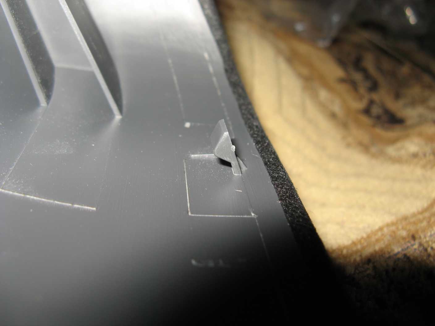

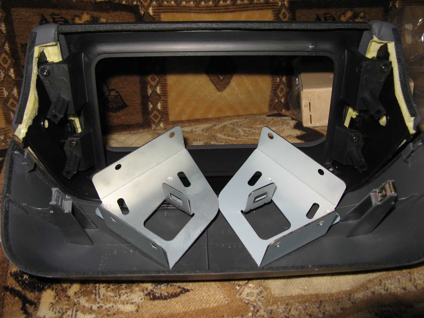

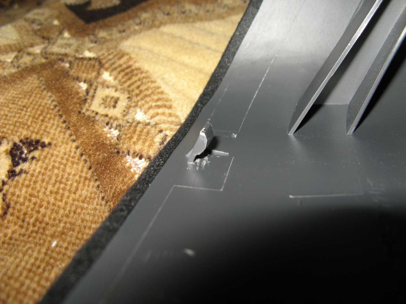

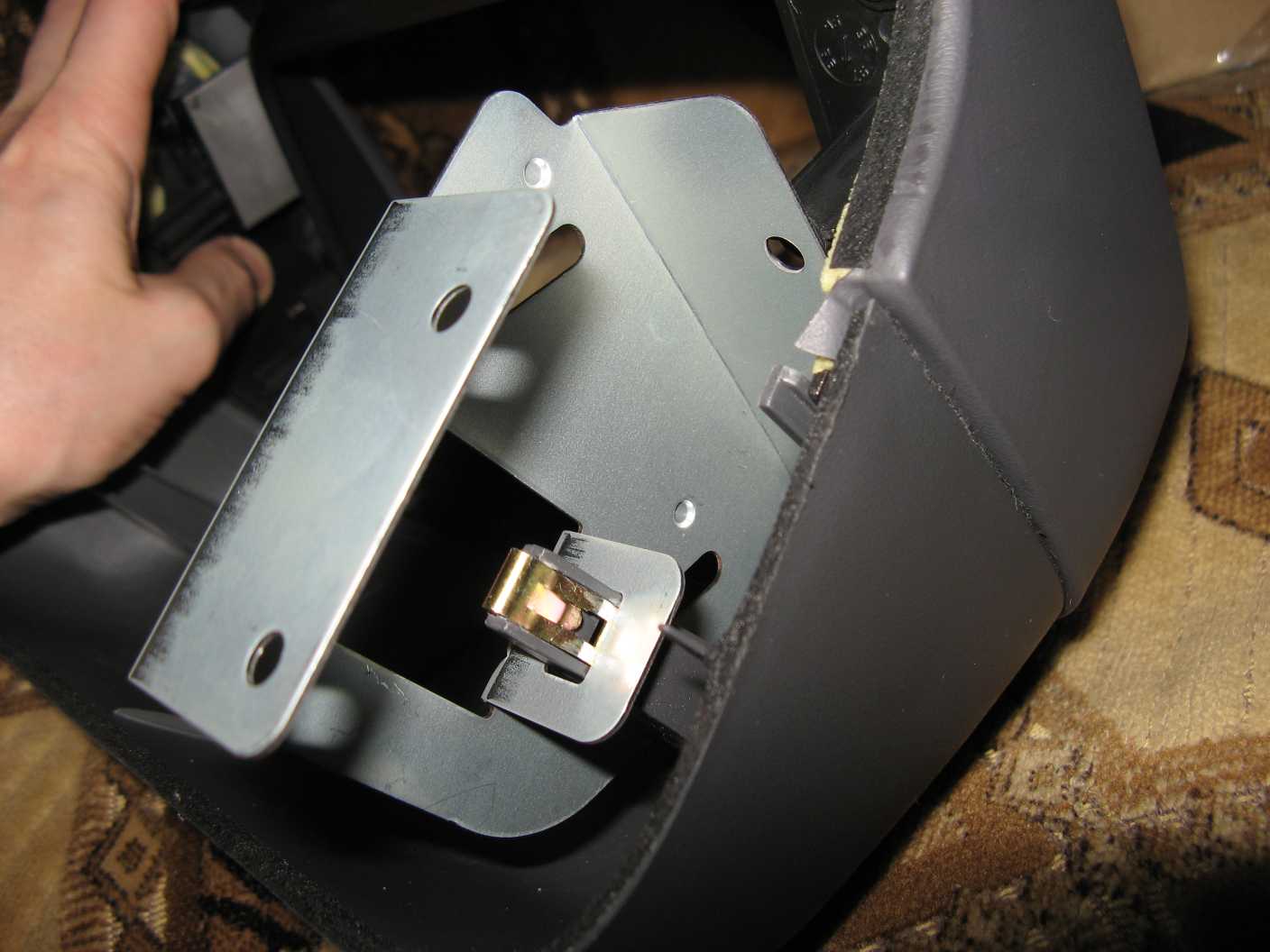

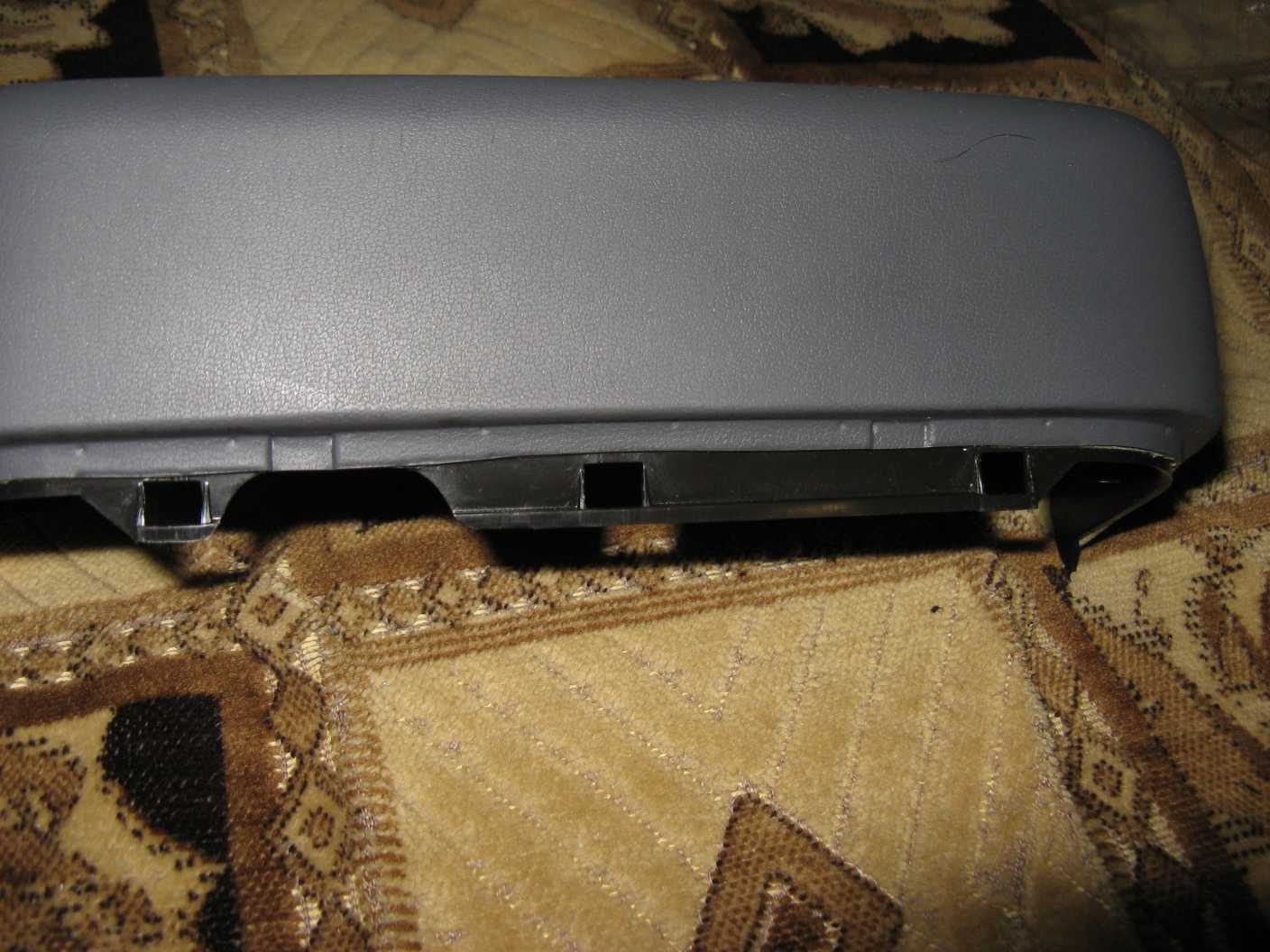

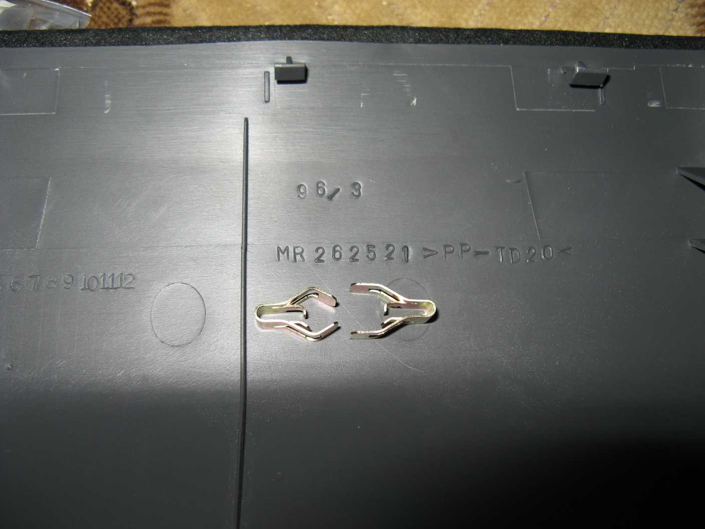

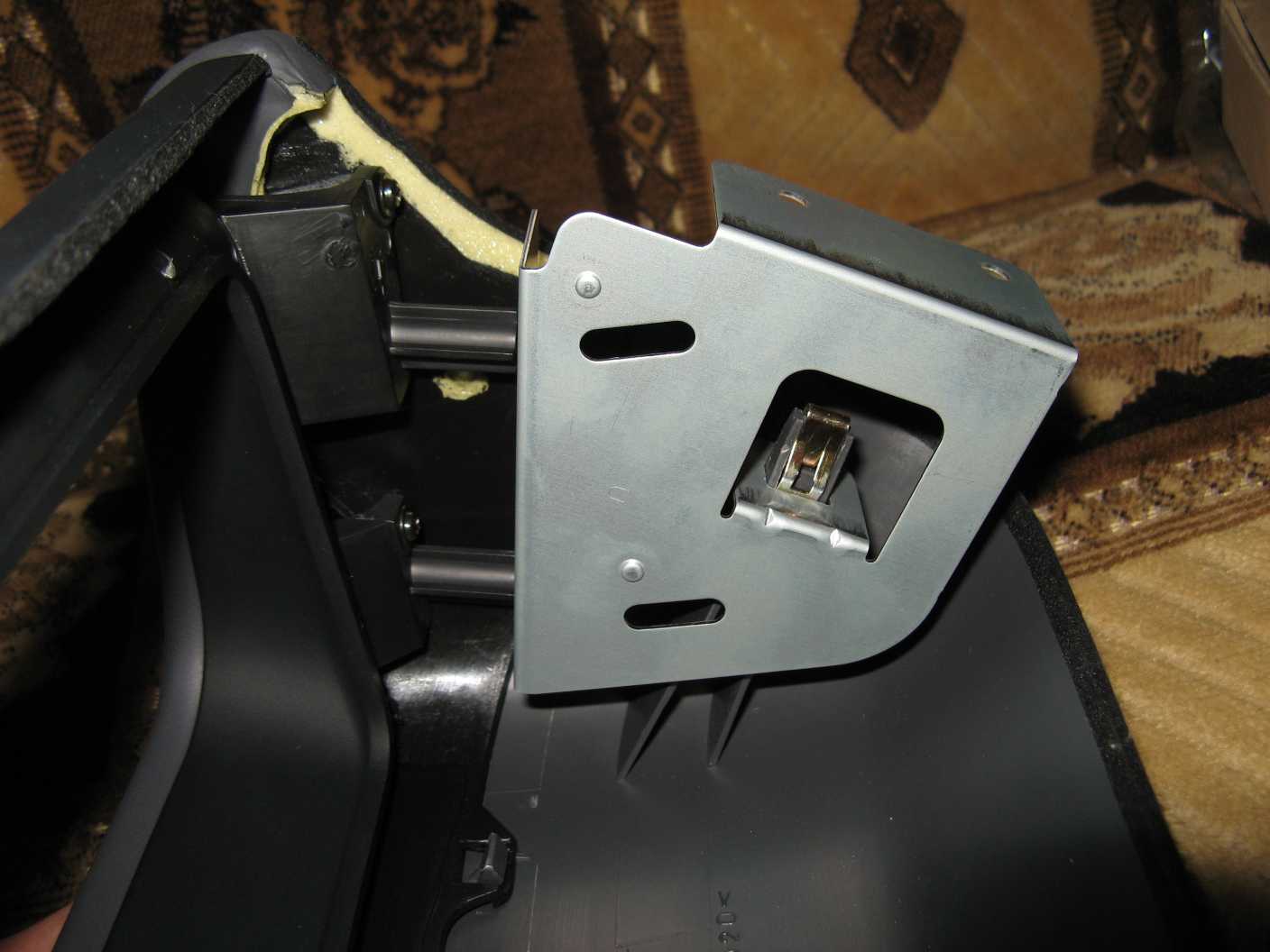

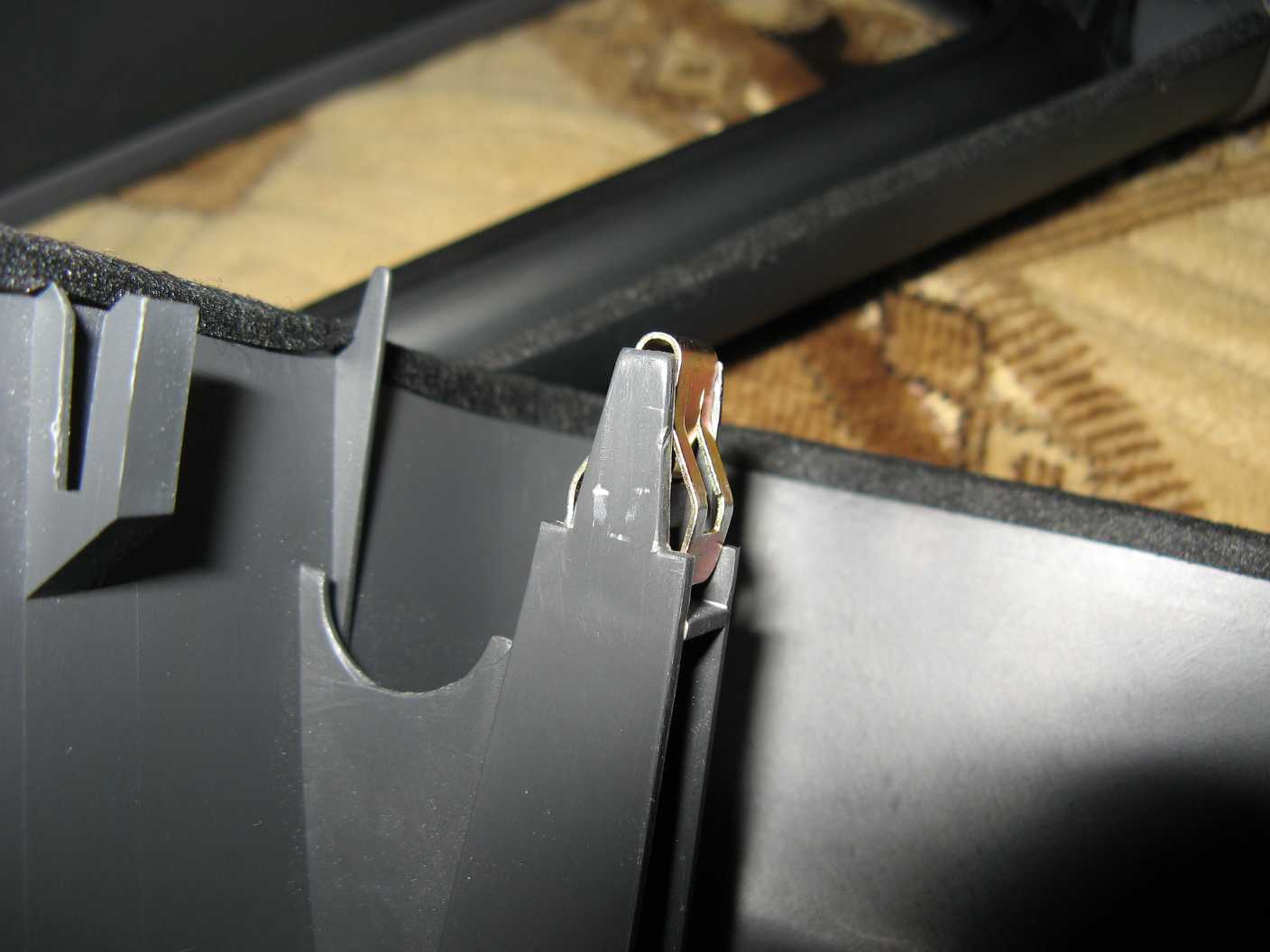

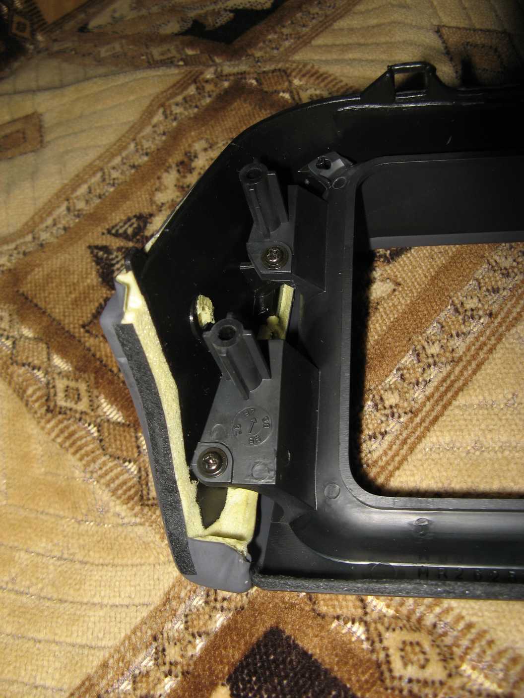

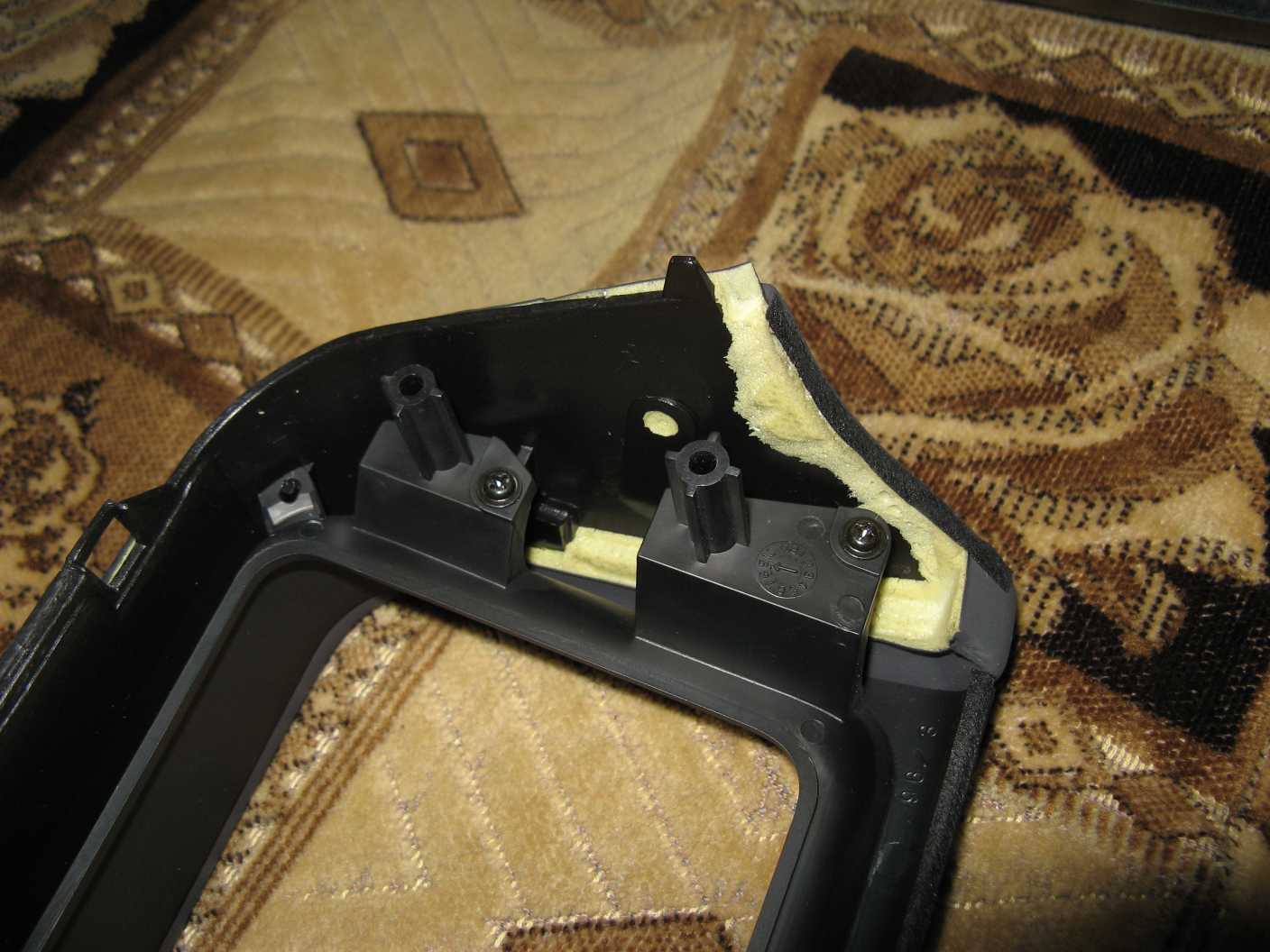

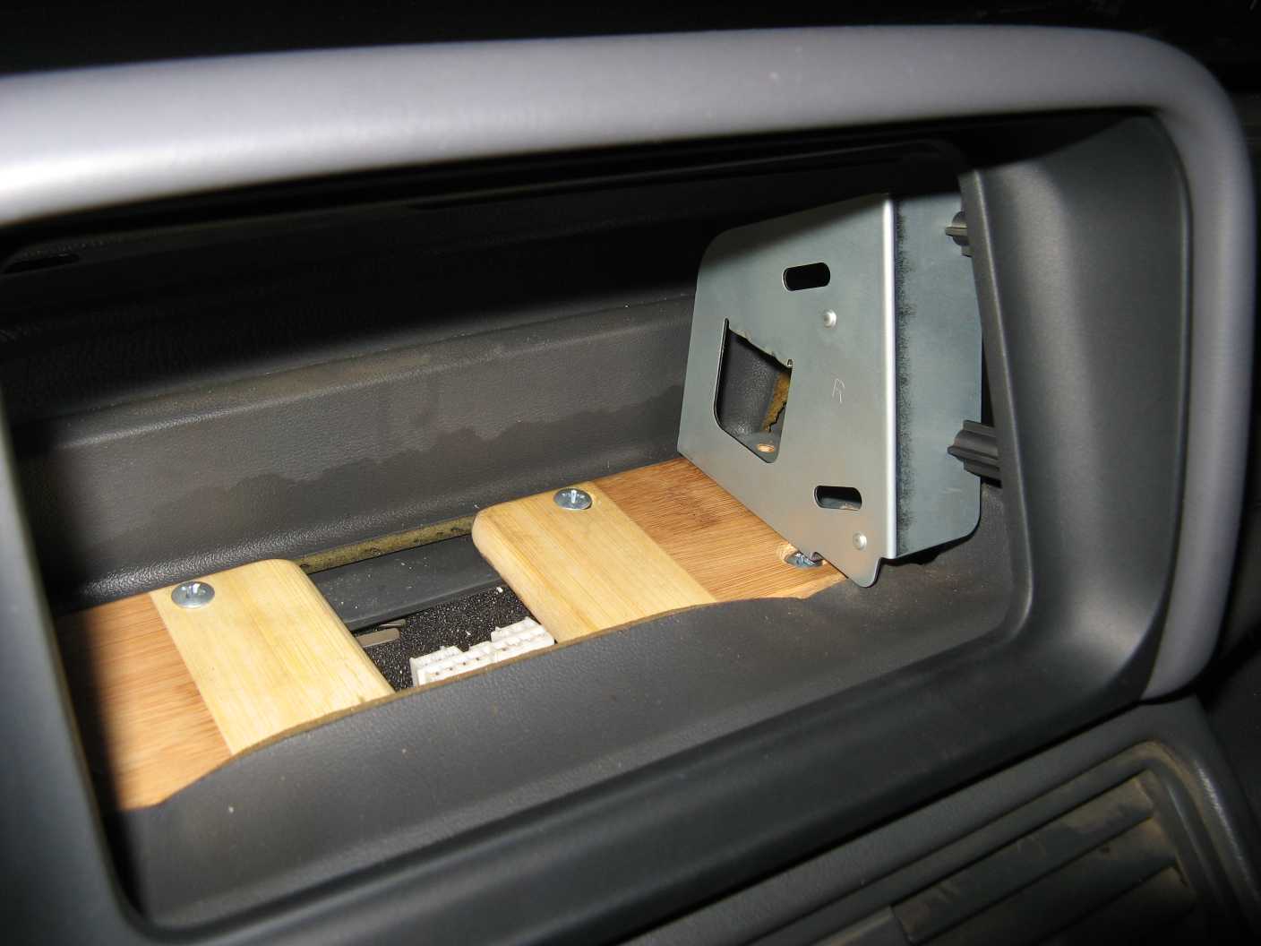

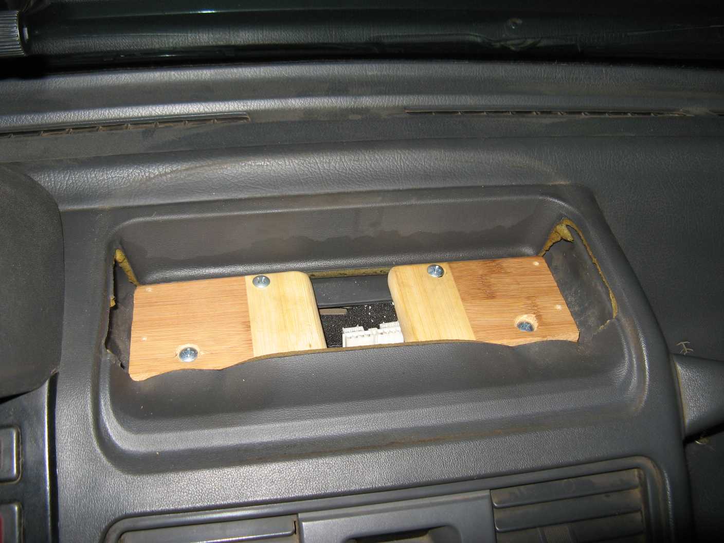

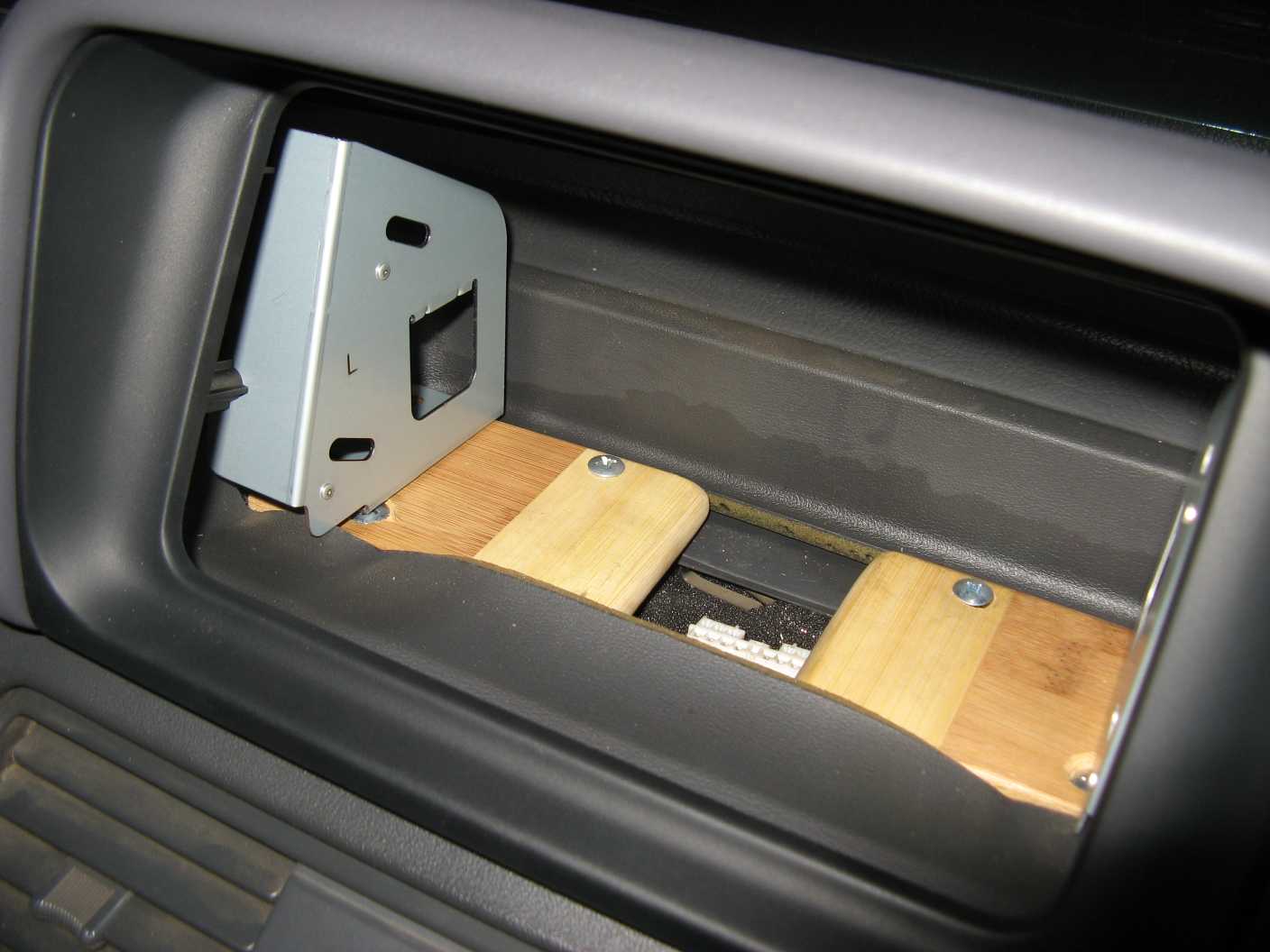

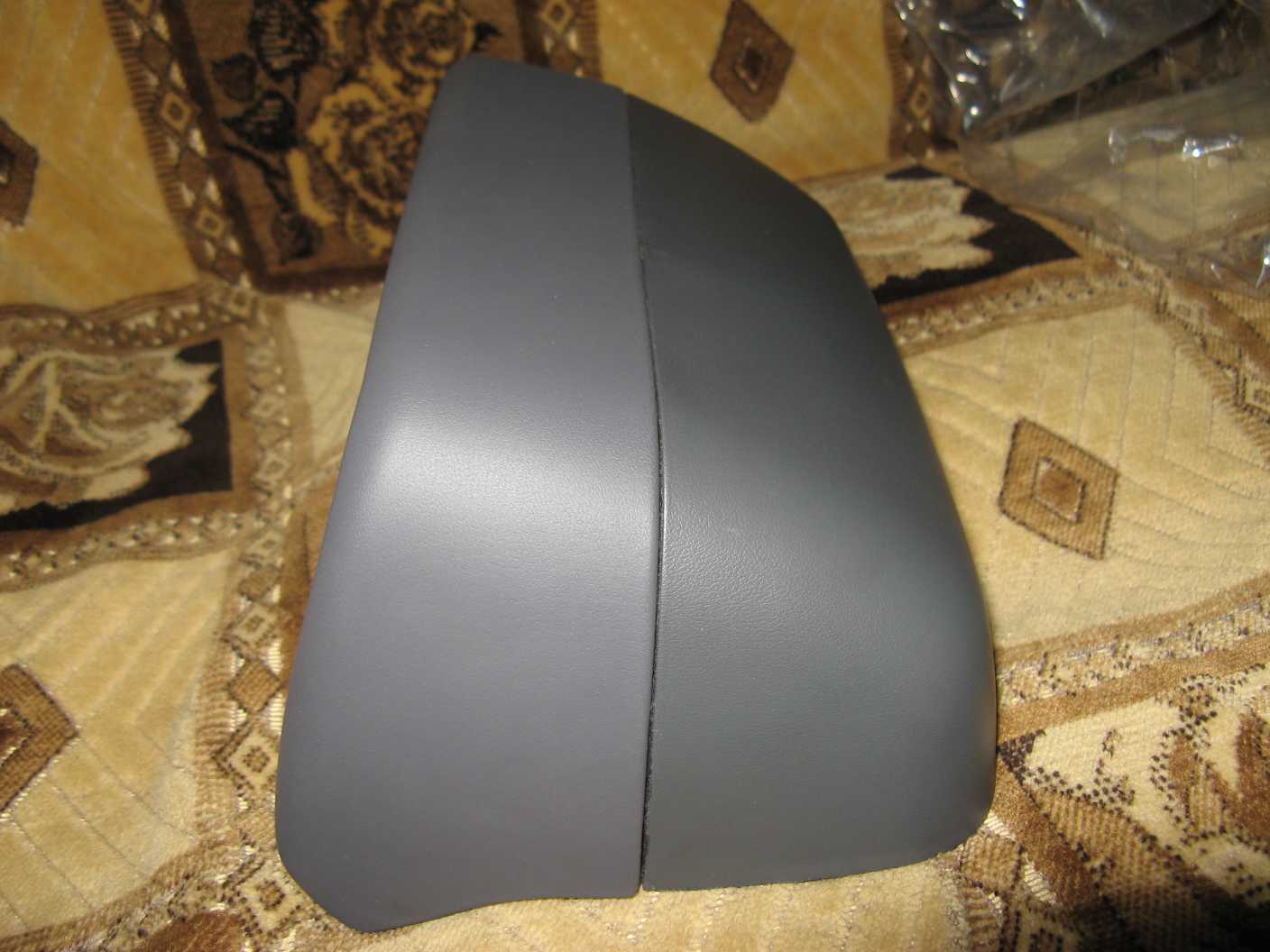

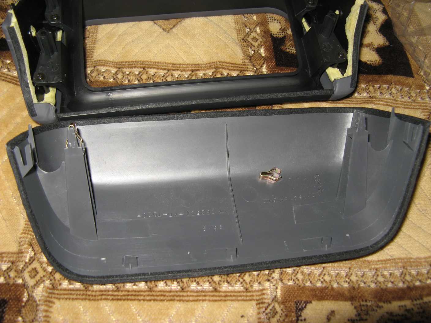

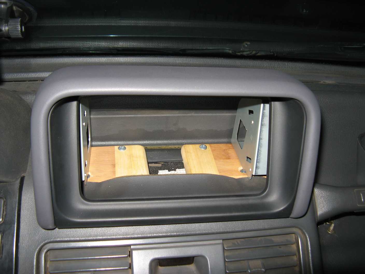

Фотки. Защелки очень жестокие, и металлические и пластмассовые, поэтому одни выпрямил, вторые подрезал. Теперь можно снимать заднюю часть без риска что-нибудь сломать, при этом держится весьма туго. Саморезы тоже купил оригинал, во избежание. Лоханулся - нужно было купить и нижний кронштейн (MR262522), не думал, что он отличается от обычного, пришлось колхозить, фотки колхоза чуть позже. Передняя часть из мягкого пластика, задняя из жесткого. Цвет немного отличается, хотя заказывал у одного поставщика и все детали пришли в один день.
И я такую-же хачуde писал(а):Купил штатный кожух навигации (MR762620/MR762618)...
Это все позиции которые нужны для заказа или ещё чего может потребоваться?
Все позиции:
MR762620 Кожух панели навигации наружный
MR762618 Кожух панели навигации внутренний
MR472302 Крепление навигации
MR472303 Крепление навигации
MR262522 Кронштейн центральный навигации
MF453031 Болт кожуха навигации 4шт
Мне тоже штатное крепление пришлось резать и переваривать. Зато всё встало, как надо.
